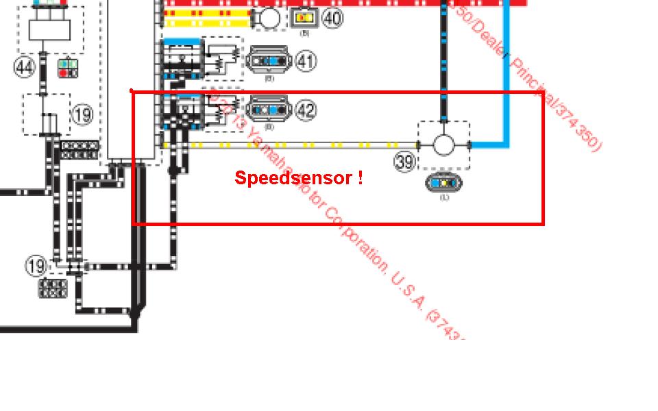

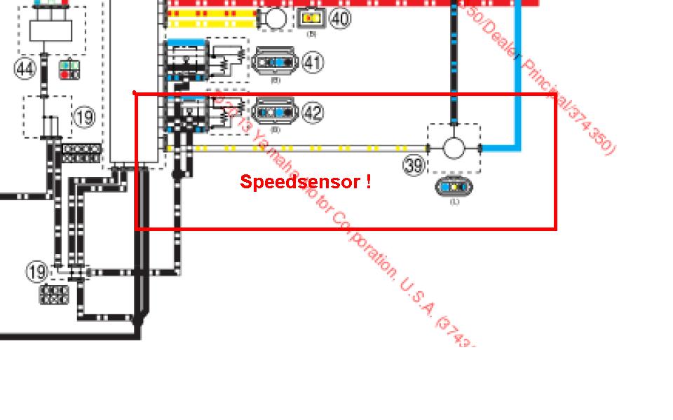

    Thanks für die Initiative ..... ist auch im engl. Werkstatthandbuch zu ersehen / erahnen.
    In der Kabelliste ist das Kabel mit "Speedsensor" beschrieben (weiß mit gelben Streifen)
