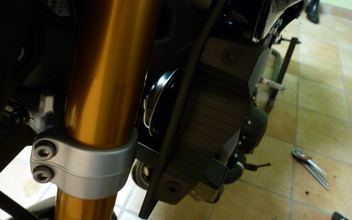

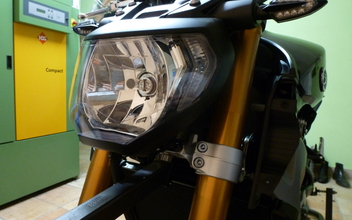

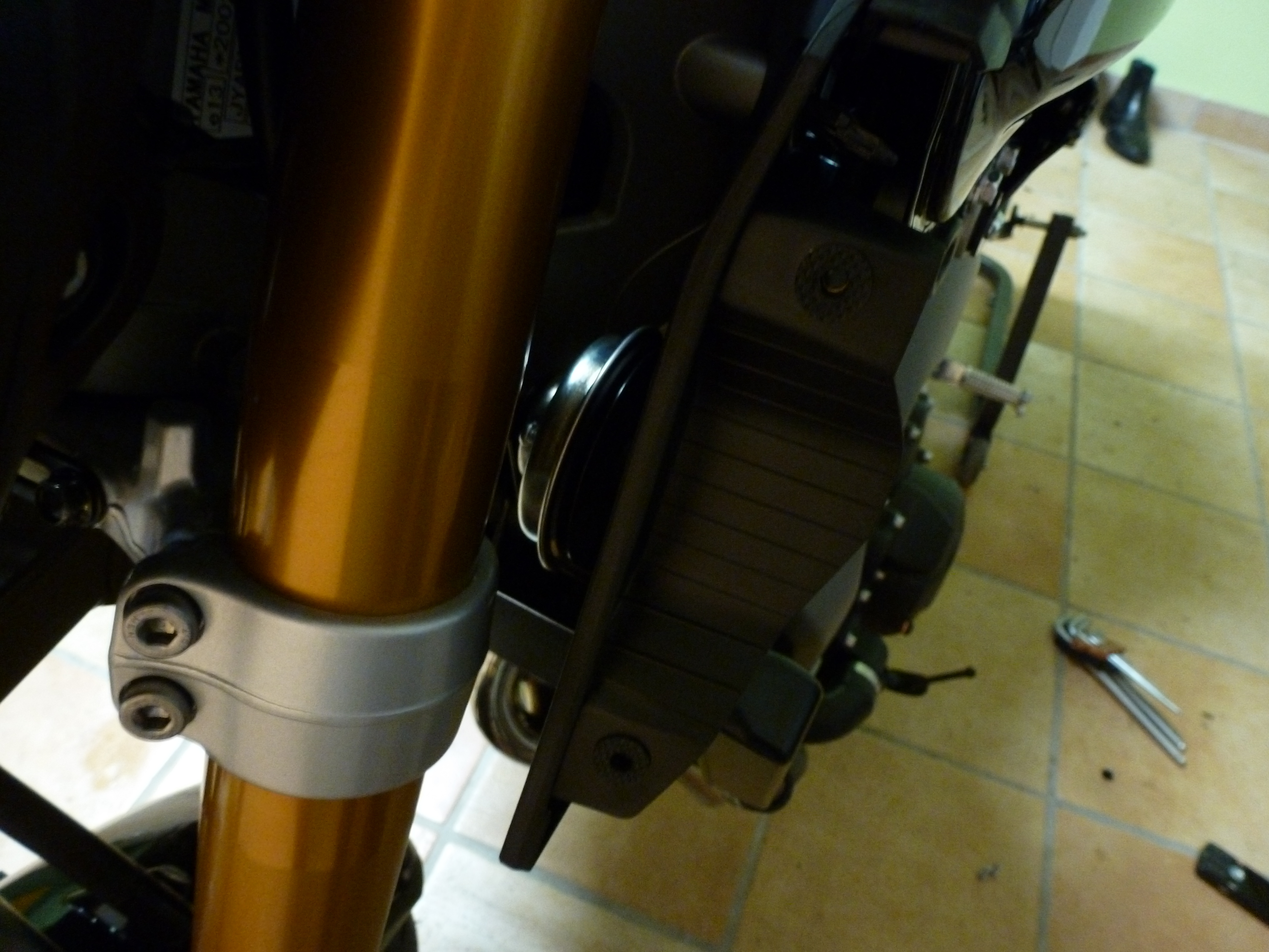

    Nachdem ich die Hupe auch erst am Kühler hatte bemerkte ich das ich nicht mehr ganz nach Links lenken konnte, deshalb ist Sie jetzt in die Ansaugatrappe gewandert!
    MfG Chris

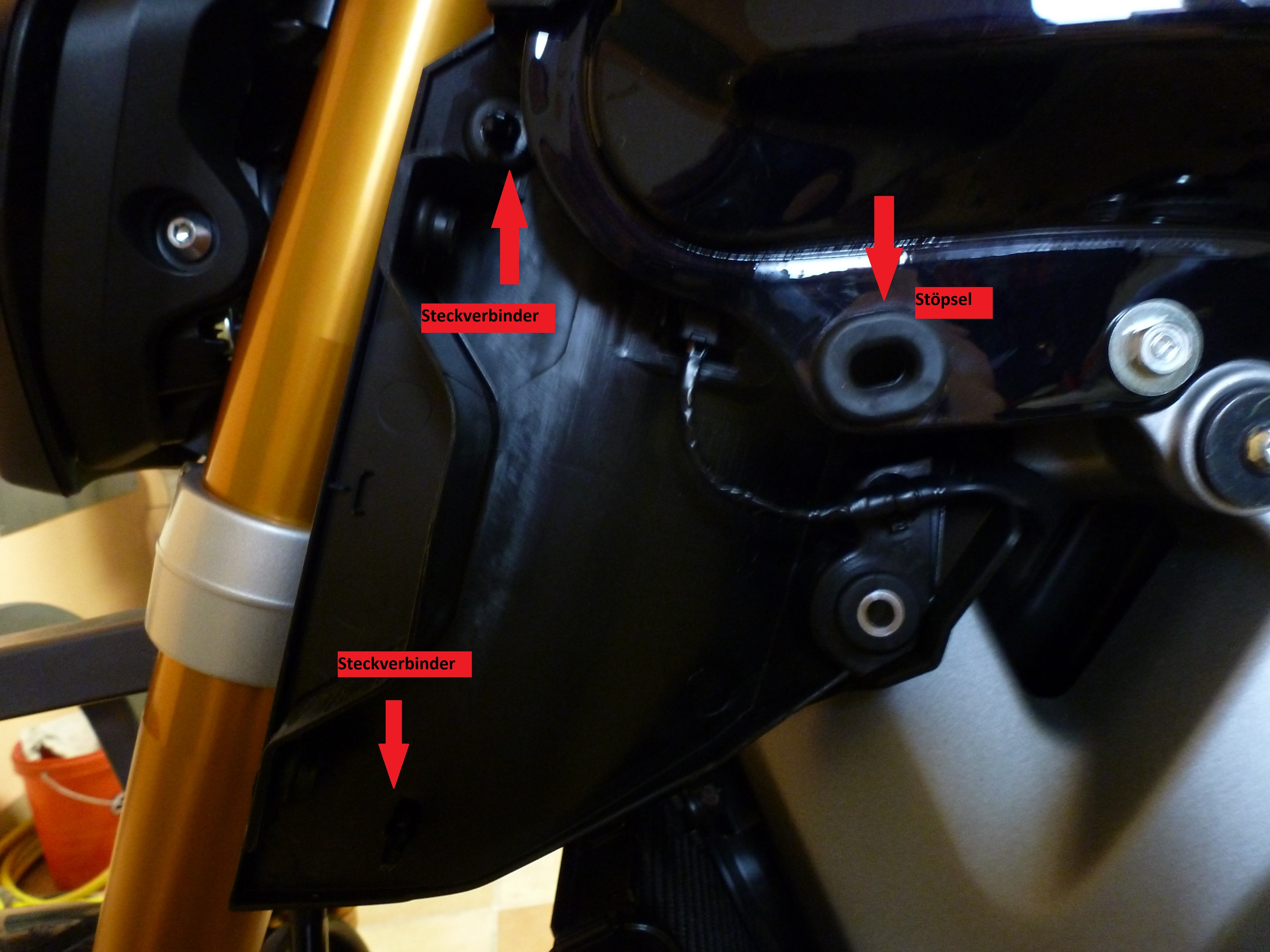

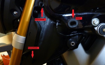

    Kann mir jemand den Link zur Anleitung posten, wie ich die Hupe unter die Seitenverkleidung verlege?
    Ich hab Forensuche und Umbauten und Technik Thread durch... steht aber irgendwie überall nur dass es hier schonmal jemand gepostet hat - aber wo? :eusa-think:

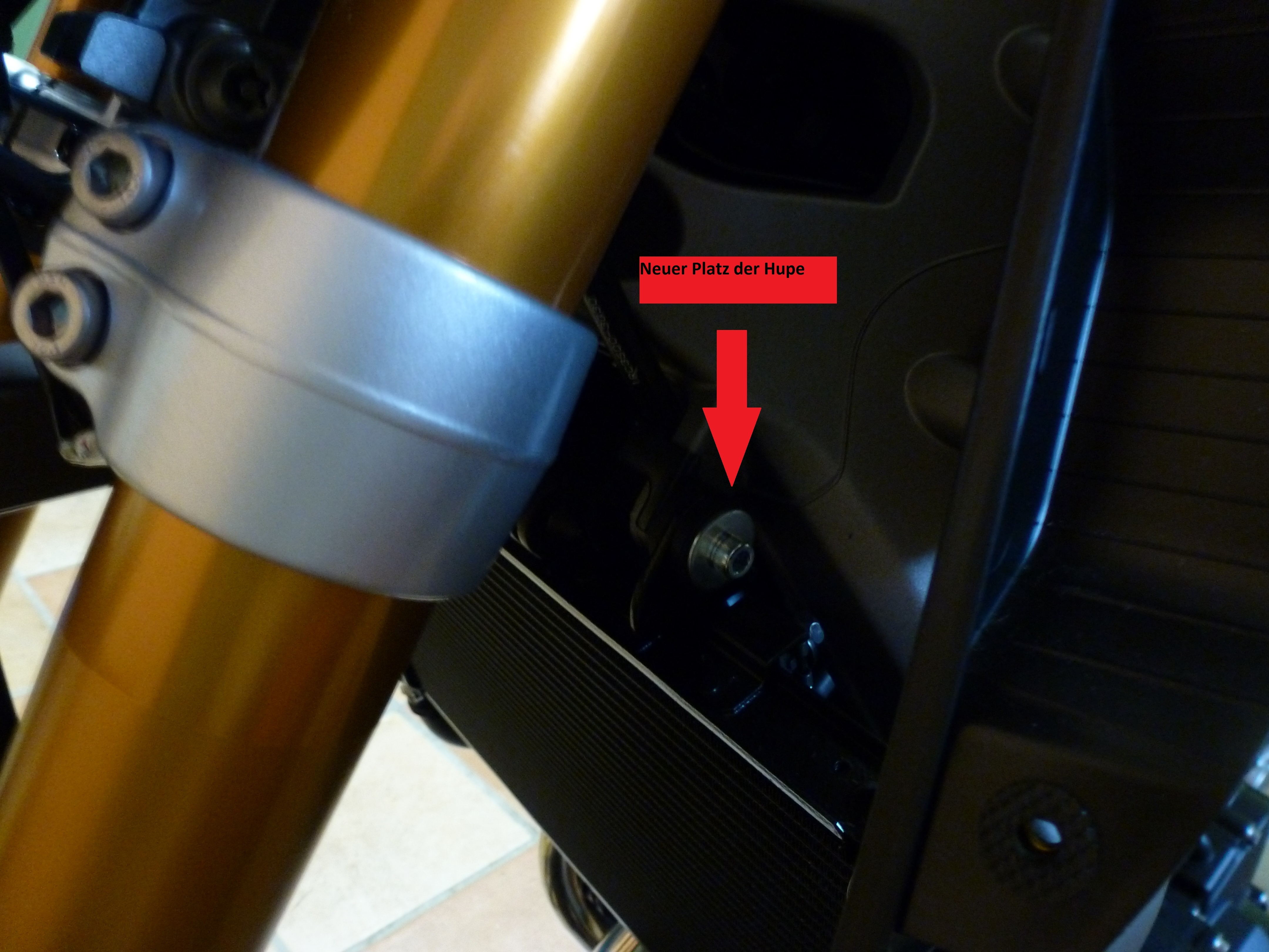

    Ich hab Sie umgesetzt, einfach ein 20cm 2adriges Kabel nehmen, passende Kabelschuhe nehmen und In vorhander Schraube in der hutze schrauben fertig.
    MfG Chris

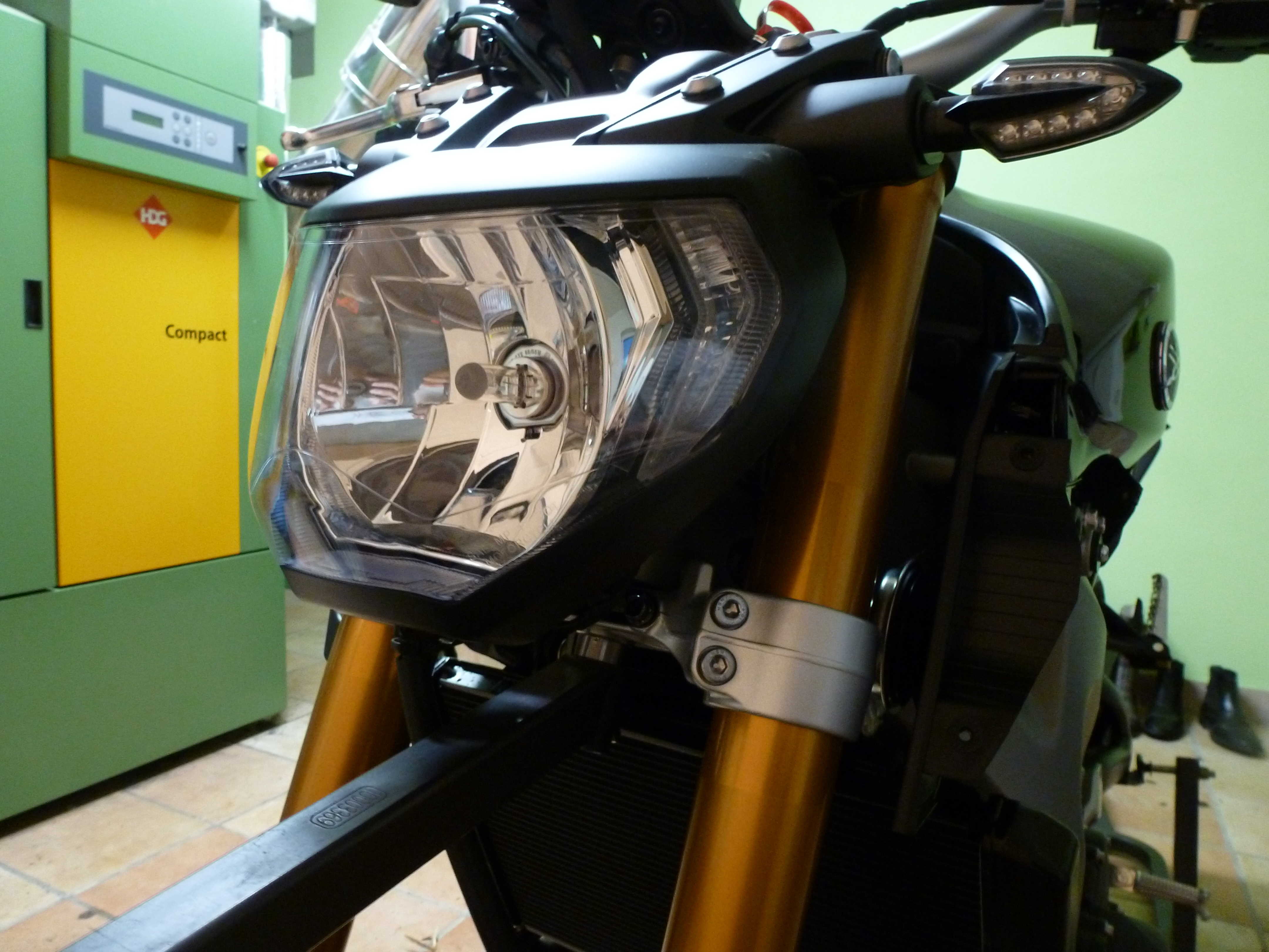

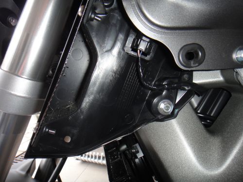

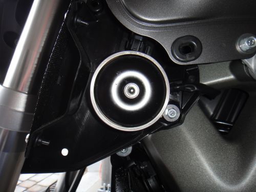

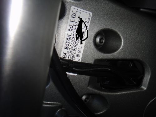

    Da ich heute etwas am "Basteln" bin
    und mich die Hupe "da vorne" auch stört,
    dachte ich mir weg damit.
    Wie schon weiter oben geschrieben,
    schreit der Platz doch wirklich: "Bau mich hier ein!"

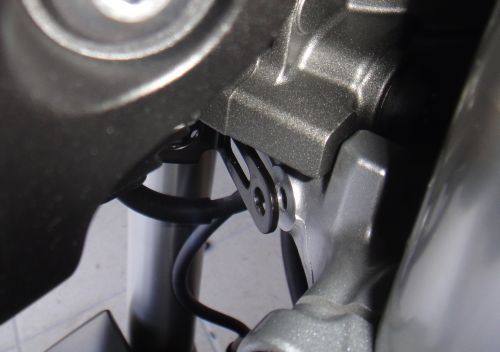

    Ein paar Minuten später:

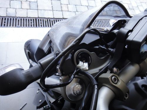

    Dann kam das Kabel dran:
    erst mal so weit wie möglich zurückgezogen:
    ...dann neu verlegt - parallel zu den Gaszügen:
    Das "Verlängerungskabel" ist im/hinter dem Rahmen
    mit dem Originalkabel verbunden (gesteckt).
    Nicht sichtbar....

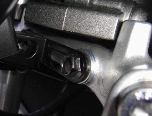

    Da vorne der Halter ganz weg ist, bleibt ein Spalt:
    Damit da nix auf Spannung ist, wurden einfach 2 etwas größere Beilagscheiben (als Ersatz) untergelegt:
    Fertig!

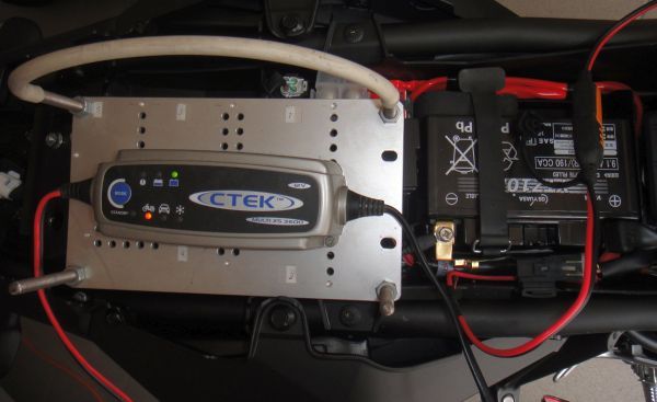

    Nebenbei hat mich dass noch gestört:
    (riesige doofe Klemmen)
    "Da hab ich doch noch irgendwo einen Stecker...."
    Ein paar Minuten suchen und schon gefunden.

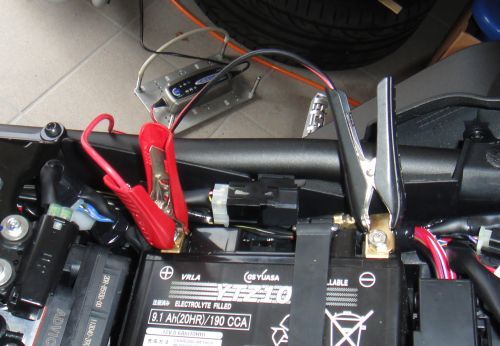

    Fix geklemmt mit Steckverbindung zum CTEK:
    Weil es einfach besser ist.
    Ein schöner Tag heute..... :D

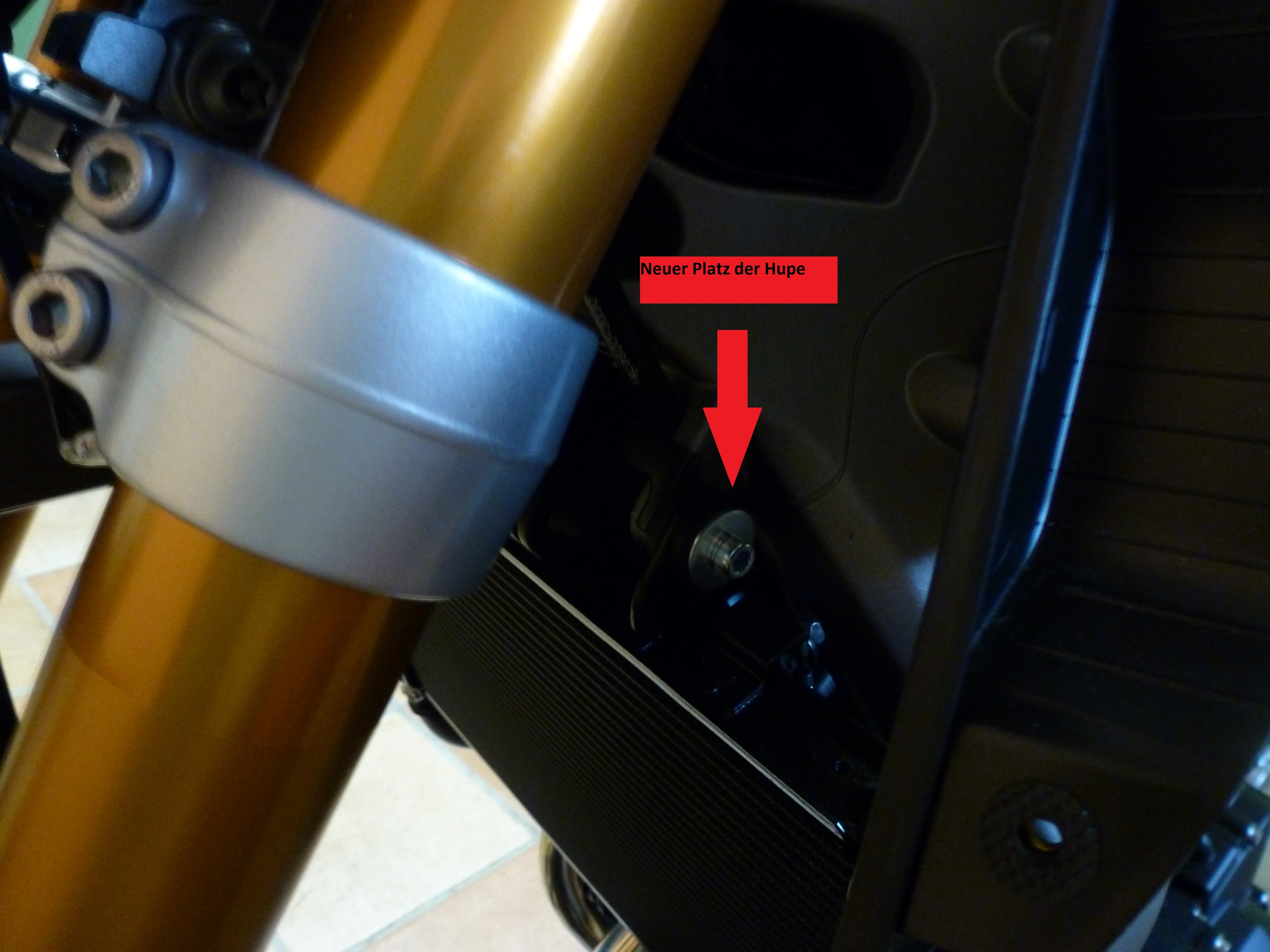

    Ich habe jetzt auch meine Hupe umgesetzt. Hat super funktioniert. Vielen Dank für die Anleitung Holger.
    Meine Hupe klingt kaum bis gar nicht anders.
    Micha
