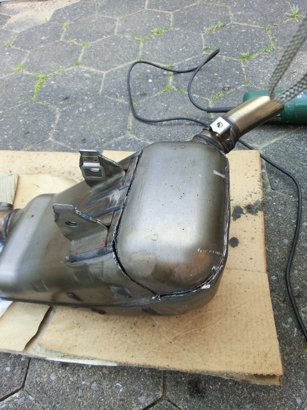

  • #572

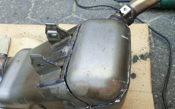

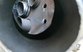

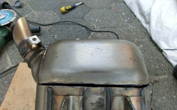

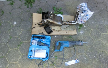

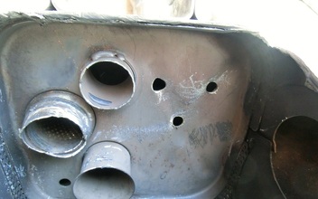

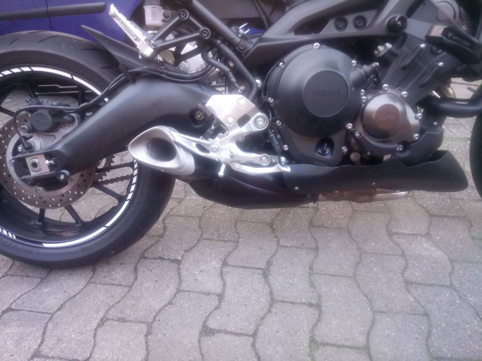

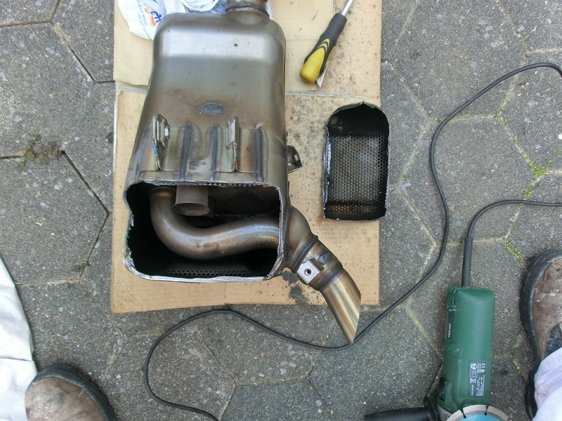

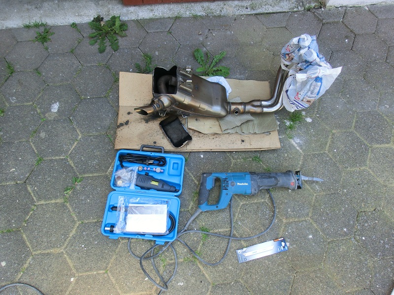

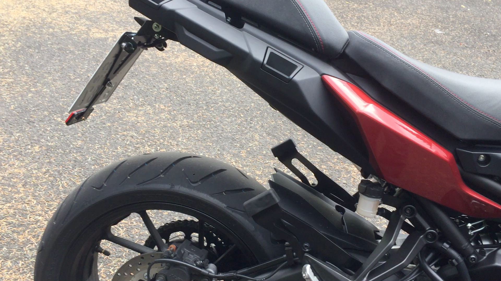

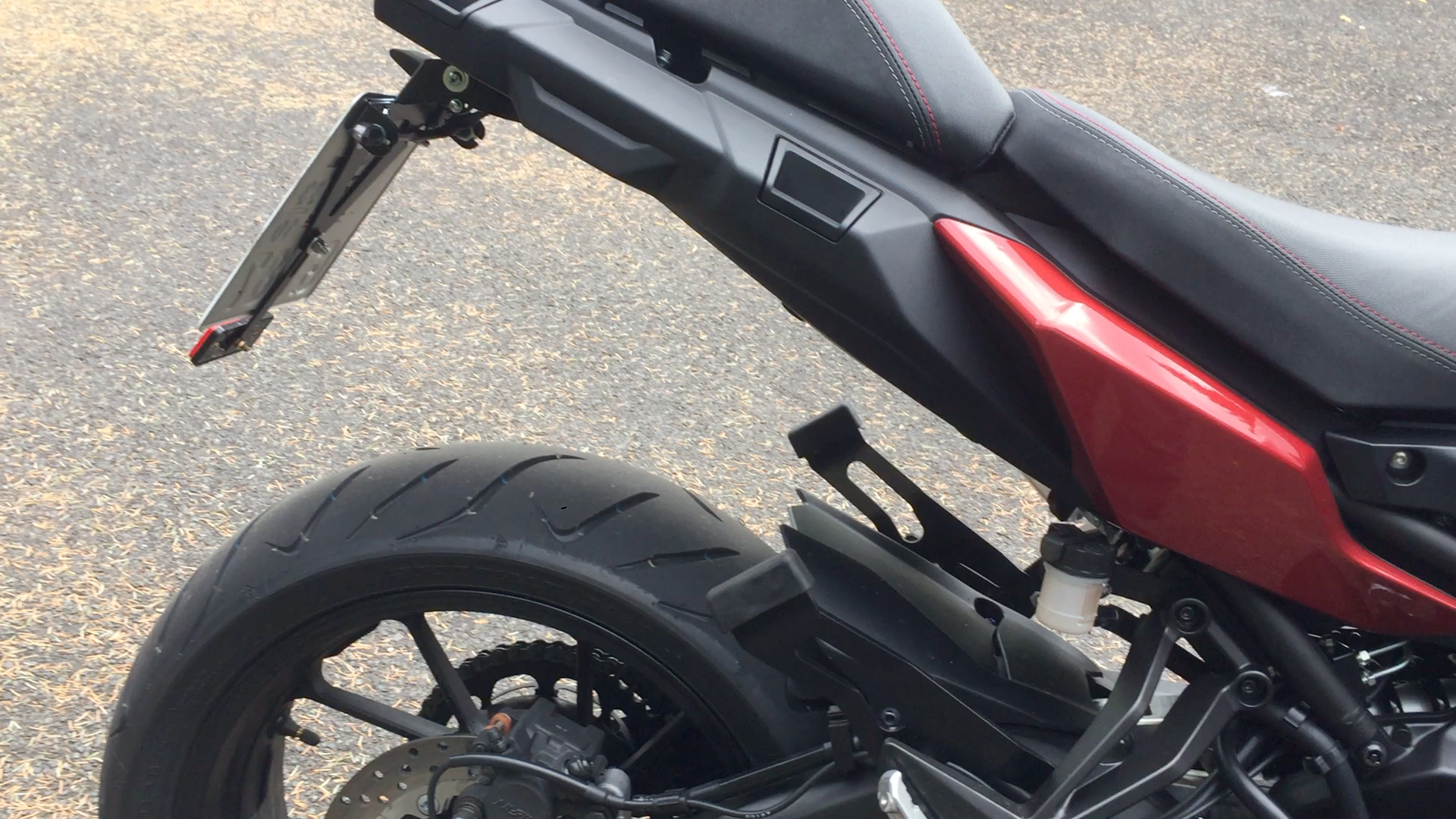

    Die Blende wollte ich eigentlich übernehmen. Sieht nicht so schlecht aus.
    Hab ihn schon zerlegt. Bilder folgen später.

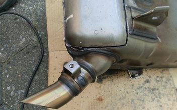

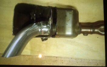

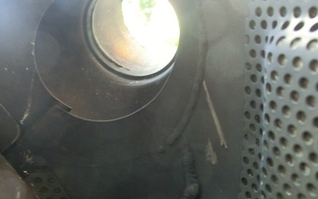

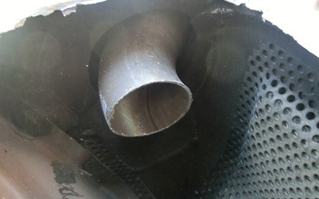

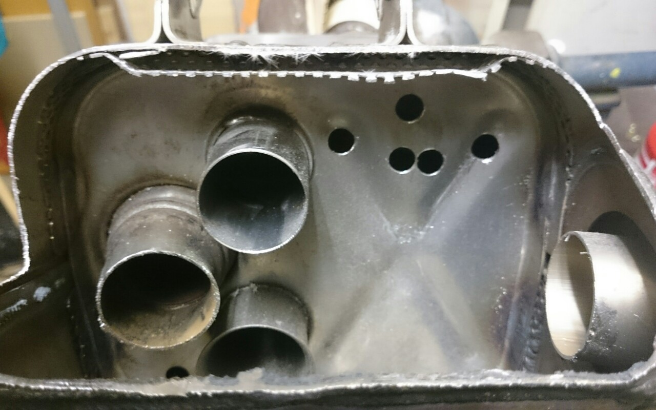

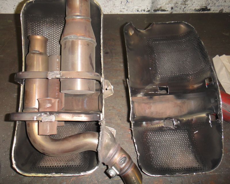

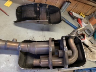

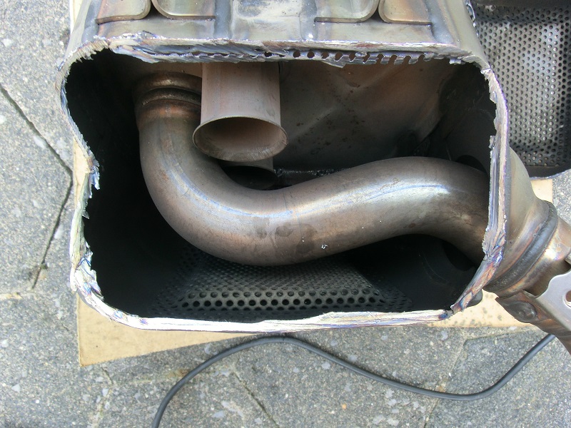

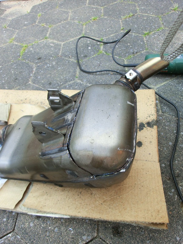

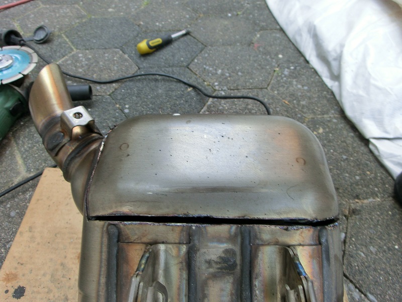

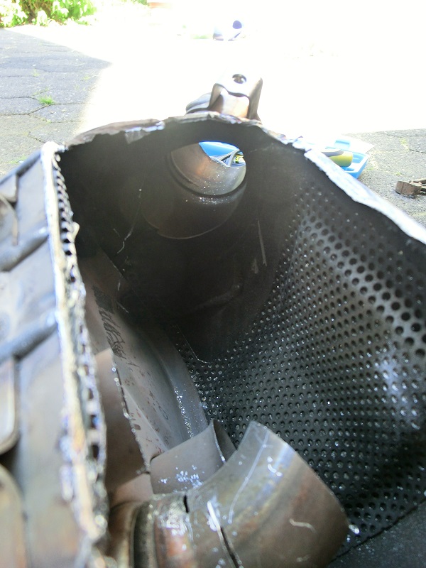

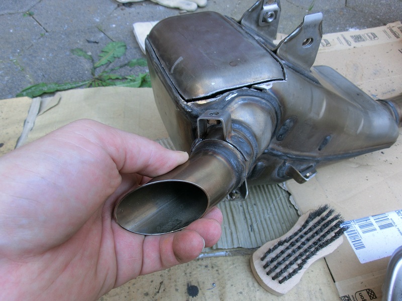

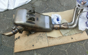

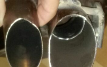

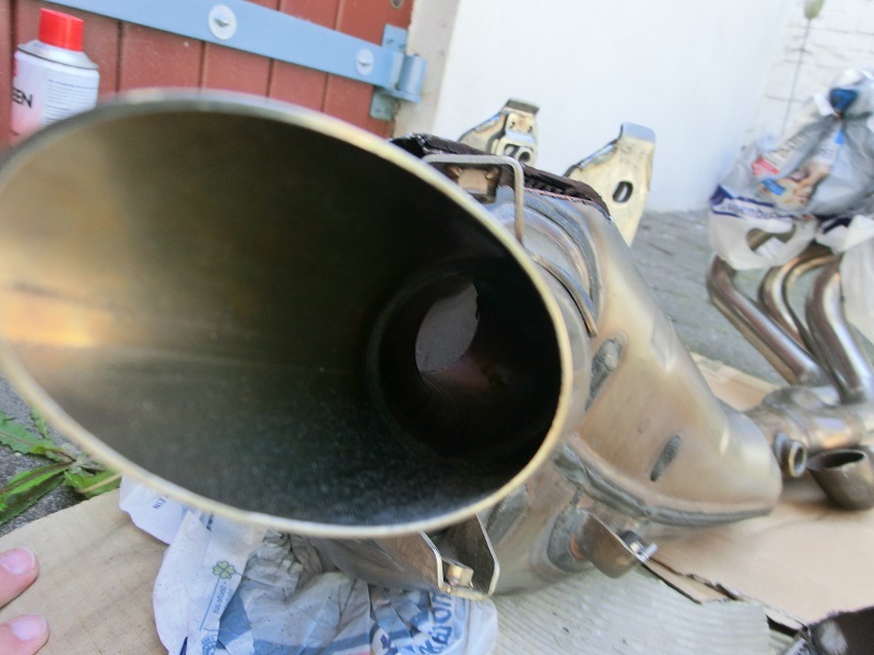

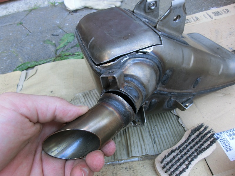

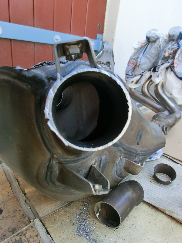

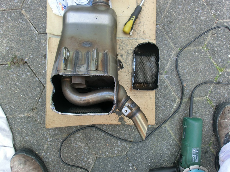

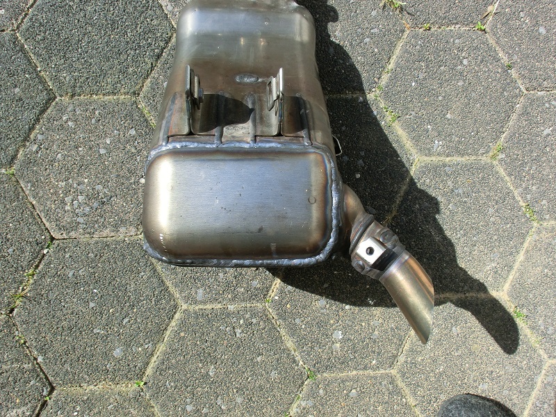

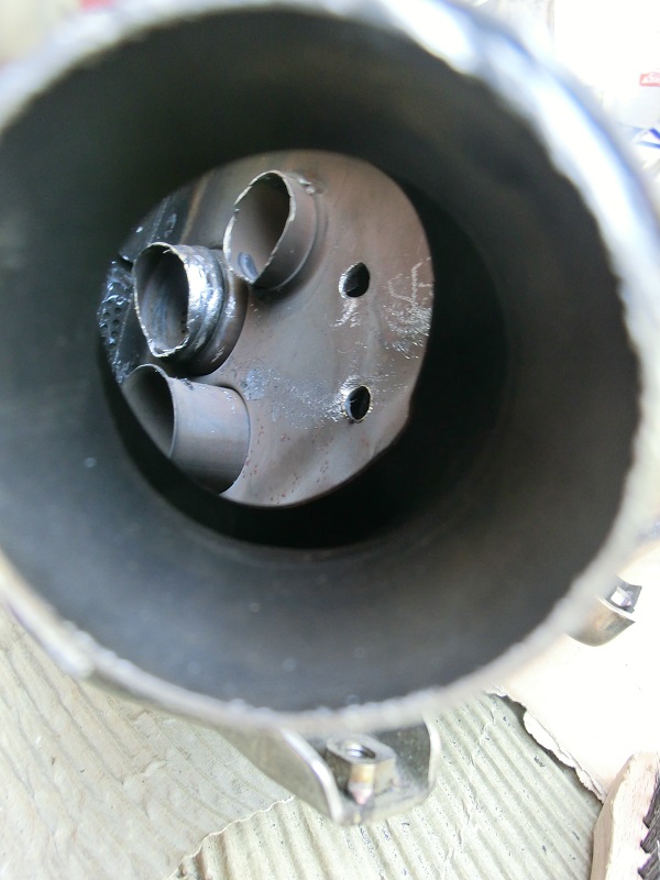

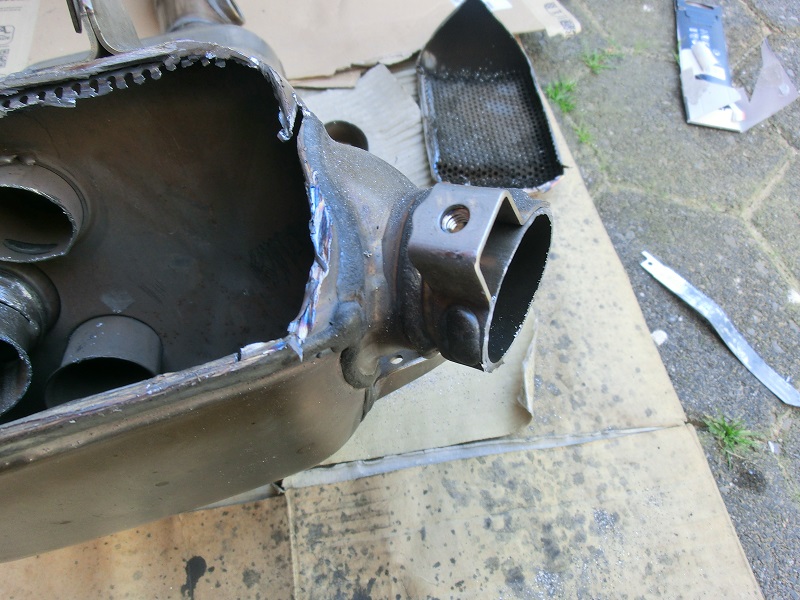

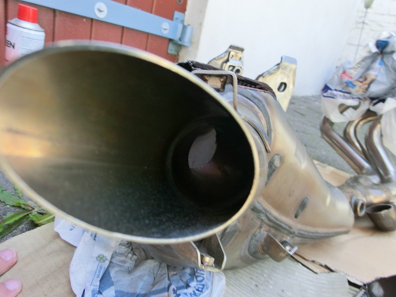

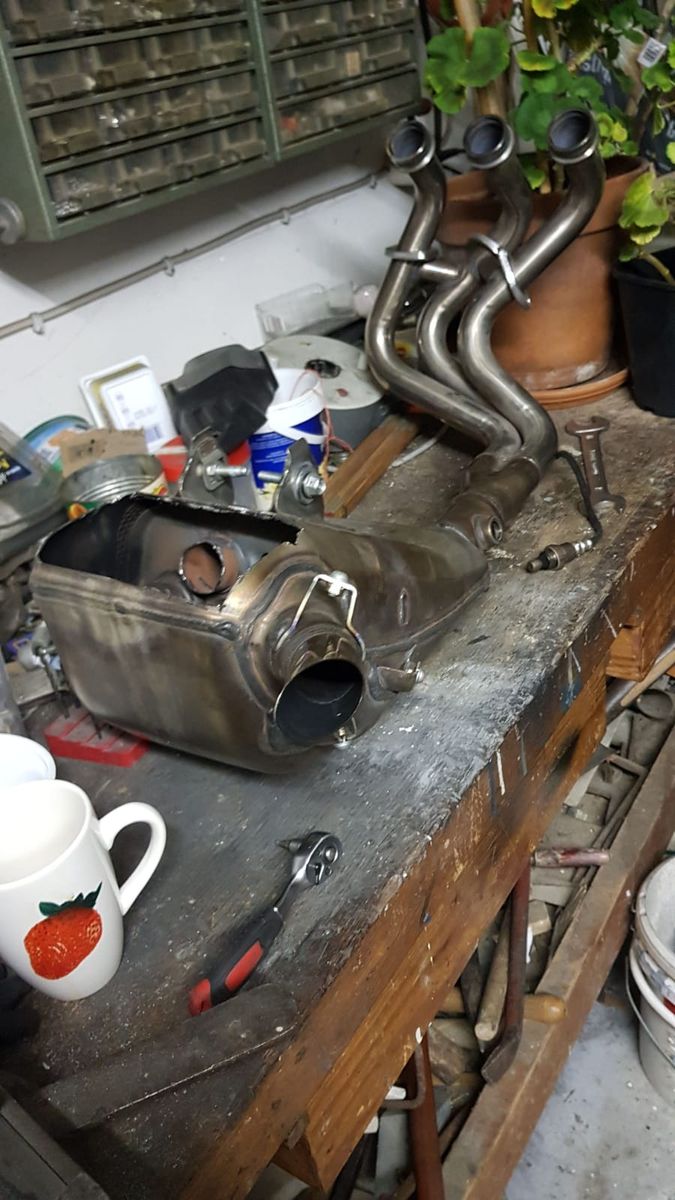

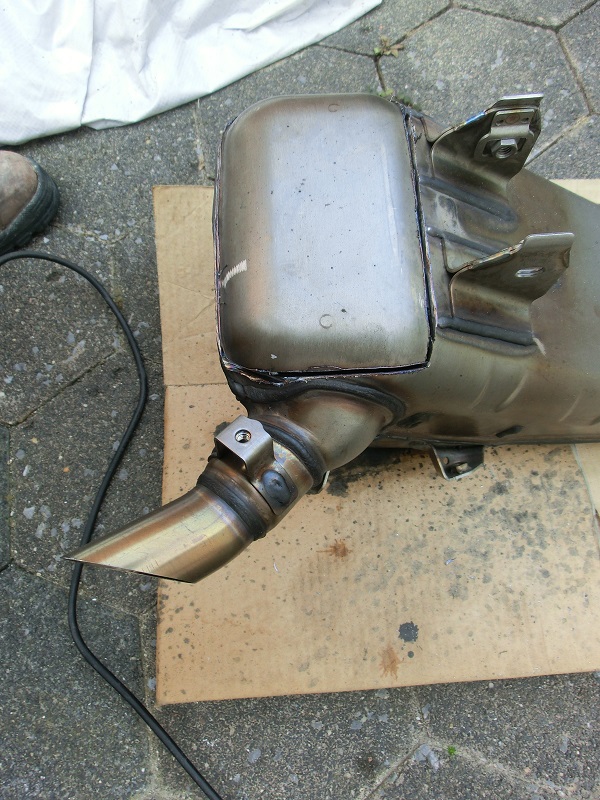

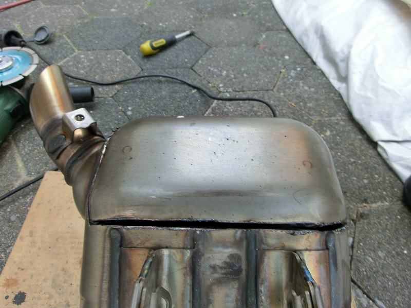

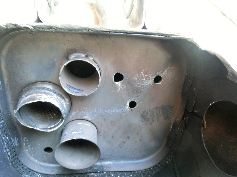

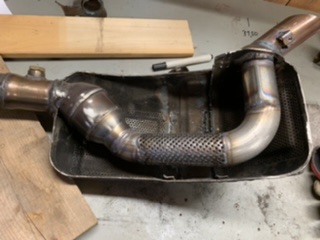

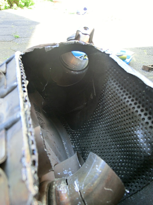

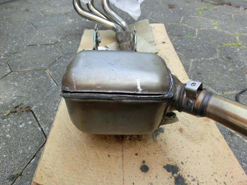

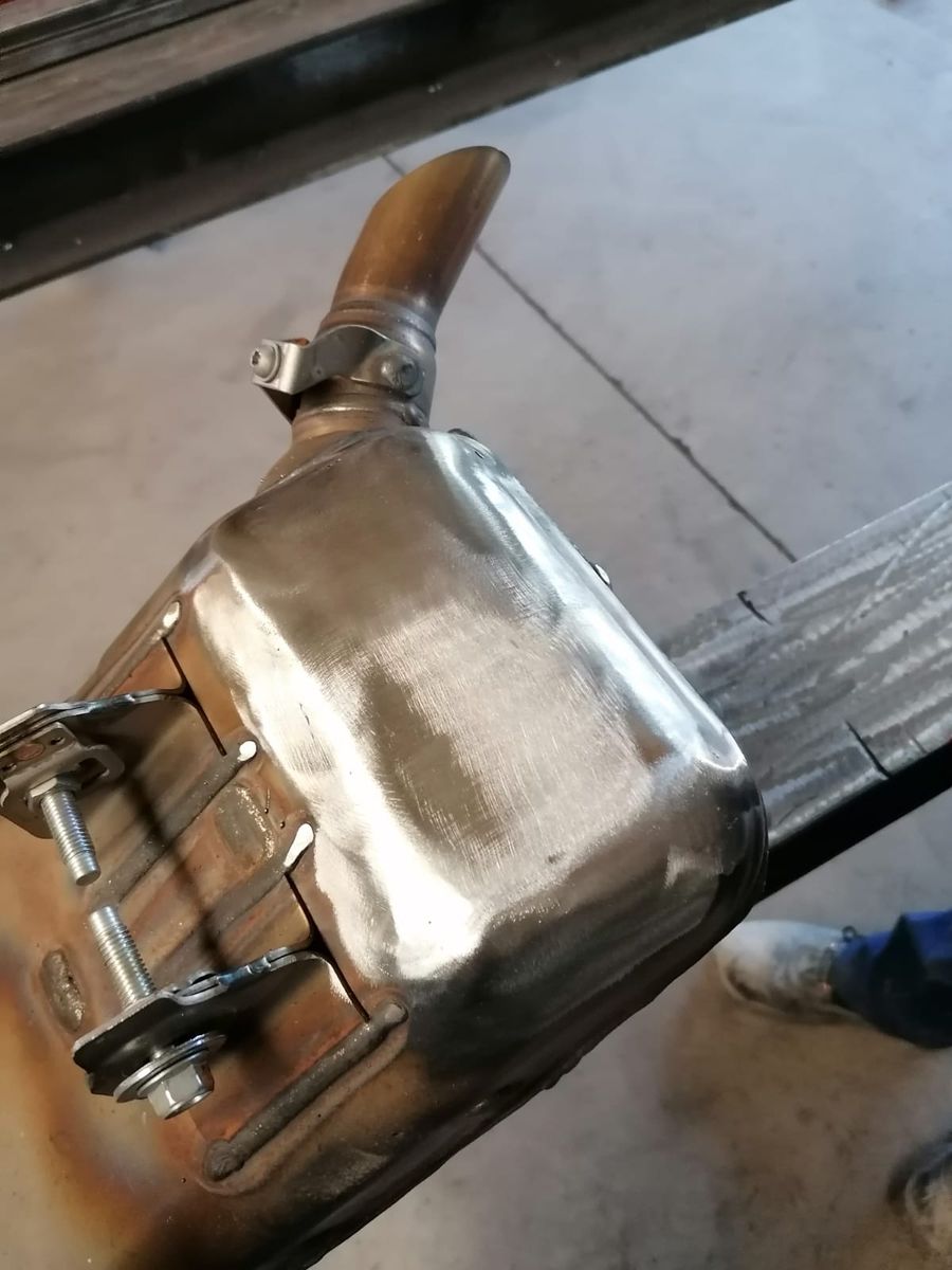

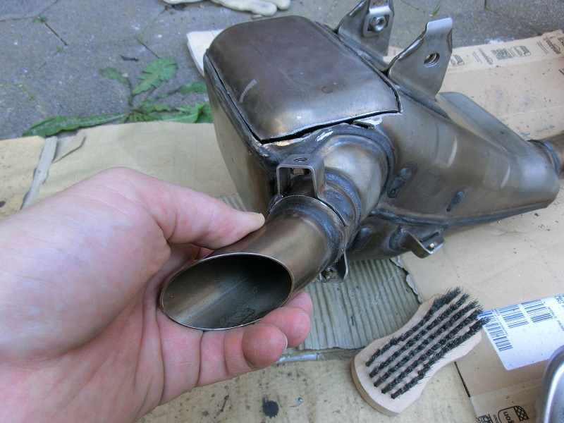

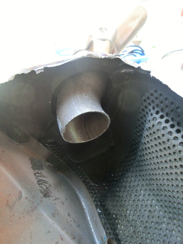

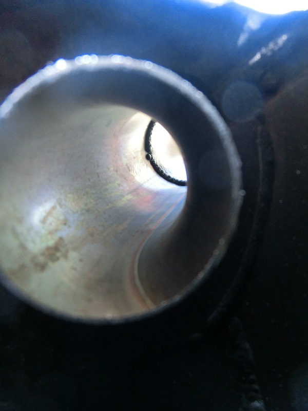

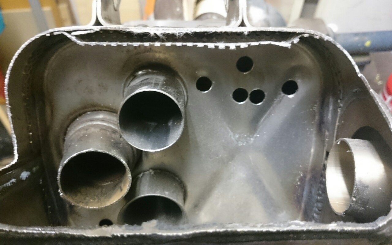

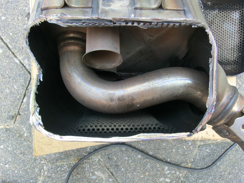

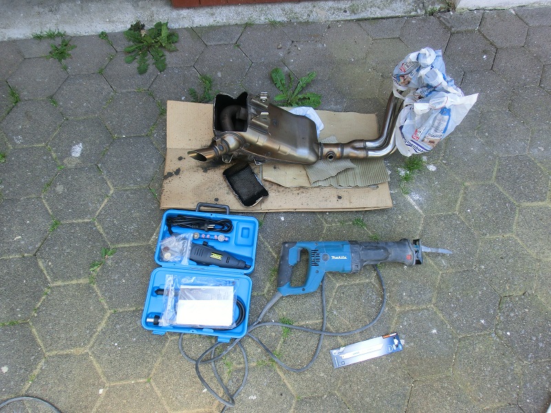

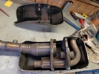

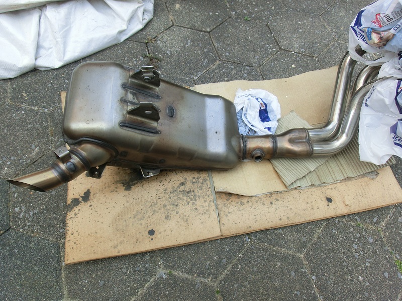

  • #573

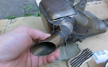

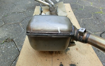

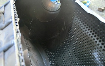

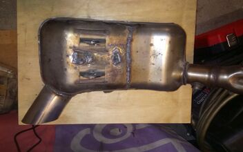

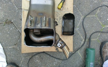

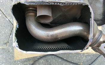

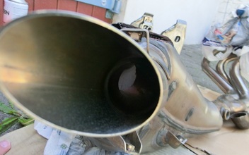

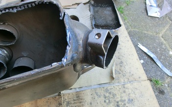

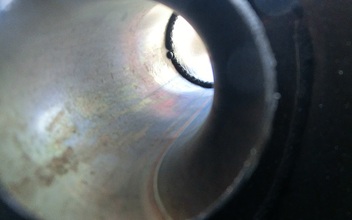

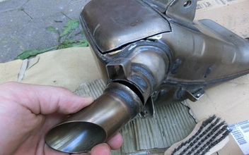

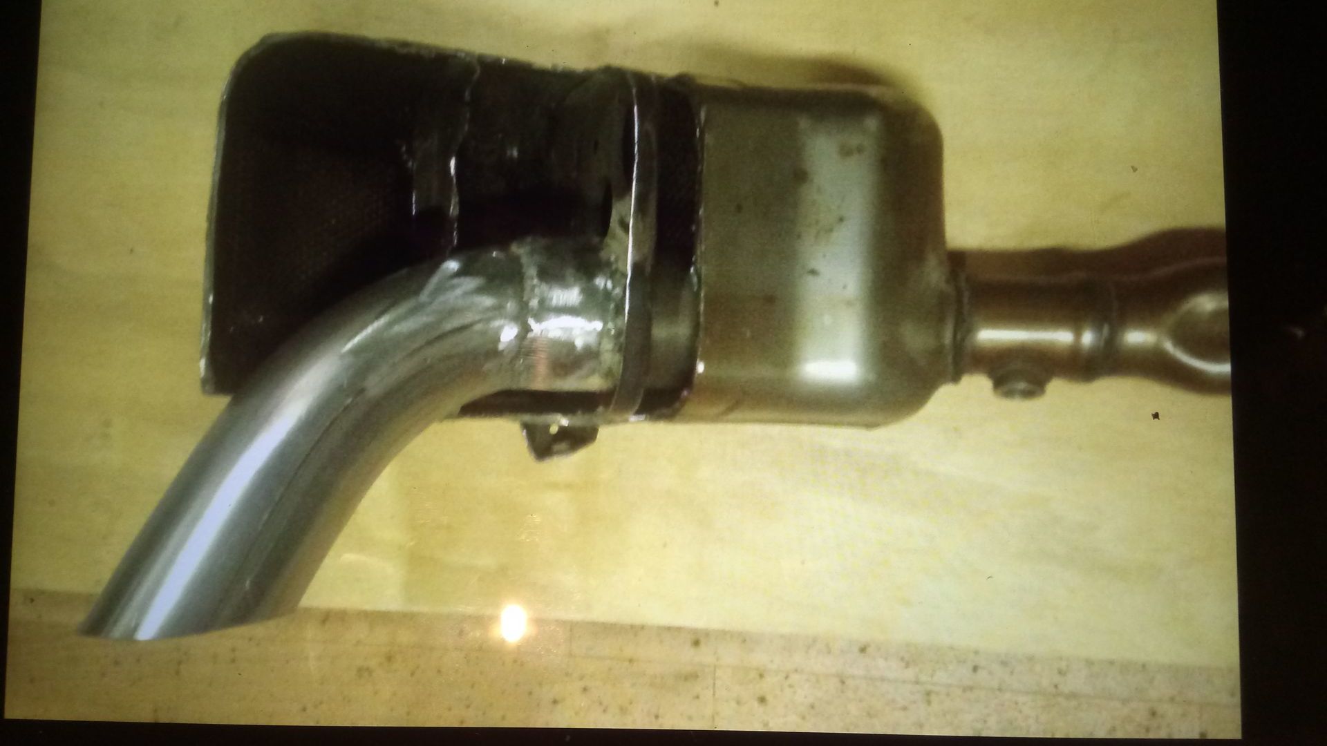

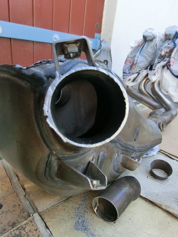

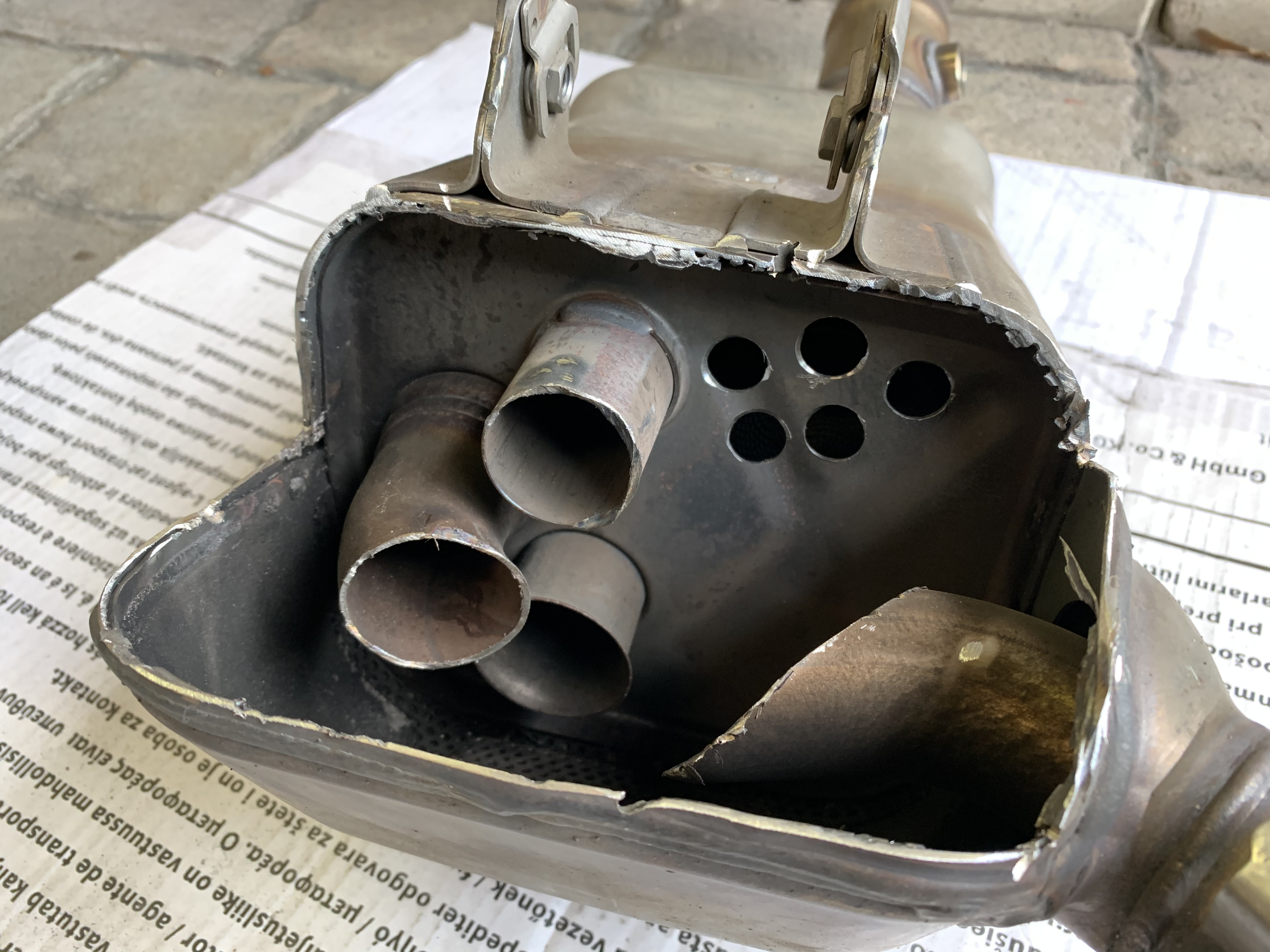

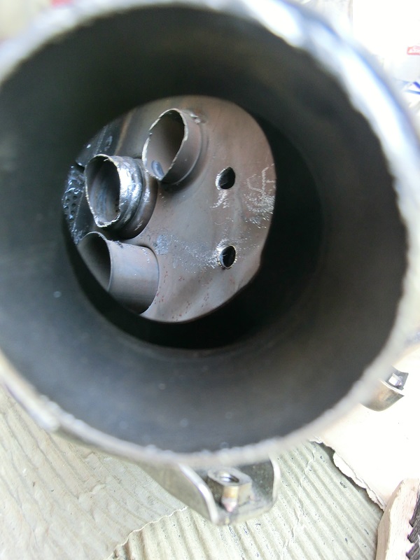

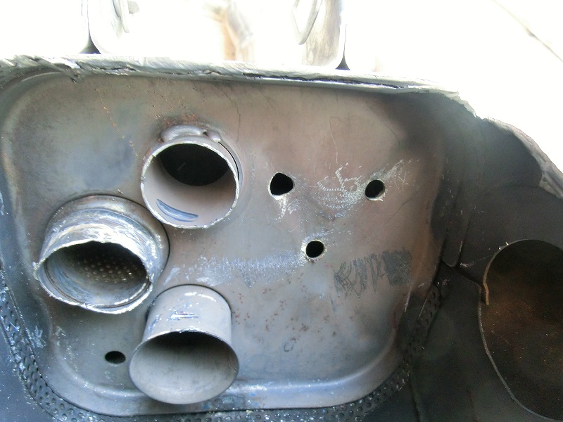

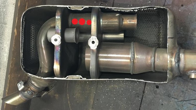

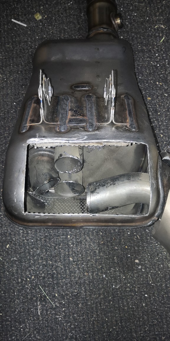

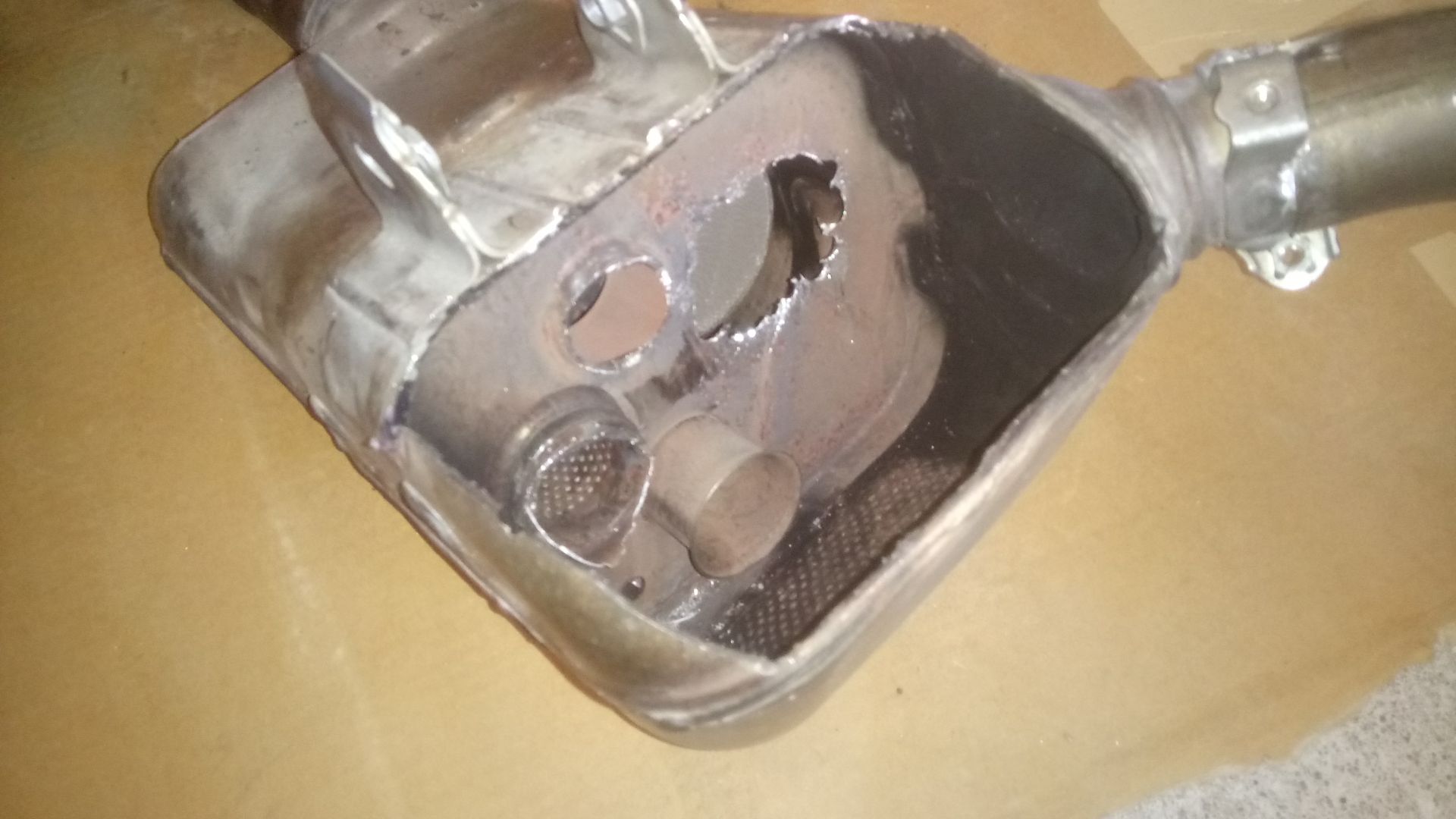

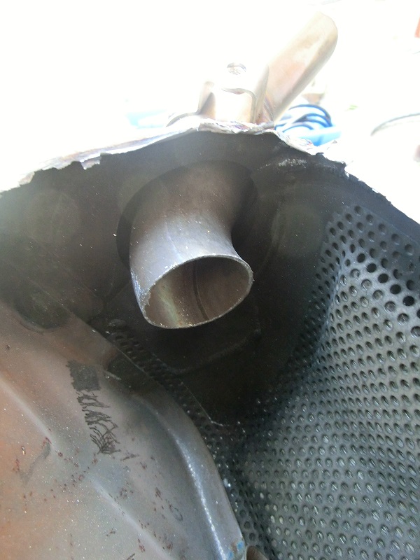

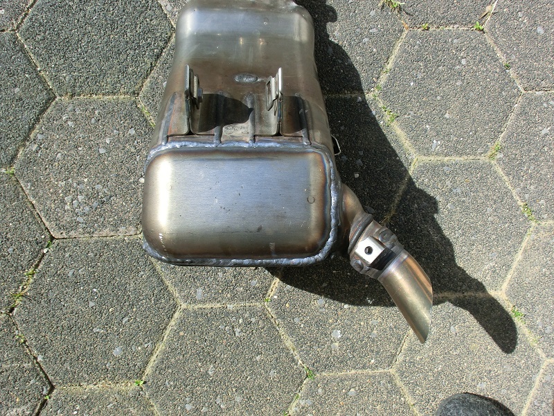

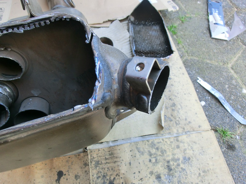

    So, nun Bilder von der Rohbauphase. Das Rohr, das zum Auslass führt, komplett entfernt und das Auslassrohr durch ein etwas größeres (4,5cm statt 3,5cm) ersetzt. Dieses soweit angepasst, dass die Blende der Tracer wieder passt. Dann sollte es kaum noch auffallen. Nachdem ich ihn vom Schweißen zurück habe, sende ich mehr.
    Gruß Sigi 8o
  • #575

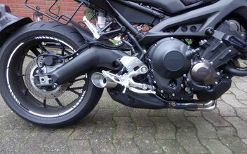

    Hallo Sigi
    Wenn das die leisere Version werden soll, was ist denn noch in der zu lauten Dämpfer-Variante vorhanden? :D
    Alter Fuchs, dezent ist aber was anderes. Der wird lautstärkentechnisch der Rennleitung definitiv auffallen und dann schauen die auch mal mit dem Endoskop rein. Denke mal , das gibt Mecker.8|
    Nix für ungut. Ich will nicht kritisieren. Das steht mir nicht zu, aber leider stehen wir Motorradfahrer eh schon immer in der Kritik.
    Vor dreißig Jahren habe ich da auch nicht viel drüber nachgedacht. Die Zeiten haben sich aber auch geändert.
    Gruß Peter

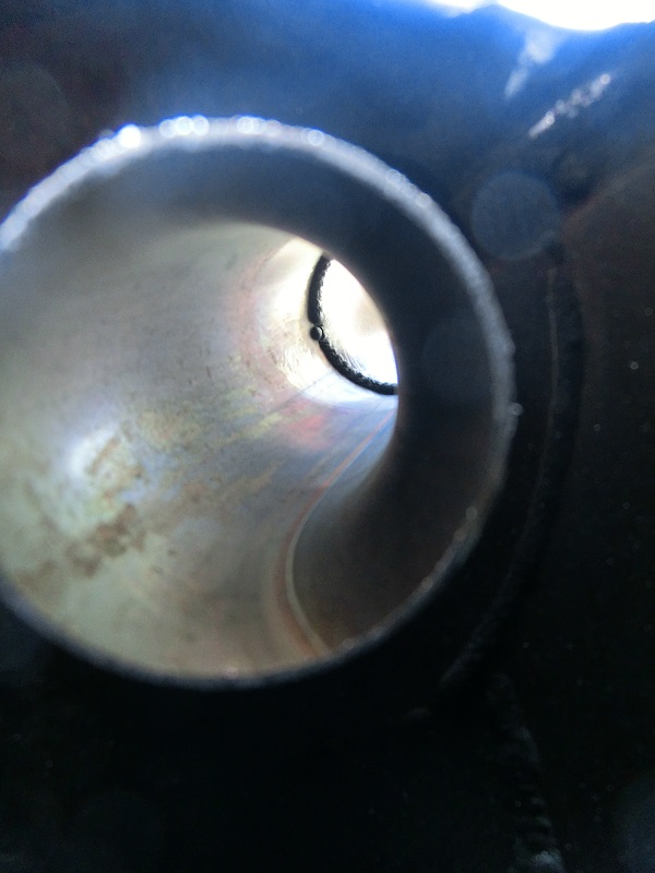

  • #576

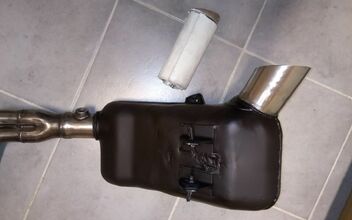

    Hallo Peter,
    selbst so wäre diese Variante schon leiser als die andere.
    Mit mir sind mal wieder die Pferde durchgegangen, aber bevor dieser wieder verschweißt wird, werde ich ihn noch wieder etwas entschärfen.
    Diesmal möchte ich ihn definitiv nicht mehr so laut haben.
    Ich habe mir schon etwas überlegt, wie ich das ganze variieren kann.
    Gruß Sigi 8o
    Für konstruktive Kritik bin ich aber immer dankbar!

  • #578
    Ich überlege noch, ob ich eine Klappe über einen Bowdenzug, oder einen Schieber über eine Schraube betätigen will. Bowdenzug ist schwieriger zu realisieren, aber bei dem Schieber ist das Problem, dass er sich durch die Hitze verziehen kann. Nur, das soll der letzte aufgemachte Auspuff sein.
  • #580
    Na, da musst du nur mit einer Rohrzange das Endrohr etwas zukneifen. :)
