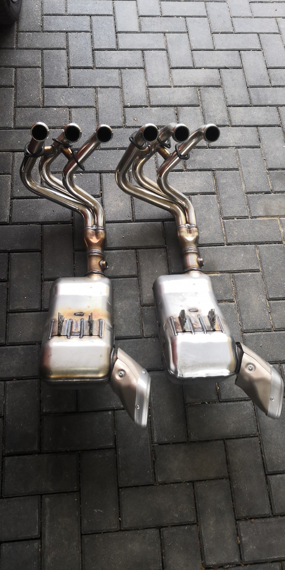

Modifikation Originalauspuff
  • #433
    Hahaha geil... was hast du genau gemacht...beschreib mal bisl bitte
    Gesendet von meinem SM-G950F mit Tapatalk
  • #434
    Mit ner dünnen Trennscheibe aufgeflext, mit der Stichsäge und dem Multimaster das Stück Rohr ausgeschnitten, ein paar Löcher gebohrt und den Zwischenraum herausgesägt. Das wars, wurde hier ja schon öfter beschrieben. Danke an Markus für den Input.
    Gruß aus Halle/Saale. Uwe
    Tracer 900 GT in Phantom Blue
  • #435
    Die es genauer wissen wollen, haben auch ein Endoskop dabei.
  • #439
    Ich schätze mal die Rechte Anlage ist die modifizierte. Ist auf den Bildern nicht gut zu erkennen oder gute Arbeit geleistet am Topf [emoji2]
  • #440
    Hast du das seitlich aufgeschnitten und komplett rum?
