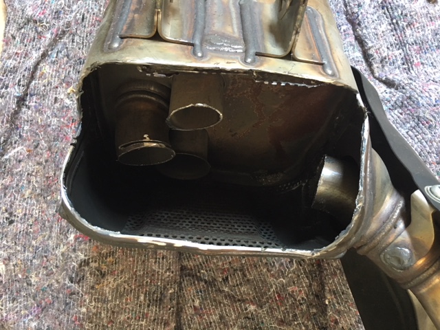

#335 Zitat von Aron33Alles anzeigenIst es schlimm wenn das Rohr zum Auslass nicht komplett ab ist?...
Nein, glaube ich nicht. Ich würde aber versuchen, ob man das Ende des Rohres mit einer Zange ein bissel umbiegen kann, daß da sowas wie eine Tulpe entsteht, daß hilft (theoretisch) dem Ausströmen. Ciao
#336 So gerade angebaut. Hab am Ende alles selbst gemacht bis auf das Schweißen. Habe dafür 50€ bezahlt inkl. sauber polieren. Die Naht ist kaum erkennbar.
Habe 6 Löcher a 10mm gebohrt und das S-Rohr entfernt. Bin absolut zufrieden mit dem Ergebnis. Dachte viele hier übertreiben, aber der Sound gefällt mir nochmal wesentlich besser als der Akra mit DB Killer.
Im Vergleich zum Original schon deutlich lauter, aber dafür auch sehr kernig und kräftig. Leistungsmäßig konnte ich keinen Unterschied feststellen.Insgesamt würde ich es wieder genauso machen, 90€ für den Auspuff, 50€ fürs Schweißen und etwa 10 Euro für Kleinzeug.
#337 Zitat von Aron33Alles anzeigenSo gerade angebaut. Hab am Ende alles selbst gemacht bis auf das Schweißen. Habe dafür 50€ bezahlt inkl. sauber polieren. Die Naht ist kaum erkennbar.
Richtig so, ich finde auch, das der Klang mit der Modifikation einfach zum Motorrad passt. Er stört auch nicht bei >300km/Tag und ist nicht so, das gleich jeder denkt da stimmt doch was nicht....
