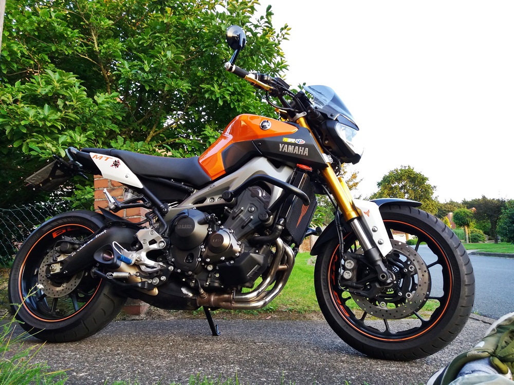

Meine MT mit Modifizierten Originalauspuff ohne Kat hat heute ohne Probleme TÜV bekommen

#285 Zitat von MT-MikeAlles anzeigenPatrick :
schaut sehr cool aus,
auf jeden Fall unauffällig und für die Schweißnaht sicher auch gleich mal ein guter Rostschutz.leider blättert bei mir mittlerweile z.T schon der Lack ab
(trotz hitzebeständiger Farbe und einbrennen mit aushärten lassen.)vieleicht hast Du ja mehr Glück.
LG
ja ich hoffe das hält, wie viel Km bist mit dem Pott schon gefahren?
Ich hab mich auch streng an die Vorgaben der Hitzebeständigen Farbe gehalten [emoji16] -
#286 Zitat von Paddy99Alles anzeigen
hach....wenn ich das noch wüßte...
müsten so um die 1-2ooo Km sein jetzt.
Viel Wasser hat der Lack nicht gesehen, aber schon extreme Hitze in Baustellenstaus gehabt zwischendurch.
Ok gibt schlimmeres. Habe allerdings demnächst auch TÜV. Da wäre es schön gewesen, von der Optik her.
viel Spass mit Deinem Mod.-Pott
LG Mike
#287 Hallo Mike, entweder war der Untergrund nicht gut vorbereitet oder du hast ne minderwertige Farbe erwischt.
Mein Lack hielt auch nach gut 10.000 km noch, hab den zu lackierenden Bereich aber vorher kugelgestrahlt.
Vor gut zwei Wochen hab ich auf den Scorpion umgebaut.Gesendet von meinem Galaxy S7 mit Tapatalk
