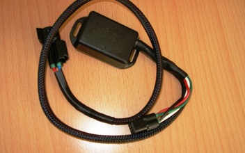

    Hab meinen jetzt auch seid gut 1000 Km verbaut. Hab eine mit 2015 Mapping und auch ohne "KFR". Die Gasannahme unter 6000 U/min ist etwas sanfter und das Gas besser zu dosieren. Wheelies gehen auch sauberer :D
    Wenn die MT den Regelbereich verläßt (über 6000 U/min) ist alles wie sonst.
    Ich bin sehr glücklich mit dem Ding.

    So, hab den Controller gestern verbaut und heute eine Testfahrt gemacht.
    Hab natürlich Akra dran und den K&N Luftfilter drin auf das es genau abgestimmt ist.
    Was soll ich sagen -Absolut kein Ruckeln mehr!
    Gasannahme weich und ohne Ruck- mir fast zu weich und zu gut abgestimmt :D :D
    Also für die Leute die das Ruckeln stört ist der Controller ein MUSS!
    Gruß Marko

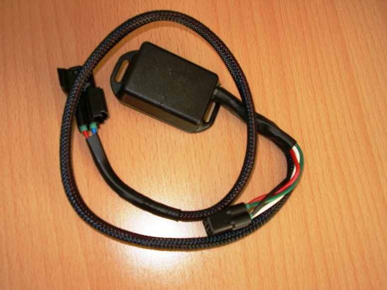

    Nicht ganz...das Gemisch wird nur auf 13,6 statt 14,7 im Regelbereich gehalten. Oberhalb des regelbereichs bleiben die normalen 13,2 (Verhältnis Luft zu Sprit). Jedenfalls kommt man mit dem Ding noch locker durch die AU

    Marko ich hab den Thread durchgelesen und auch selbst den Controller verbaut. Es wurde nichts abgestimmt....die A/F-Ratio vom Open-loop und closed- loop sind mit eingebautemControler identisch.Es wird lediglich nicht mehr abgemagert in bestimmten Drehzahlbereichen und Gasgriffstellungen. Dies wird erreicht über eine Erhöhung des minimalen Lambdasignales. Da gibt es keine neue Abstimmung. kapierst du das nicht?
    Gruß Rene
