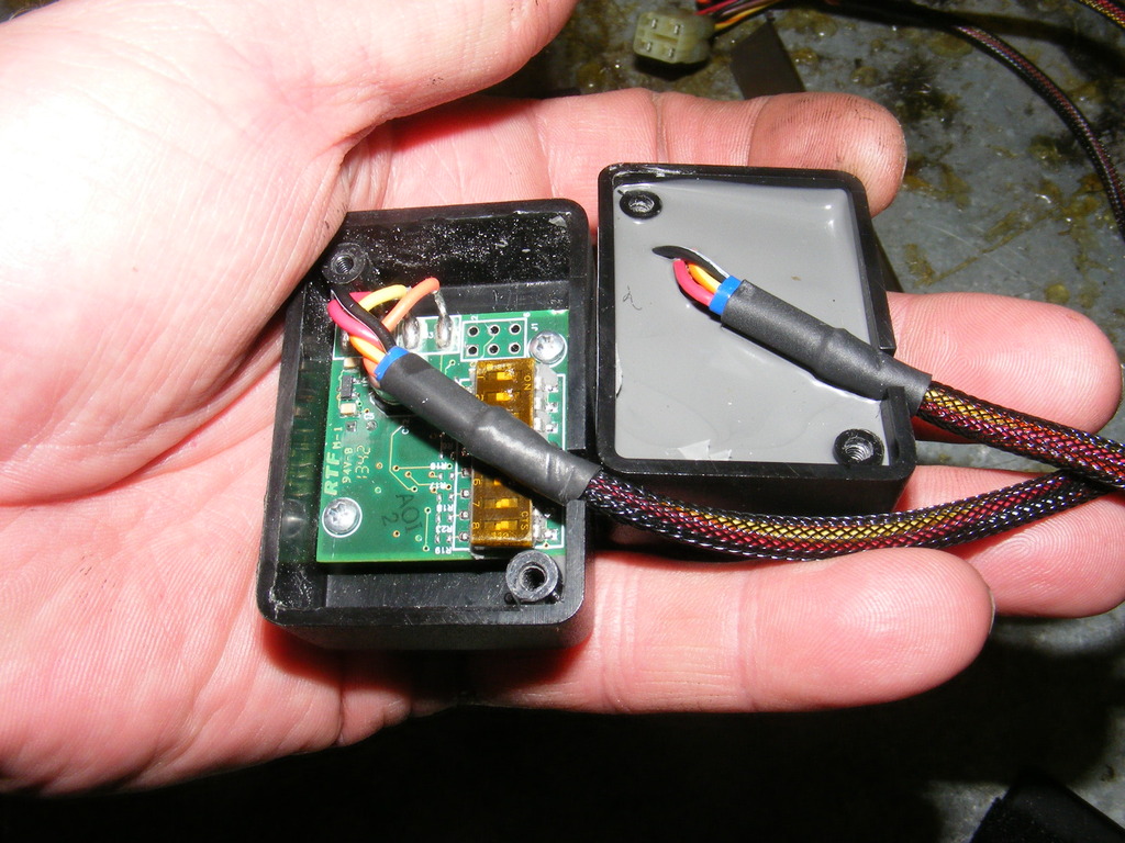

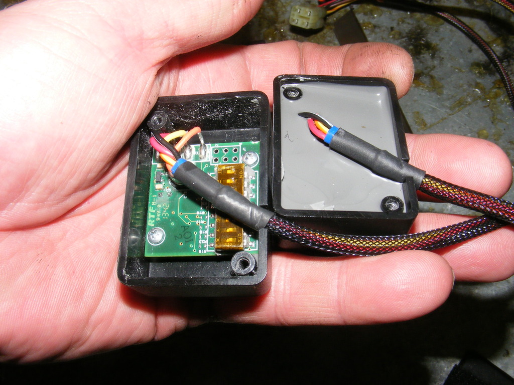

und um die Sache noch etwas interessanter zu machen
Hier ein Bildchen aus dem FZ09 Forum das uns einen anderen Inhalt zeigt als das Teil welches Jobin zerlegt hat :
oder ist das ein anderes Bauteil
#385 Zitat von GIGIMANWenn man unter einem zur Diskussion stehenden NACHBAU des "Original-Controllers" eine exakte Kopie versteht ( dh. dieselben Bauteile + denselben Schaltplan ) wird wohl kein Unterschied in der Wirkungsweise zu erwarten sein.
Mit diesem Setup soll ja gerade herausgefunden werden, ob der Widerstandsteiler in der Funktion exakt dem Original entspricht oder nicht. Offenbar gibt es ja noch Unklarheit darüber, welche Widerstandswerte genau verbaut sind.
Der Inhalt des abgebildeten Kästchens ist evtl. auch nur ein Spannungsteiler - allerdings auf SMD-Basis mit einstellbaren Widerstandswerten durch das Mäuseklavier. Sieht halt etwas wichtiger aus als nur zwei popelige Widerstände und ist bezüglich Variabilität zwischen Festwiderständen und Poti angesiedelt.

#387 Zitat von GIGIMAN
Hier ein Bildchen aus dem FZ09 Forum das uns einen anderen Inhalt zeigt als das Teil welches Jobin zerlegt hat :oder ist das ein anderes Bauteil
Das müßte ein Dynojet O2 Optimizer sein.Glaube da wurde diskutiert, ob man dessen AFR verändern kann.Dies geht wohl bei den Dingern
über DIP Switches. -
