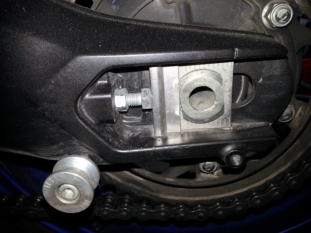

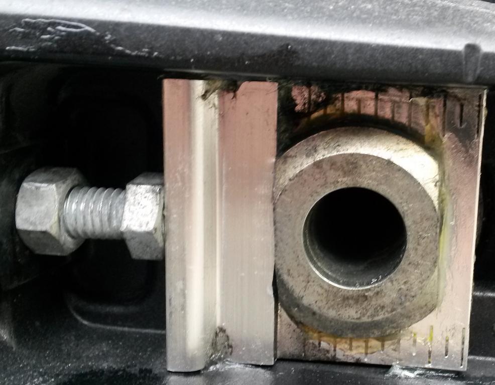

Unschöne Verformung durch die hintere Steckachse.

  • #13
    Das ist normal und wenn der Mechaniker die vorgeschriebenen NM beim anziehen verwendet sieht das Ding ganz schnell so aus.
    Ich frag mich halt, wie das Ding nach 30000 km aussieht, nach mehrmals Kette spannen und einigen Reifenwechseln... Könnte Trixi wissen ;)
  • #16
    Das mit vertikal klappt so nicht, da bei den vorgeschrieben 150 Nm die Achse mitdreht, und sich dan unschön in das Alu reindrückt. Gut dass ich damit nich alleine bin, hab schon gedacht, ich wäre trotz über 120'000 Motorad-Km-Erfahrung, zu doof zum Kettenspannen.
  • #19
    Also meine Daytona 675 hat jetzt fast 70'000km, ja siebzigtausend runter, da sieht das Teil noch aus wie am ersten Tag, somit dachte ich mir bei einem zuverlässigen Japaner sollte das Teil genau so solide sein wie bei einer englischen Diva.
  • #20
    Mit welchem Moment ziehst Du bei der Daytona an?
    Ich bin fast der Meinung dass Yamaha da ein zu hohes Anzugmoment vorgibt...
    Hatte solche Verformungen auch noch bei keinem anderen Motorrad...
