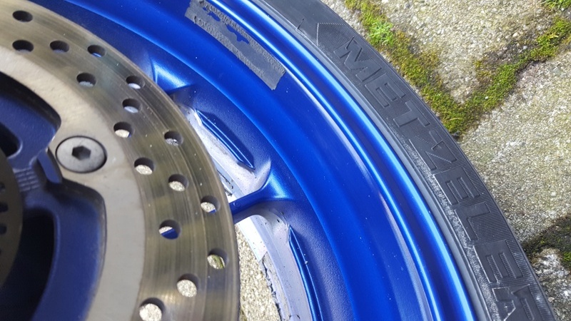

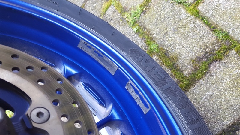

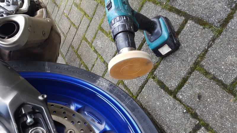

    Gestern habe ich von meinen Felgen die Auswuchtgewichtkleberreste mit einem Folienradierer entfernt. Ging ganz leicht. Akkuschrauber mit wenig Drehzahl und Druck. Den Rest habe ich mit WD40 oder ähnlich weggemacht. Der Radierer kostet 7€ und riecht nach Vanille.
  • #96
    Japp wie ich gedacht habe genau des gleiche Zeug habe ich im Autobereich immer verwendet.
