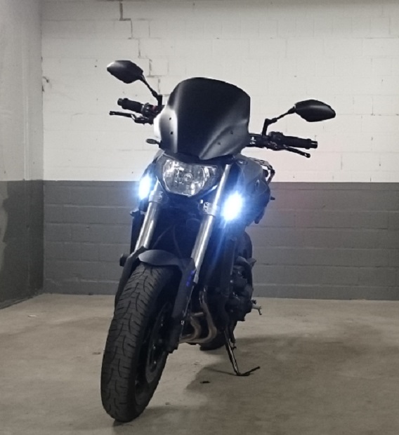

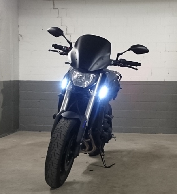

Hey hier mal ein Bild am Tag
und hier mal nahe
Das ist mein Tagfahrlicht.
Es ist nach den Vorgaben vom TÜV angebracht.
http://www.tuev-nord.de/de/ser…en-am-motorrad-104208.htmIch habe auch einen Schalter am Lenker mit dem ich zwischen dem
Led Tagfahrlicht und dem Abblendlicht umschalten kann.
(Lichthupe funktioniert aber immer)Das Tagfahrlich ist eins mit E-Prüfung.
http://www.ebay.de/itm/229341-…schwarz-mit-/271617507776Und nebenbei brauch es auch weniger Strom und somit
brauche ich weniger Sprit (also in der Theorie)Bei Dämmerung und in der Nacht mache ich dann
das Ablendlicht an.Grüße Tobias1990
#33 Hi Tobias,
vielen Dank für die zusätzlichen Bilder.
Sieht sauber aus, aber irgendwie harmoniert nach meinem Geschmack das Runde nicht mit dem Eckigen. Habe ich dich richtig verstanden, dass du das Fahrlich manipuliert hast? Wenn ich meine Zündung aktiviere sind die beiden Positionsleuchten an. Starte ich den Motor, geht zusätzlich das Fahrlicht an. Und fährst du mit beiden Standlichtern und dem Zyklopen-Licht? Ich dachte bis dato, dass nur max 2 Positionsleuchten erlaubt sind?
VG, Thorsten
#34 Hey Thorsten,
also ich habe es anbauen lassen, also habe "ich" schon
mal nichts manipuliert.
ist bei mir auch nur das Standlicht an (beide Lampen).Wenn ich den Motor starte geht entweder das Tagfahrlicht
oder mein Abblendlicht an (je nachdem wie der Schalter steht).Und ja ich fahre mit dem Tagfahrlicht und dem Standlicht.
Das ist so weil man das Standlicht nicht so einfach ausschalten kann,
bzw. müsste man die gesamte Lichtsteuerung der MT dafür umbauen.Und wenn man es sich genau überlegt sind ja beim "normalen" Licht mit
dem Abblendlicht ja auch alle 3 Lampen an, sieht halt nur wie "eine" aus.Wenn ich mir das nochmal richtig überlege habe ich ja auch nur zwei Positionsleuchten durch
das Standlicht. Das Abblendlicht oder das Tagfahrlicht ist in dem Fall dann keine
Positionsleuchte.Grüße Tobias

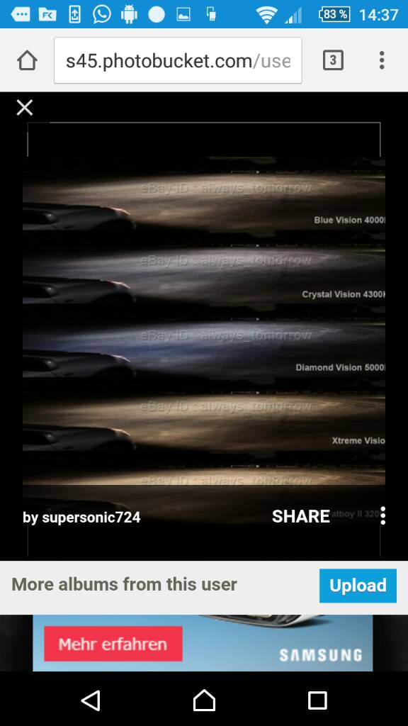

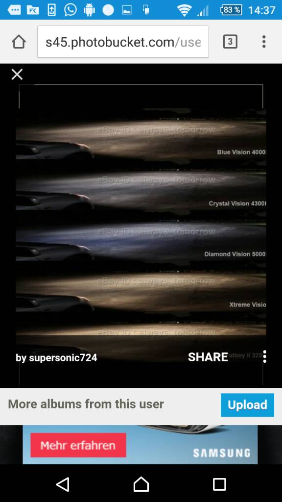

#36 tagfahrlicht....wirkt auf den Fotos sehr grell, ist es in Wirklichkeit aber nicht.
Die hier ist sehr weiss / blau:
Philips H4 Diamond Ultimate White Light, Farbtemperatur 5000 K !!! -
#38 Zitat von gudi72tagfahrlicht....wirkt auf den Fotos sehr grell, ist es in Wirklichkeit aber nicht.

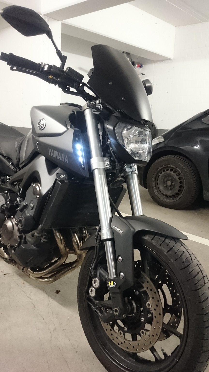

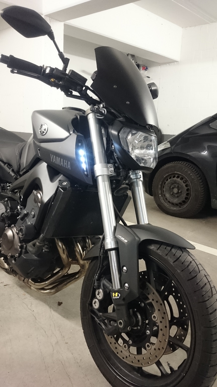

#39 Zitat von mtorange
Kannst du mir ne link schicken von den Led in de Lüftungsgitter? GrüßeGesendet von meinem SM-N9005 mit Tapatalk
hi, hier gibts n Bastelthread:
http://mt09.de/forum/viewtopic…led+tagfahrlicht&start=20
Ist aber nicht mehr aktuell, habe es auf 3 LEDs reduziert und eine Schlitzblende davor gemacht, damit
es einen längliche Strichoptik hat und keine runde LED Optik, wie am Anfang.
Man kann bei ausgeschalteten Zustand so gut wie nichts mehr erkennen. Sehr unaufällig.Die LEDs sind aus einem DayFlex Nachbau Produkt. Original ist von Hella oder so.
