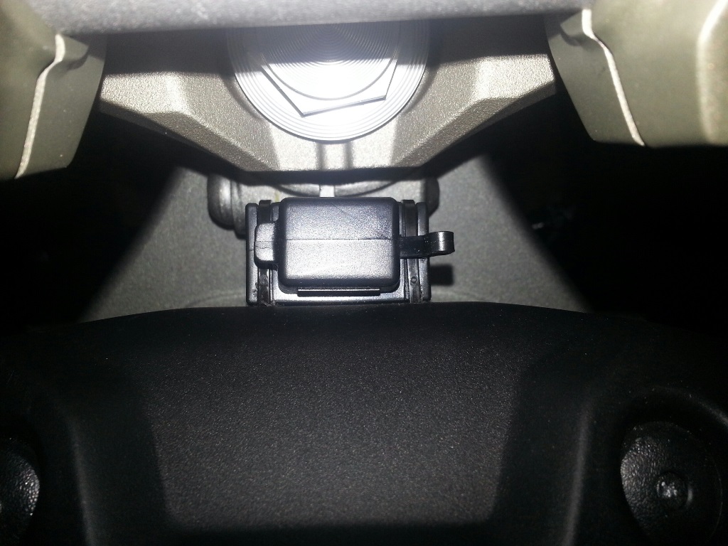

Der Blindstecker ist ein richtiger Stecker der nur mit 2 kleinen Gummistopfen verschlossen ist. Diese beiden Stopfen einfach mit einer geradegebogenen Büroklammer rausdrücken, dann die Polo Pins anlöten(crimpen tuts auch)und eintecken fertig.Vorher die gelben Dichtkappen drauf.
http://udo%2Epuschner%40gmx%2E…0204_104903_resized_1.jpg
Ich hoffe das mit dem Bild hat geklappt.
