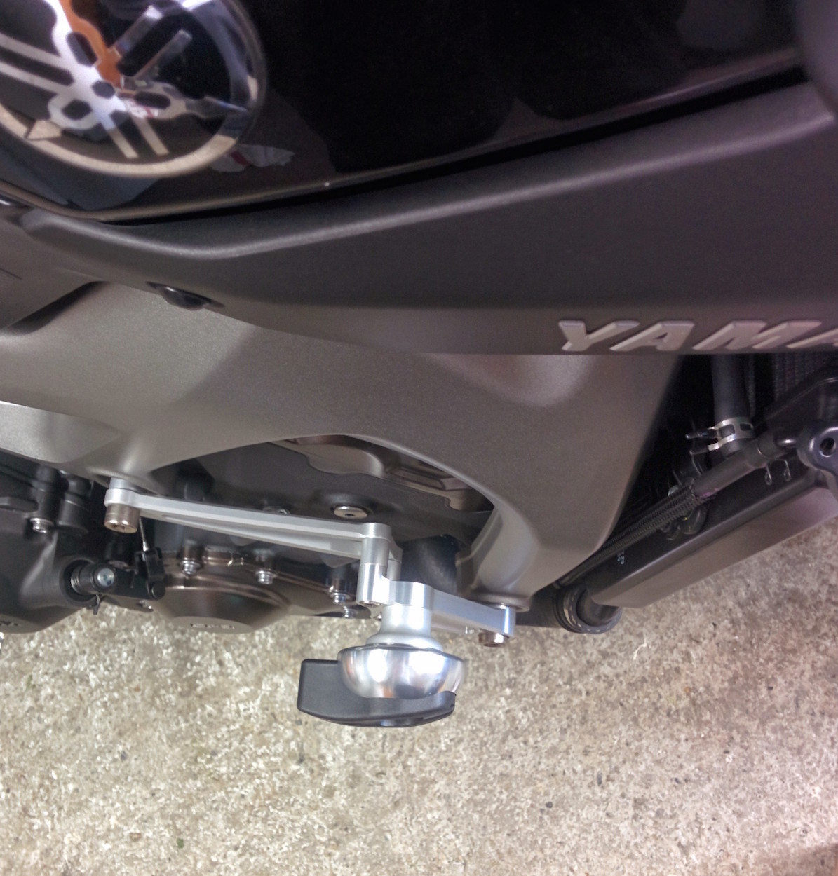

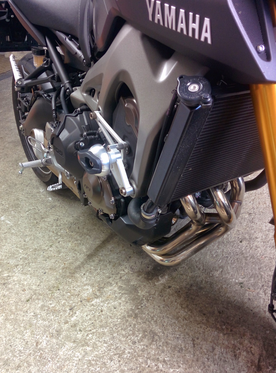

    Moinmoin,
    vielen Dank für eure Infos!!
    MT ist nun pünktlich zum Regenwetter da und mit ihr ein paar kleine Veränderungen:
    Sturzpads hab ich bisher nur Achse vorne hinten + die Yamaha Originalen (das Sicherheitsbauchgefühl hat die gefordert...)
    Der Rest ist nur Kosmetik.... (aber schön :icon-mrgreen: )

    Zu den Sturzpads....an den Achsen habe ich keine, jedoch die am Motor. Sind zwar sündhaft und abartig teuer aber mir haben die originalen Yamaha Teile dafür am besten gefallen. Was ist bei dir mit LED Blinkern ?....das muss schon sein ;)
    Ich fand die von Yamaha auch am schicksten... der Preis ist schon fernab von gut und böse :icon-eek:
    Die Achssturzpads wollte ich schon beim vorherigen Moped nicht missen.
    Bei denen die am Rahmen befestigt werden bin ich mir noch nicht sicher.... Punktueller Druck auf Alu ist nicht gesund das ist mir klar, aber die letztendliche Entscheidung ist noch offen :eusa-think: (Zumal es nicht allzu viele schicke Alternativen gibt wenn die orig. Yamaha dran sind).
