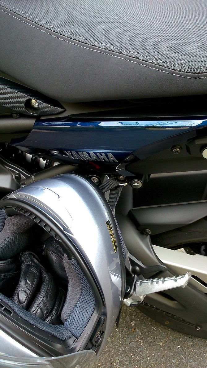

Helmschloss für die Tracer
    Die Lösung mit dem Draht ist zwar billig, aber doch eine ziemliche umständliche Sache.
    Nach dem Video zur urteilen, scheint dieses Schloß Standard zu sein. Wahrscheinlich wird es nur in Asien so angeboten.

    hier der japanische teilekatalog (google-translate sei dank *g*): http://www.yamaha-motor.co.jp/parts-search
    die Tracer raussuchen und abschnit 35:Ständer&Fußraste betrachten.
    im japanischen gibt es die Teile 58-60 an der Sozius-Fußraste
    Schloss (4r8-21308-01): http://www.kfm-motorraeder.de/…teile?itemid=4R8213080100
    Schraube (90151-06018; ich sehe gerade: Ersetzt durch: 90149-06154-00): http://www.kfm-motorraeder.de/…teile?itemid=901490615400
    Adapterplatte (2sc-2115j-00): leider nicht bei kfm verfügbar; evtl nachfragen ... oder irgendwer bastelt es aus einem blech ... mehr wirds ja nicht sein :)
    stellt sich nur die frage, wofür es sein soll ...
    an der raststätte mal kurz aufs klo gehen funktioniert vermutlich.
    längere standzeit im freien, unbeaufsichtigt ... wäre mir nix.
    selbst wenn der Bügel des schlosses stabil genug wäre um einem bolzenschneider zu widerstehen ... die schraube vom schloss rausgedreht (oder die beiden von der fußraste) und das ding ist erstmal verschwunden. und wenn da ein 500€-helm dran hängt, lohnt sich auch der einsatz einer flex um den bügel zu öffnen
