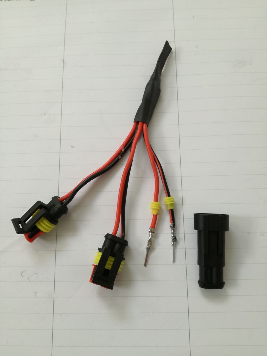

Was auch immer damit gemeint ist.Ja genau. Für die freien Drähte möchtest du sowas hier haben:
https://www.amazon.de/gp/produ…age_o07_s00?ie=UTF8&psc=1
(Das sieht viel komplizierter aus, als es ist. Eigentlich klemmt man nur die 2 Drähte in Schraubverbindungen fest.)Wenn man schonmal ein Kabel abisoliert, und verdrahtet hat, ist die Montage eigentlich keine Herausforderung. Optional kann man den Stecker mit ein wenig Dichtmasse wasserfest machen.

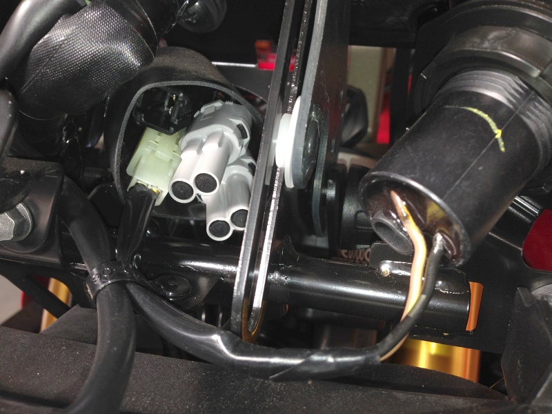

#45 Hallo,
auch ich habe diesen Sommer für mein TomTomRider-Navi eine Stromversorgung über einen Anschluss unter der Tourenscheibe "gebastelt".
Vorteil ist nun, dass beim Einschalten der Zündung das Navi startet und beim Ausschalten auch wieder ausgeschaltet wird; ebenso hat das Navi dann während der Fahrt immer genügend "Saft".Benutze einen der freien Stecker unter der Tourenscheibe z.B. einen der beiden weißen Stecker - ziehe die vordere Kappe ab und führe jeweils die Kabelenden des Navis durch die beiden Steckerbuchsen, wobei diese mittels Stift-Kontaktsteckern gegrimpt werden z.B. gibt es diese bei Polo http://www.polo-motorrad.de/de…5-1-5-mm-10er-riegel.html. Mittels Klebeband habe ich die Kabel gegen ein Verutschen gesichert.
Insgesamt war es etwas eine "Fummelarbeit", da Yamaha die Stecker nur sehr kurz gehalten hat und wenig Spielraum verbleibt. Mit einem Spannungsprüfer solltest du aber auch prüfen, welche Buchse den Strom führt und die Kabel entspechend passend führen.
Hoffe, das hilft dir etwas weiter,
viel Erfolg!
Jürgen -
