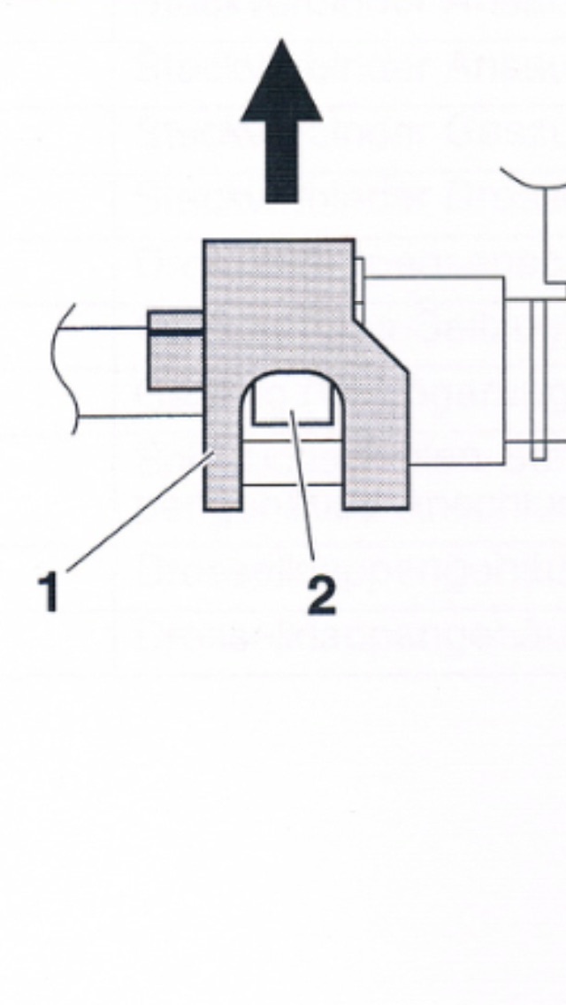

    Nabend,
    gibt es einen Trick wie ich die Benzinleitung abbekomme, habe beim Lufi Einbau den Tank nur um 180° gedreht weil
    der Benzinschlauch nicht abging ( weises Plastedings)
    mfg Matthias

    Der orange Sicherungshalter muß vom Stecker runter. Danach kannst Du erst die beiden blauen Knöpfe des Steckers eindrücken. Dann geht der Stecker runter. War aber auch bei mir ein ganz schönes Gefummel, bis ich den orangen Sicherungshalter endlich runter hatte.
