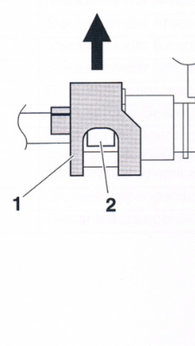

    ok dann den orangen Ring wie geht der ab, habe nix gefunden zum drücken ect

    An einer Seite ist er offen. An den beiden äußeren Enden der Öffnung vom Stecker herunterdrücken. Geht nicht so einfach. War bei mir auch Fummelarbeit, weil man ja zu dem Zeitpunkt auch noch den Tank darüber hat.

  • #15
    Der Tank hat auch bei der Tracer kein Scharnier. Hinten zwei Schrauben unmittelbar nebeneinander. Vorne hat er jeweils an der linken und der rechten Seite je eine Schraube.
    Nach lösen der Schrauben kann man den Tank bei der Tracer nicht einfach nach oben abheben, da vorne der Lenker im Weg ist. Also erst nur etwas anheben und nach hinten wegziehen. Dafür müssen zuvor natürlich erst die drei Schläuche und der Stecker für die Benzinpumpe gelöst werden.
