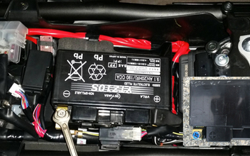

    so, hier also meine kleine "Schadensbilanz" der falsch angeschlossenen Batterie: :doh:
    die große (rote) Hauptsicherung war durch, ebenso eine von den kleinen (braunen).
    Beide ausgetauscht (Kostenpunkt 21 Euro) und alles ist wieder gut :eusa-whistle:
    Nochmal glimpflich davongekommen.... also passt auf: Batterie nicht stehend sondern liegend einbauen.

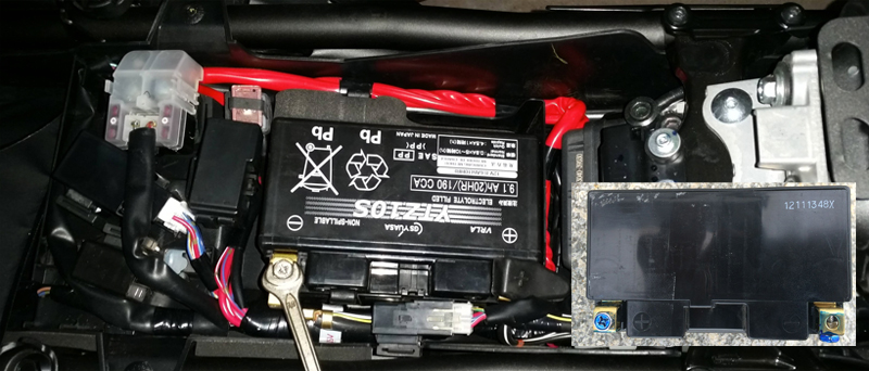

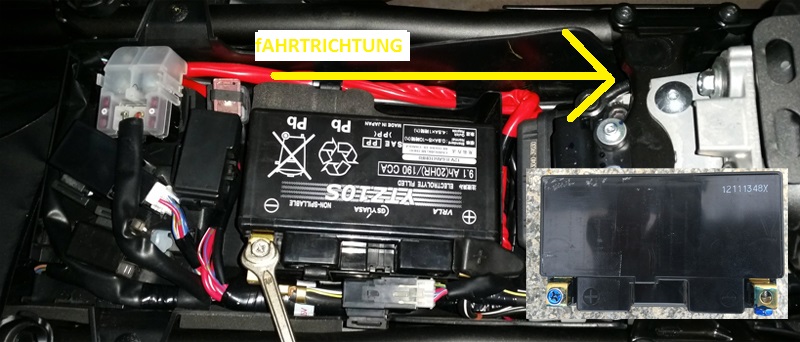

  • #47
    Die auf Batterie im Bild rechts ist meine, wenn ich diese ablege sieht sie genauso aus wie die links auf dem Bild. Hab auch lange gebraucht bis ich das kapiert hab, weil nicht aufgepasst beim Ausbau. Gehört aber definitiv liegend ins Motorrad.
