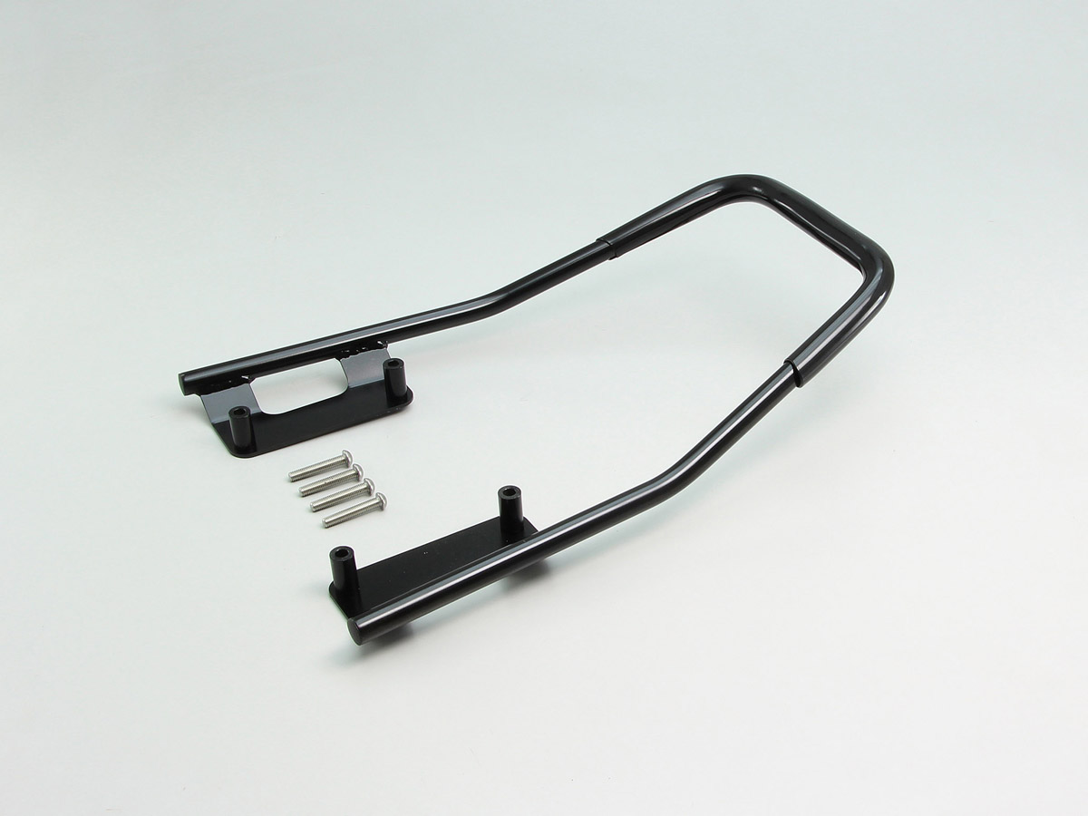

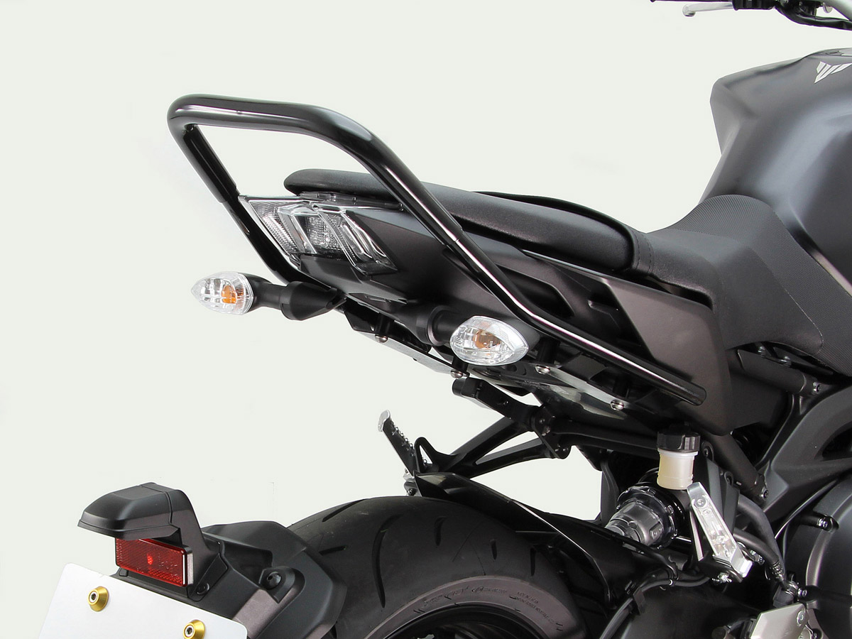

#602 Alles anzeigenMal ne andere Frage. Die Soziushaltegriffe, sind die speziell für die RN43?
Wollte ich auch schon haben, wenn meine Tochter mitfährt.

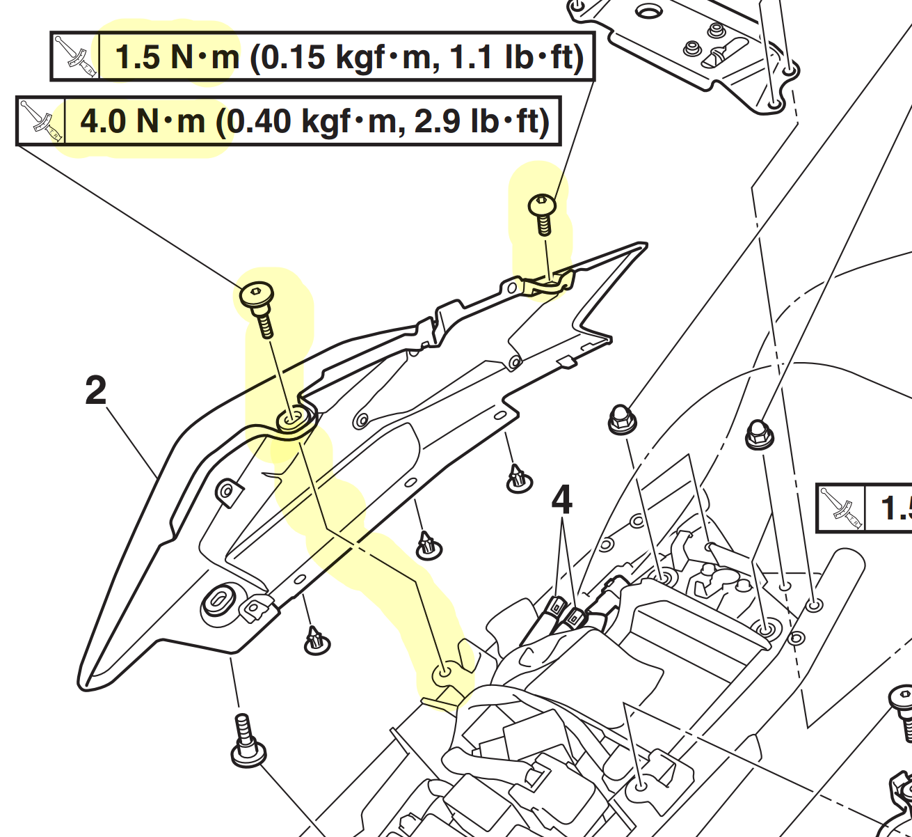

Die Griffe sind tatsächlich für die RN43. Die Stabilität der hinteren Verbindungen kannste im Bereich Placebo verorten. Das Handbuch verdeutlicht es nochmal mit den Anzugsdrehmomenten, hinten brichts schnell weg.
Du hast genau die richtigen Befestigungen gefunden. Für die gibts sogar nen Halter, der auch was hält.Alles anzeigenDie Halteschrauben gehen bei mir in Metall unter der Bank und halten ziemlich was aus.
Dann hast du wohl ein anderes Heck. Bei meiner RN43 isses poplig. Selbst die vordere Schraube ist nur anner recht armseligen Blechlasche angeschraubt und alles andere als stabil. Die hintere? ruht inner Plastikverkleidung.

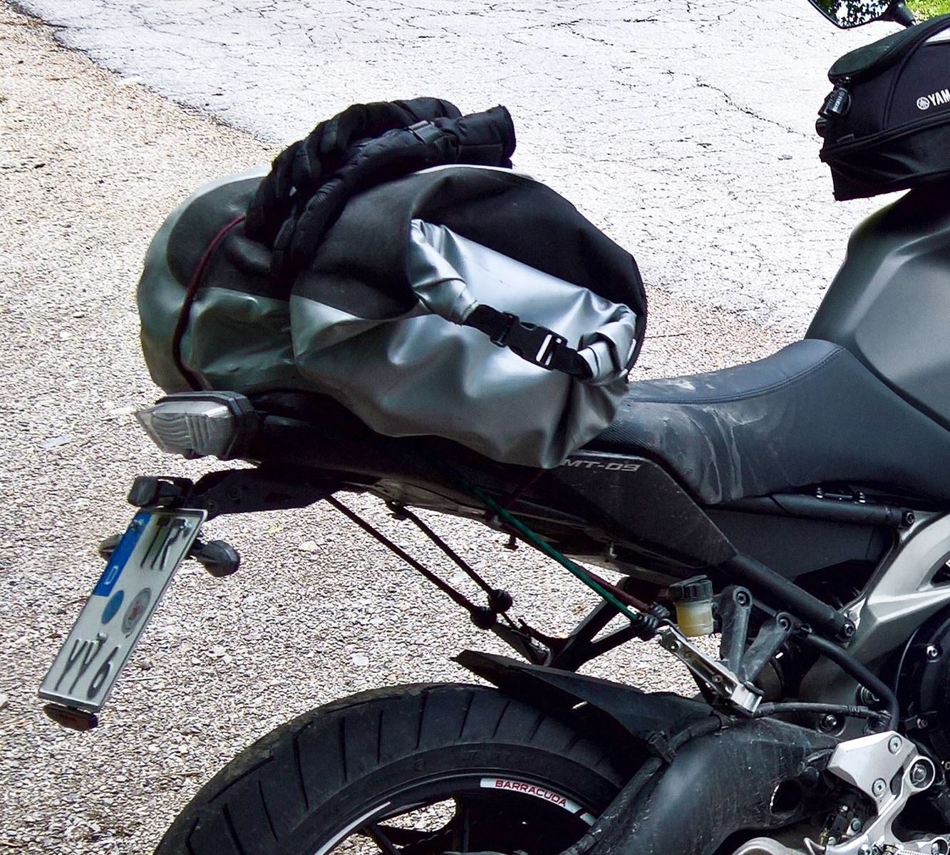

Geht doch diese auf dem Sozius Sitz mit Spanngurten zu befestigen, so wie der Mann von Polo sagte.
Richtige Gurte unter das Heck durchziehen und den Lack mit Lappen schützen.
Natürlich muss er sehen ob es richtig fest und Stabil ist, und gucken das er beim stramm ziehen die Plastikteile nicht beschädigt, nur so habe ich schon auf zig Motorrädern eine Rolle befestigt 🤷♂️

Auch die Soziushaltegriffe wurden von einigen verbaut, allerdings mit den Infos
das Sie für die Gepäcklösungen und gelegentlichen rangieren gut sind für richtige Halter
durch die Befestigungspunkte eher ungeeignet.

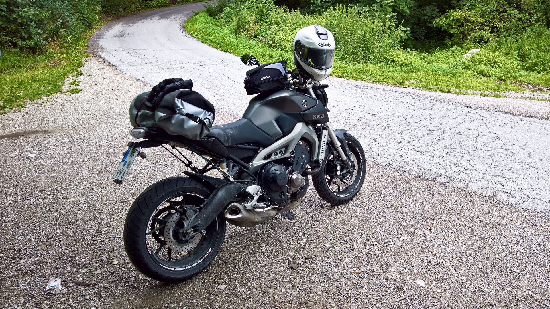

#605 Guten Morgen,

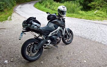

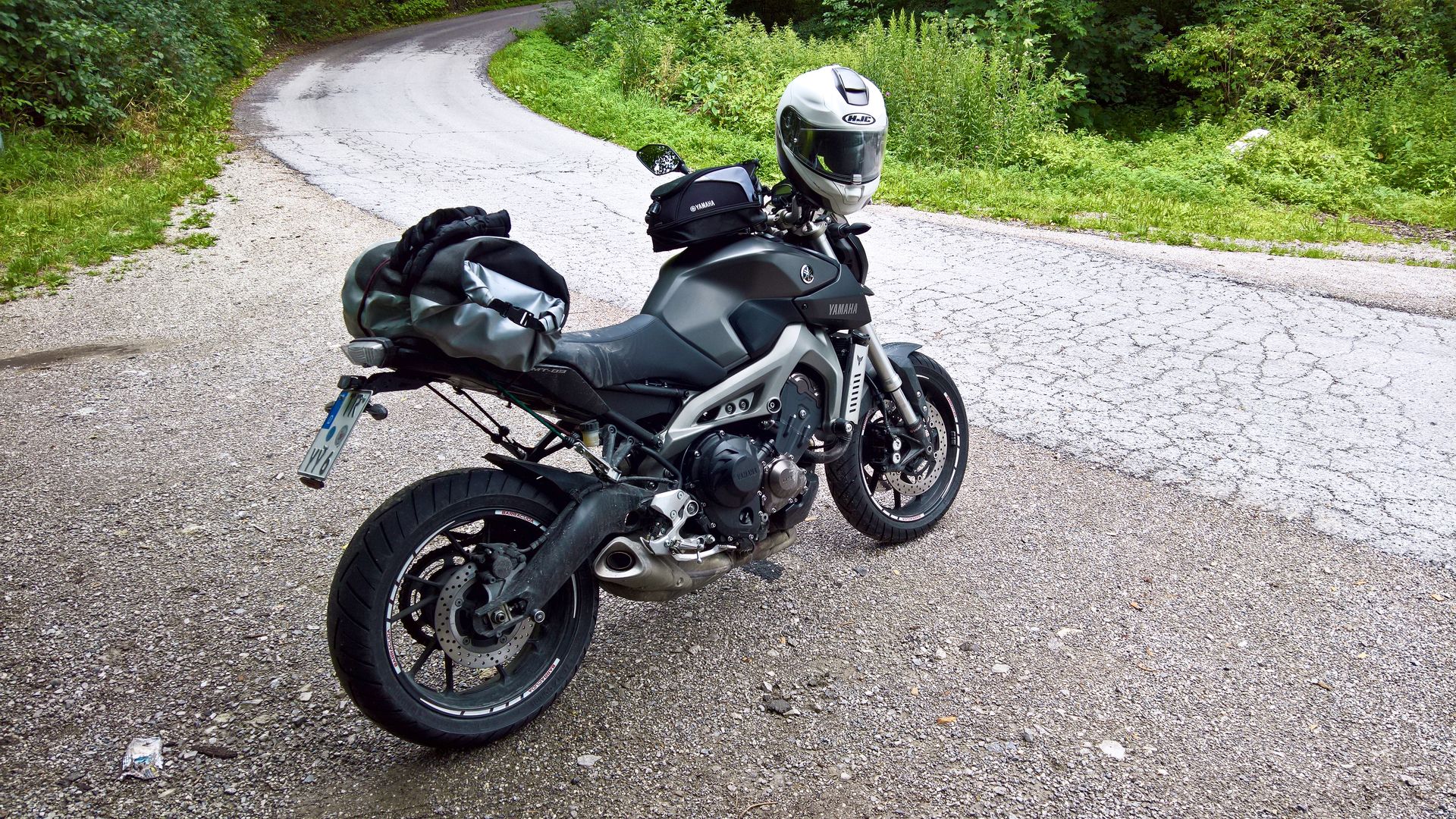

Ich nutze auch die originalen M8 Gewinde. Ein paar Schrauben gesucht mit breitem, nicht zu scharfkantigen Kopf, etwas Schraubensicherung drauf plus Kontermutter. Gepäckrolle drauf, zwei Spanngummis in die Rastenhalter eingehängt, die Schrauben als "Umlenkung" gebraucht und fertig.
Rutscht nicht nach hinten oder vorn. Mag sein, daß der Lack etwas leidet, aber das ist mir echt egal. Notfalls etwas Folie drauf kleben.

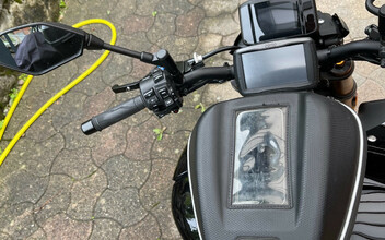

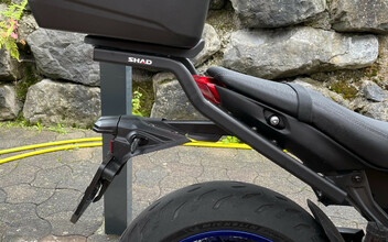

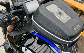

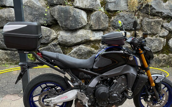

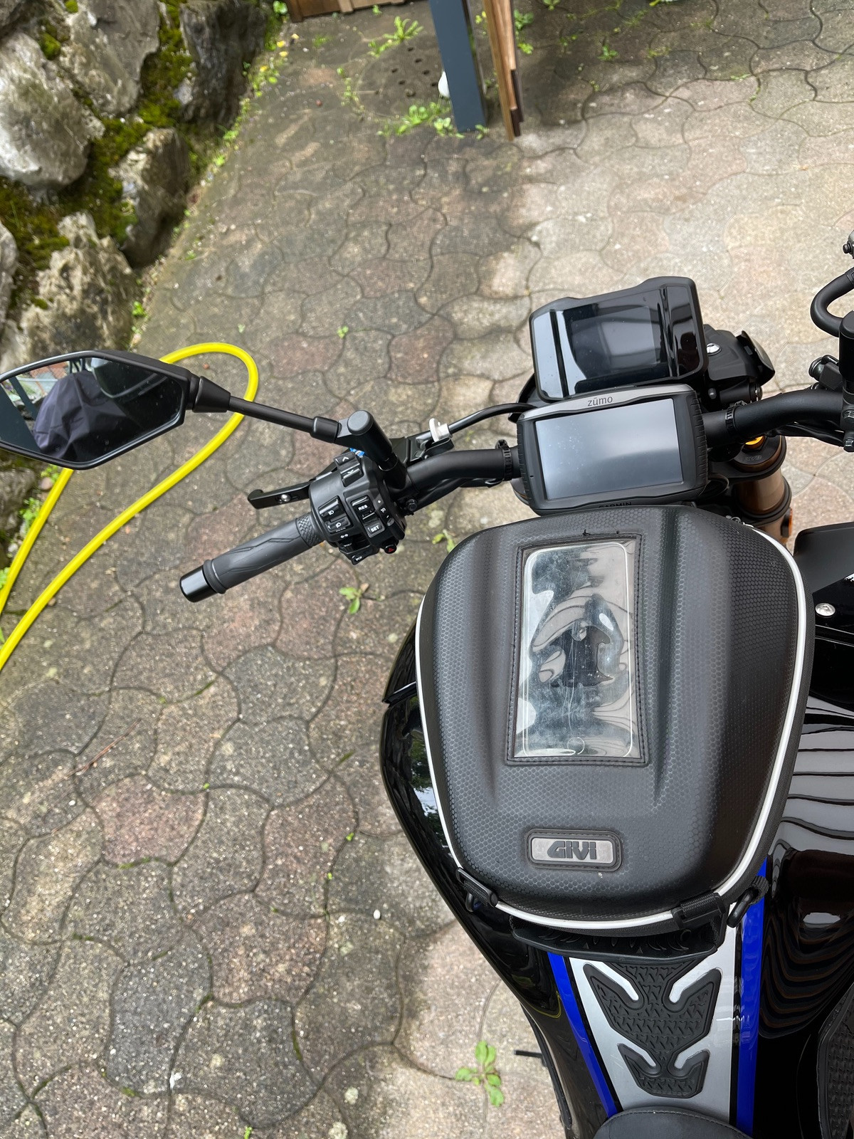

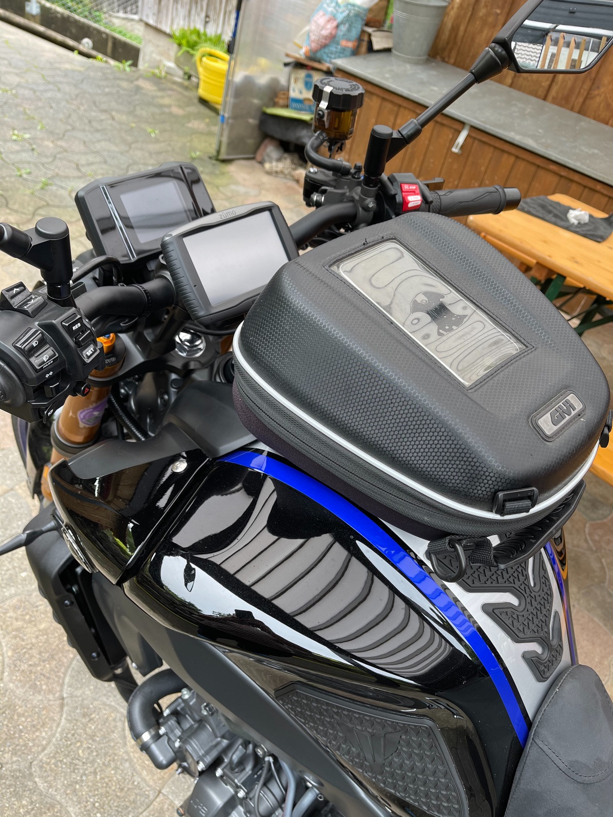

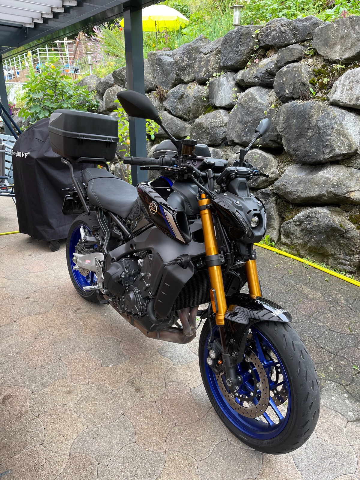

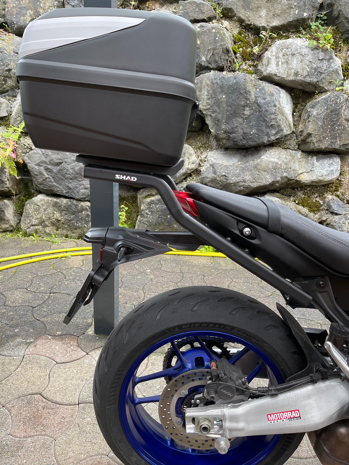

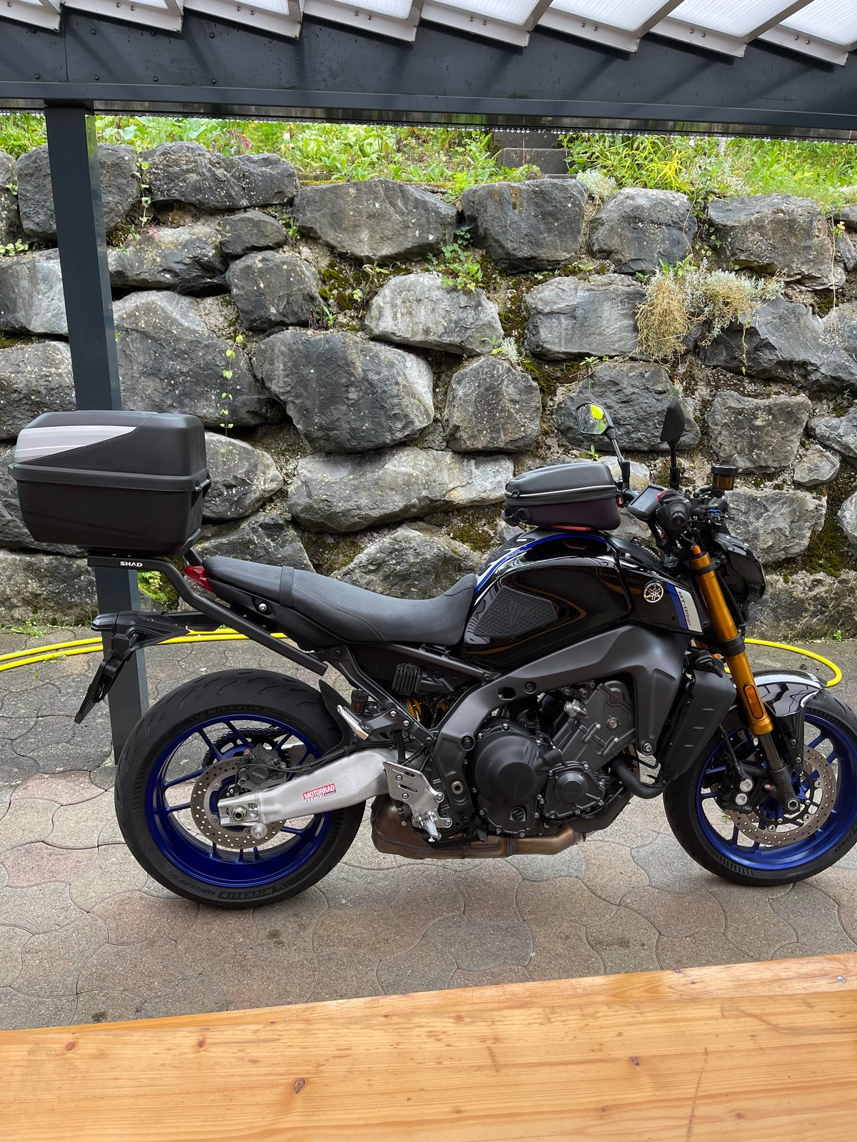

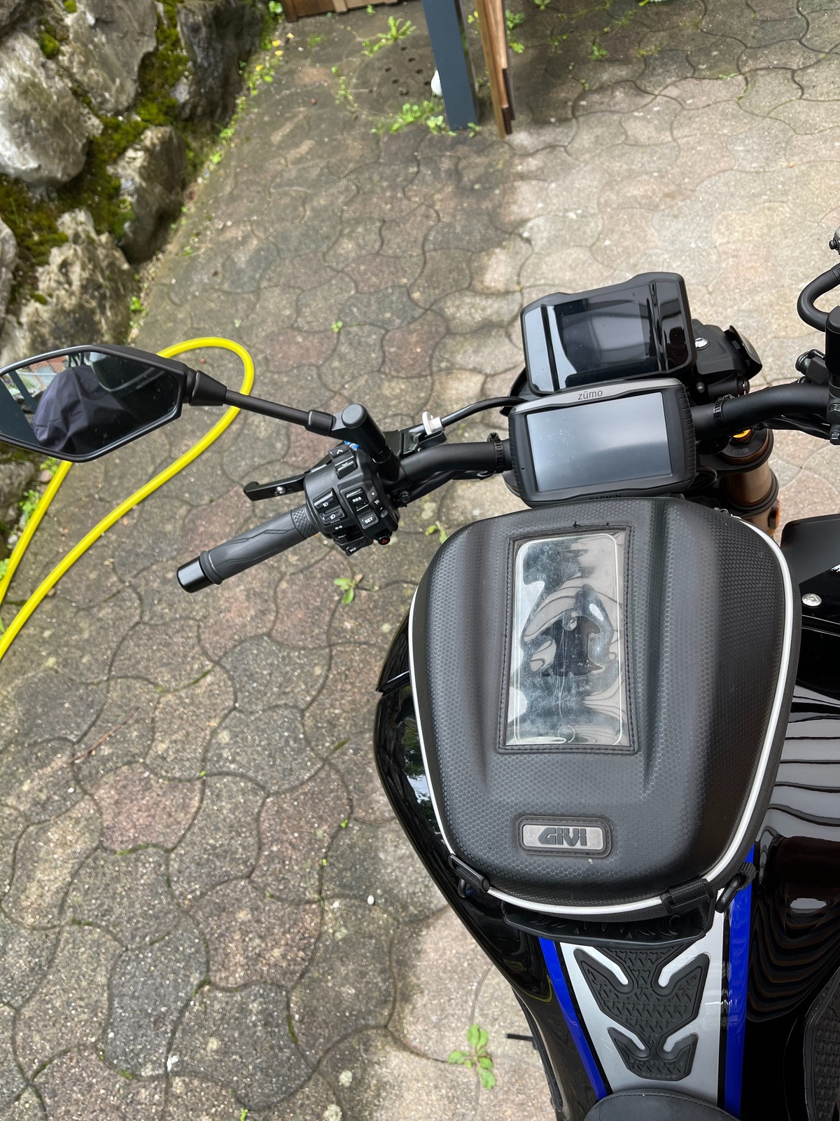

#609 Da die Original Yamaha Kofferträger immer noch nicht lieferbar sind, habe ich mir den Gepäckträger von Shad bestellt und die Givi Halteplatte darauf geschraubt. Ist schon etwas schwer, das Eisengestell aber macht einen soliden Eindruck. So stört das lange Originalheck nicht mehr so sehr. Mit dem kleinen Givi Täschchen auf dem Tank, dem Garmin Navi am Lenker, Lauflicht Blinker und Hebel von Puig kann es auch mal ein paar Tage länger werden, bis ich von ner Tour zurück bin. Warte noch immer sehnlichst auf das kleine Windschild von Yamaha
