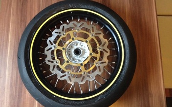

    Baue zur Zeit Sohnemanns DRZ400SM auf...

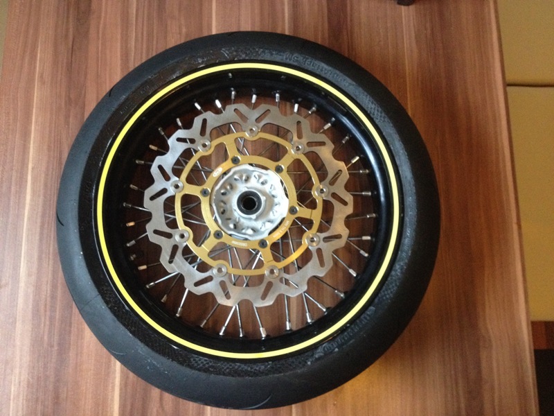

    Beim Auswuchten stellte sich heraus das die vordere Felge einen leichten Höhenschlag hat (max. 1mm)
    Seitenschlag ist keiner vorhanden
    Kann man da vorsichtig die richtigen Speichen nachziehen und auf der anderen Seite leicht lösen ? (lose sind zur Zeit keine)
    Bei der hinteren waren einige Speichen lose, diese hab ich einfach nachgezogen - Rad läuft zum Glück immer noch 100% rund

    Wegen 1mm machst du dir ein Kopf? Bei ner Enduro? Na gut. Ich habe mir mal sagen lassen das Räder einspeichen und ausrichten nicht ganz einfach ist. Kann gut gehen ,muss aber nicht.Ein Spezialist macht dir das bestimmt billiger ,als wenn es dir beim selber probieren die Felge verzieht.

    Hast du einen richtigen Zentrierstaender und ne Messuhr?
    Falls nicht, bring das Rad ohne Reifen zum Fahrradladen um die Ecke.
    Die machen das fuer ca. 15-20€ wieder schick.
    P.S. Bei Hoehenschlag bis 1mm und Seitenschlag kleiner 2mm wird der Profi dich wieder nach Hause schicken. Da lohnt sich die Arbeit garnicht in Verhaeltnis zum Endergebnis.

    Bin mir halt nicht sicher ob 1mm was ausmacht da er mit dem Teil sicherlich ständig im Grenzbereich unterwegs sein wird :icon-confused:
    War nach Abholung der Felge bei einem Spezialisten für klassische BMW-Motorräder (Fa. Stemler im Remscheid) - dort kann man sich bei Bedarf sogar sein BMW-Wehrmachtsgespann neu einspeichen lassen...
    "tut mir leid wir haben viel zu tun, die Felgen sind breiter als unsere und als außerdem sind Sie nicht unser Klientel"
    auf Deutsch: Ein Japaner ? Verp*** dich !! (hätte ich wissen müssen :evil: )
    Ich werde mal nen Filzstift an der Gabel befestigen und das Rad drehen vielleicht lasse ich es ja wie es ist...

    Abweichung wuerde ich immer am Felgenhorn von innen, also ohne Reifen messen.
    Die Schweissnaht vom Felgenring wird auch nicht mitgemessen, wichtig.
    Wie gesagt, Fahrradlaeden helfen da oft fuer kleines Geld. Wer dein Geld nicht will hat es auch nicht verdient :wink:
