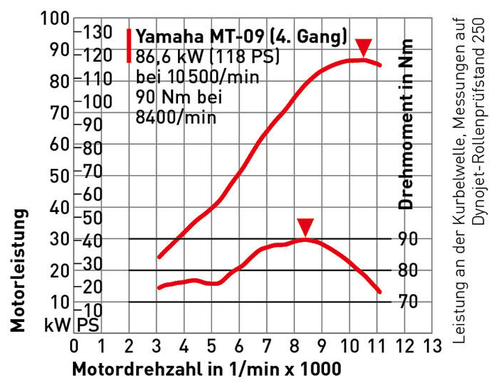

Zwischen die 106 und 115 PS haben mir locker (+)10km/h gefehlt
#18 Zitat von chris61Alles anzeigenAlso was haben die angeblichen PS mit die besagte Höchstgeschwindigkeit zu tun wenn man das Übersetzungsverhältnis zwischen den beiden (CBF und MT) Mopeds nicht kennt (bisschen Äpfel-Birnen Vergleich)
Es ist reine Physik. Du hast einen Luftwiderstand, den es zu überwinden gilt. Je höher die Geschwindigkeit, desto höher dieser Widerstand. Er dürfte bei beiden verglichenen Motorrädern etwa gleich sein (beides Nakeds).
Für eine bestimmte Geschwindigkeit brauchen wir also eine bestimmte Vorschubskraft. Diese ergibt sich aus der Kraft am Hinterrad und die ergibt sich aus Übersetzung und Drehmoment des Motors (ja hier ist auch noch der Radumfang relevant, den kann man aber ebenso als Teil der Übersetzung betrachten).Wenn man sich jetzt klar macht, dass die Leistung sich linear aus Drehzahl und Drehmoment bildet, dann versteht man auch ziemlich schnell, dass die maximal mögliche Kraft am Hinterrad proportional zur Leistung ist. Voraussetzung dafür ist lediglich, dass die Übersetzung passt. Ein Hersteller bietet normalerweise immer einen Gang an, bei dem die Höchstgeschwindigkeit übersetzungsmäßig erreicht wird. Das heißt dass die Übersetzung so gewählt ist, dass bei höchster Leistung des Motors dann auch die Geschwindigkeit erreicht wird, die mit dieser Leistung gerade zu schaffen ist.
Die MT hat mit 115PS gegenüber 78PS fast 50% mehr Leistung und kann somit bei passend gewählter Übersetzung auch 50% mehr Kraft am Hinterrad bringen und somit auch einen um 50% höheren Luftwiderstand überwinden. Der Luftwiderstand steigt quadratisch, deshalb wird die MT nicht um 50% schneller fahren können. Doppelte Geschwindigkeit bräuchte z.B. vierfache Leistung. Aber in etwa 30% schneller sollte drin sein (man könnte es genau ausrechnen, dazu bin ich aber grad zu faul).
Der einzige Weg, um bei gleicher Leistung schneller zu sein, ist eine Verringerung des Luftwiderstands. Mit der Übersetzung hat das absolut nichts zu tun, sofern die Übersetzung sinnvoll/optimal gewählt ist, wovon auszugehen ist.
