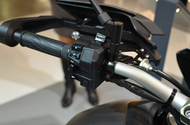

#192 Zitat von dirkiAlles anzeigen...mal ne Frage:
Unser Lieblingsbike gibt es ja dann demnächst in 4 verschiedenen Versionen in 3 unterschiedlichen max. Breiten.
Die Breiten sind in mm sind:
815 bei der "normalen" und bei der ST
942 bei der SR
950 bei der Tracer
Beruhen die versch. Breiten nur auf den Handshields, mit oder ohne, bzw. verschiedene (Tracer und SR) oder auch auf verschiedenen Lenkern und Lenkerbreiten?
Ich gehe davon aus, dass die max. Breite am Bike immer die Lenkerenden sind...
Dirk
von 815 zu 950 (942) glaube ich nicht mehr an die gleichen lenker.bei dem 942 zu 950 jepp das können die ausladenden Griffschützer sein die sind ja aussen dran.
#194 Ich weiß nicht, was die ersten 3 Ziffern aussagen, aber der Rest der Teile-Nr. wäre identisch (bei KFM kostet der Tracer-Lenker allerdings über 33 € mehr)
…kann aber auch gut sein, dass er breiter sein muss wg. der breiteren Schalterbox neben dem Griff?
EDIT: Habs klären können, es ist der gleiche Lenker, die Tracer hat nur längere Steckgewinde für die Protektoren!
