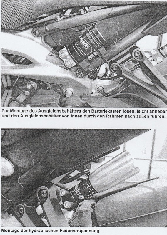

Gestern habe ich die Gabel gemacht und heute das Federbein getauscht. Der Frühling kann kommen.
In die Gabel habe ich Silkolene Pro RSF 7.5 gefüllt. Ist etwas zähflüssiger als das Wilbers 7.5. (37 statt 34 cst@40°C)
Hauptvorteil ist, das Öl hat einen doppelt so hohen Viskositätsindex.
Allzu warm wird Gabelöl ja nicht, aber ich verspreche mir damit mehr Komfort bei Stadtfahrten und an kalten Tagen.
Beim Einfüllen hatte ich schon Bedenken. Das Zeug tröpfelt wie Wasser, während das alte Gabelöl viel dicker wirkt.
Dämpft aber wirklich stärker, die Zugstufe habe ich jetzt fast eine Umdrehung weiter auf.Ach, beim Luftpolster habe ich mich an die Yamaha-Vorgaben gehalten.
Mit den alten Federn hatte ich keine durchschlagende Gabel. Warum sollte man dann mit härteren Federn das Luftpolter verringern?Jetzt brauch ich nur noch gutes Wetter, um zu sehen, wie sie fährt.
