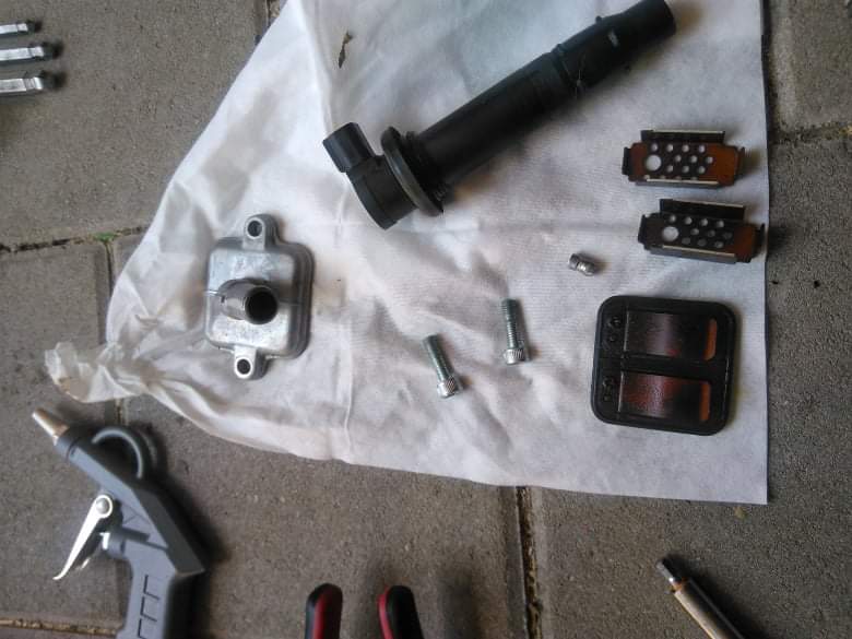

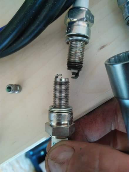

    Da ja in Bayern die Spaßfahrten verboten sind hab ich jetzt den 20000er/3Jahres Service gemacht
    ÖL Motul 5100 10w40 34 Euro
    Iridium Zündkerzen 33 Euro
    Ölfilter KN 12 Euro
    Kühlflüssigkeit 3L 18Euro
    Gesamt Kosten Material: 97 Euro
    Restliches Material wie Lithiumfett Silikonspray , Stromprüfer. Syncrotester ..... vorhanden
    Alles nach hestellerangaben durchgeführt ,SLS Zungenventiele ausgebaut und geeinigt, Kühlflüssigkeit, Öl mit filter, Zündkerzen neu Drosselklappen syncronesiert eine muste nachgestellt werden . Luftfilter schon bei 13000km getauscht war schon sehr dreckig . Im gleichen zug habe ich die Messanschlüsse für die Drosselklappensync. mit unterduckschläuchen unter die Sitzbank verlängert um einfacher prüfen zu können .Drosselklappen auch gereinigt , und halt alles andere was auf dem Wartungsplan steht . LKL hat ein bekannter gemacht in seiner Werkstatt dazu hab ich das Werkzeug nicht (noch nicht ) .

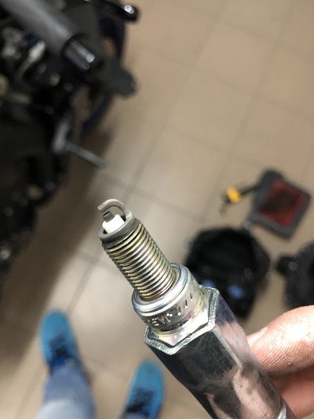

    Habe vor 2tkm aufgrund des Jahresservice gleich den 20.000er Service machen lassen, bei gerade mal 16.000km. Lange Liste von Yamaha bekommen was alles gemacht wurde. Siehe da, Luftfilter wurde nicht getauscht. Was für ein Schwachsinn? Die nehmen den Tank für die Zündkerzen etc eh runter, da hätten die ruhig mal drüber schauen können ob der Filter noch einigermaßen tut. Hat mich dann doch stutzig gemacht und ich habe mir die Arbeit selbst gemacht, Tank raus, Airbox auf, und siehe da, Luftfilter übelst verdreckt. Bei gerade einmal 18tkm. Zeitgleich habe ich auch die Zündkerzen angeschaut/kontrolliert, ob die vor 2tkm gewechselt wurden. Jep wurden sie. Aber für die nächsten Inspektionen würde ich mir 2 mal überlegen ob ich zu Yamaha fahre wenn die Garantie fertig ist.
