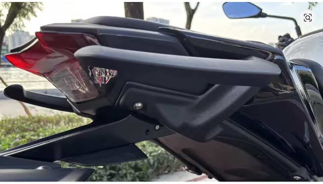

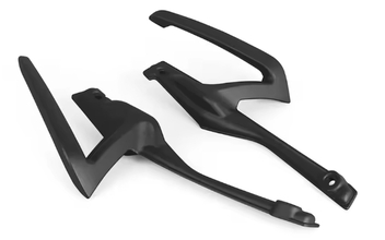

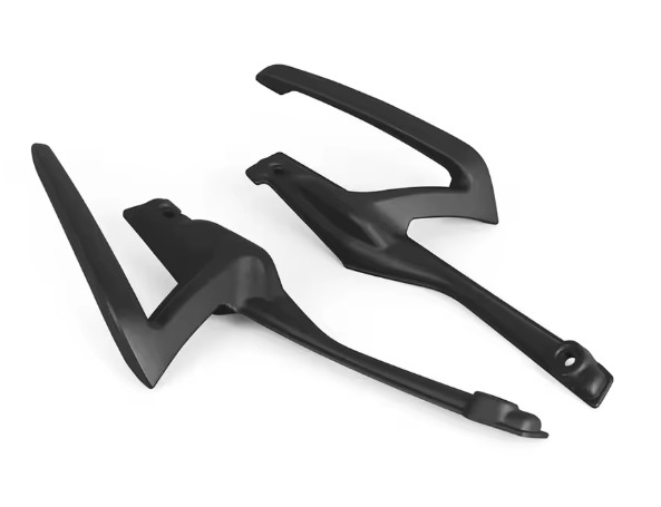

Das ist eine Linsenkopfschraube mit Bund. Wenn das Gewinde M 6 ist, ist der Inbus SW 4. Wenn du kein Gefühl für so eine Schraube hast, ziehe sie mit max. 10 Nm an und verwende Loctite 243 Schraubensicherung für das Gewinde und hoffe das diese "Chinagriffe" bei einer Vollbremsung nicht brechen, wenn deine Sozia sich daran festklammert.
#9 Ich habe diese Griffe auch schon beim Ali gesehen und finde sie nicht schlecht,
da ich aber nie zu zweit fahre und deshalb auch die Soziusrasten entfernt habe
sind sie kein Thema für mich. Da die MT leider gar keinen Griff am Heck hat, ist
das Aufbocken auf den Montageständer nicht so einfach. Auch beim Rangieren
wäre ein Griff manchmal hilfreich. Wenn du die Griffe montiert hast, würde ich
ordentlich daran ziehen und drücken, richtig ruppen wie wir im Pott sagen.
So kannst du dir ein Bild über die Stabilität machen.
