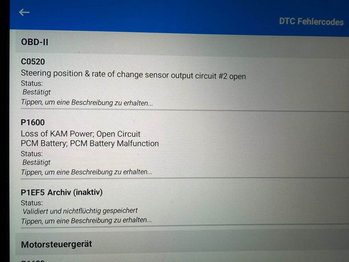

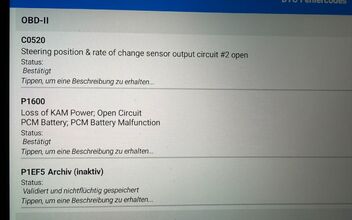

    zumindest der letzte Fehler war obsolet.
    Bei den anderen hätte ich mal auf „Beschreibung“ geklickt.
    Zumindest die „Lenkradposition“ erscheint mir doch äußerst schleierhaft.
    Dass das was mit dem Kurven-ABS zutun hat wäre meine einzige Idee. Wobei. Könnte auch sein, dass das OBD schlicht nicht für dein Bike spezifiziertes Gedöns anzeigt.
    Batteriespannung prüfen, vorallem im Fahrbetrieb, da sollte über 14V kommen von Lima.
    Kabelverbindungen prüfen
    C0520 und P1600 deuten beide auf Spannungsprobleme am Steuergerät hin. Vermutlich etwas locker. Geh auch mal die Polklemmen der Batterie an und schau ob alles fest ist. C0520 Steeringposition ist eigentlich der Trägheitschip in der ECU, kann bei einigen Autos aber auch für Lenkposition sein. Da wir das beim Bike nicht haben, macht es ein Chip in der ECU.
