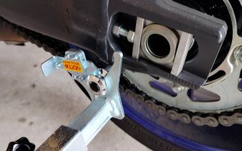

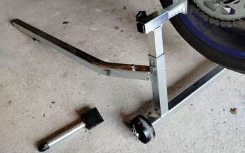

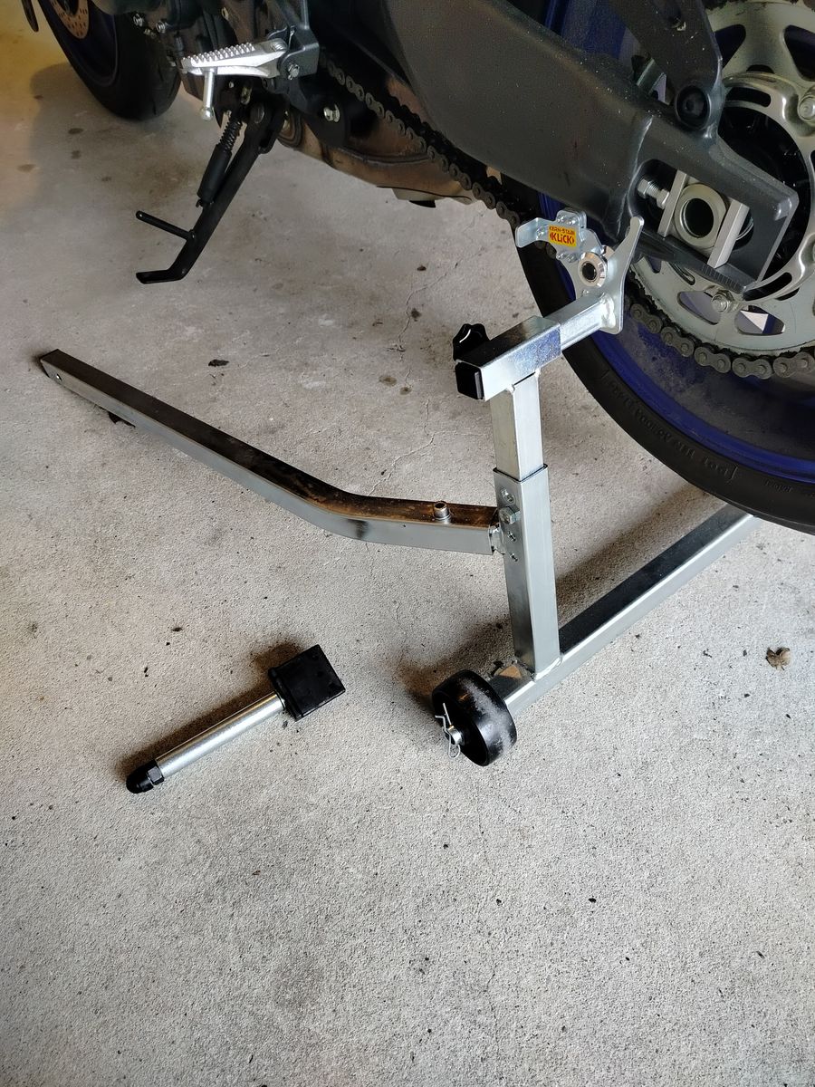

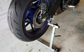

    Ich kann dir als Hinterradheber den Kern Stabi 2038 empfehlen. Der hat den Vorteil das du seitlich am Motorrad stehst wenn du die Maschine aufbockst. Und runterlassen kann man sogar wenn man auf der Maschine sitzt. Das bringt mir mehr Sicherheit, das die Maschine nicht irgendwie abkippt.

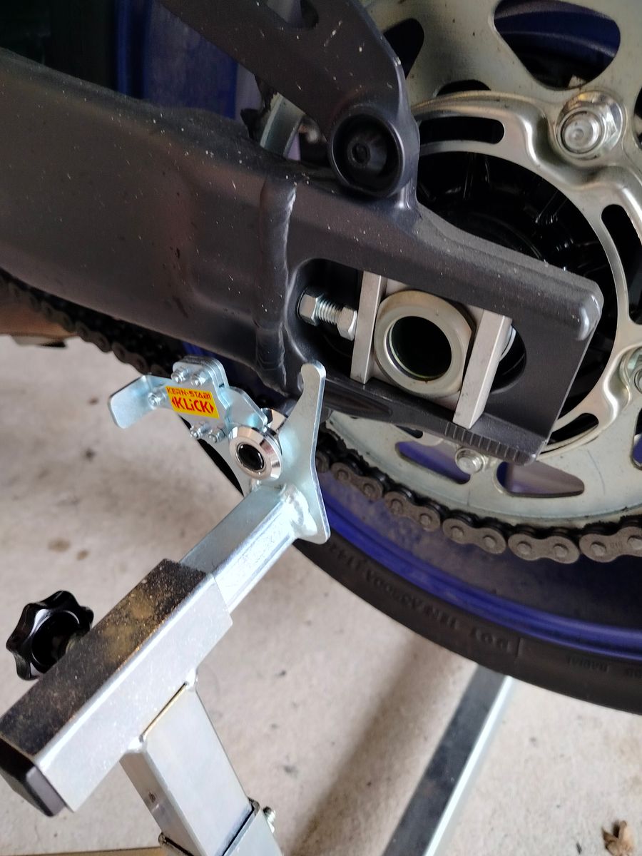

    Allerdings solltest du bei dem Heber einen Klick-Adapter verwenden. Ich hatte es zuerst mit den normalen Gummiauflagen probiert (siehe im ersten Bild einer der Auflagen neben dem Ständer). Die Maschine stand dann aber total wackelig, da die Schwinge unten keine rechteckige Form hat.

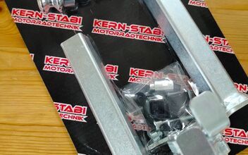

    Den Heber hatte ich direkt bei Kern Stabi bestellt, den Klick-Adapter bei Louis.
    Yeep! So habe ich es am meiner Tracer 9 auch gemacht. Mit den Klick-Adaptern ist das eine gute Sache und sicher. So gelingt das Aufbocken immer, auch allein.
