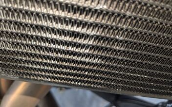

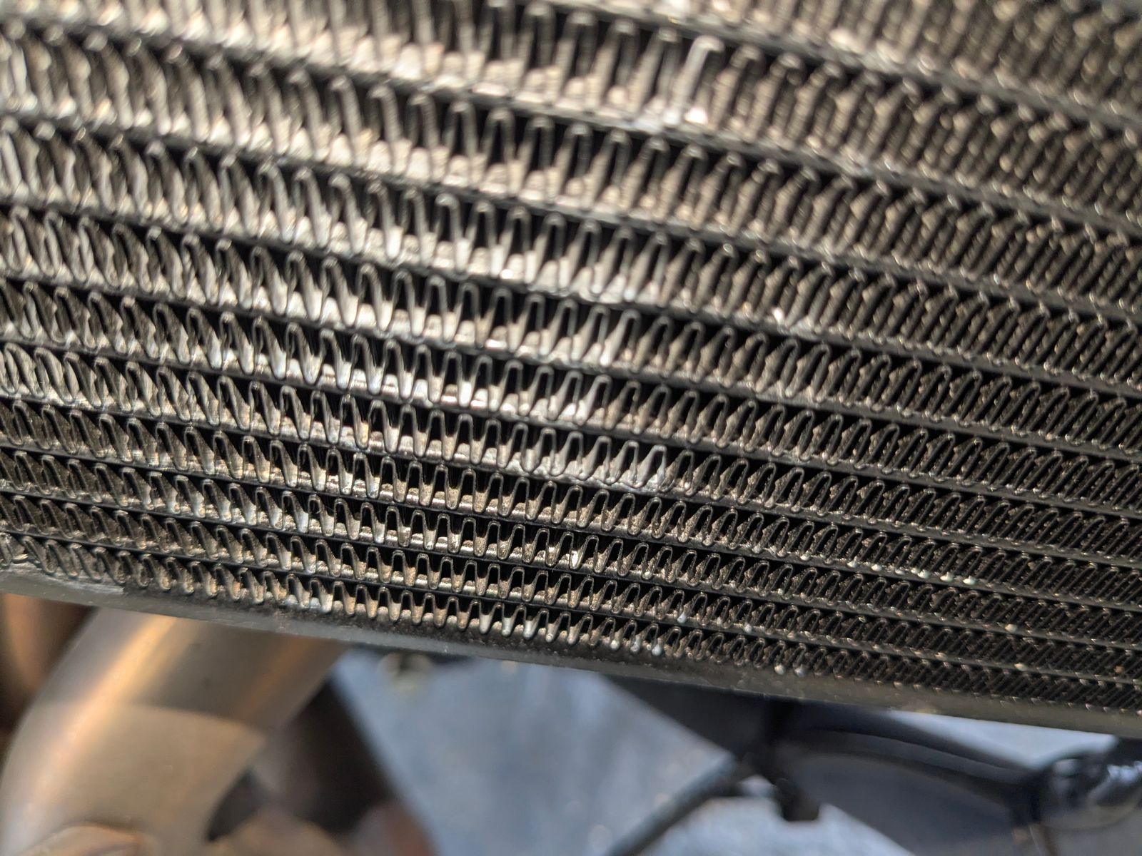

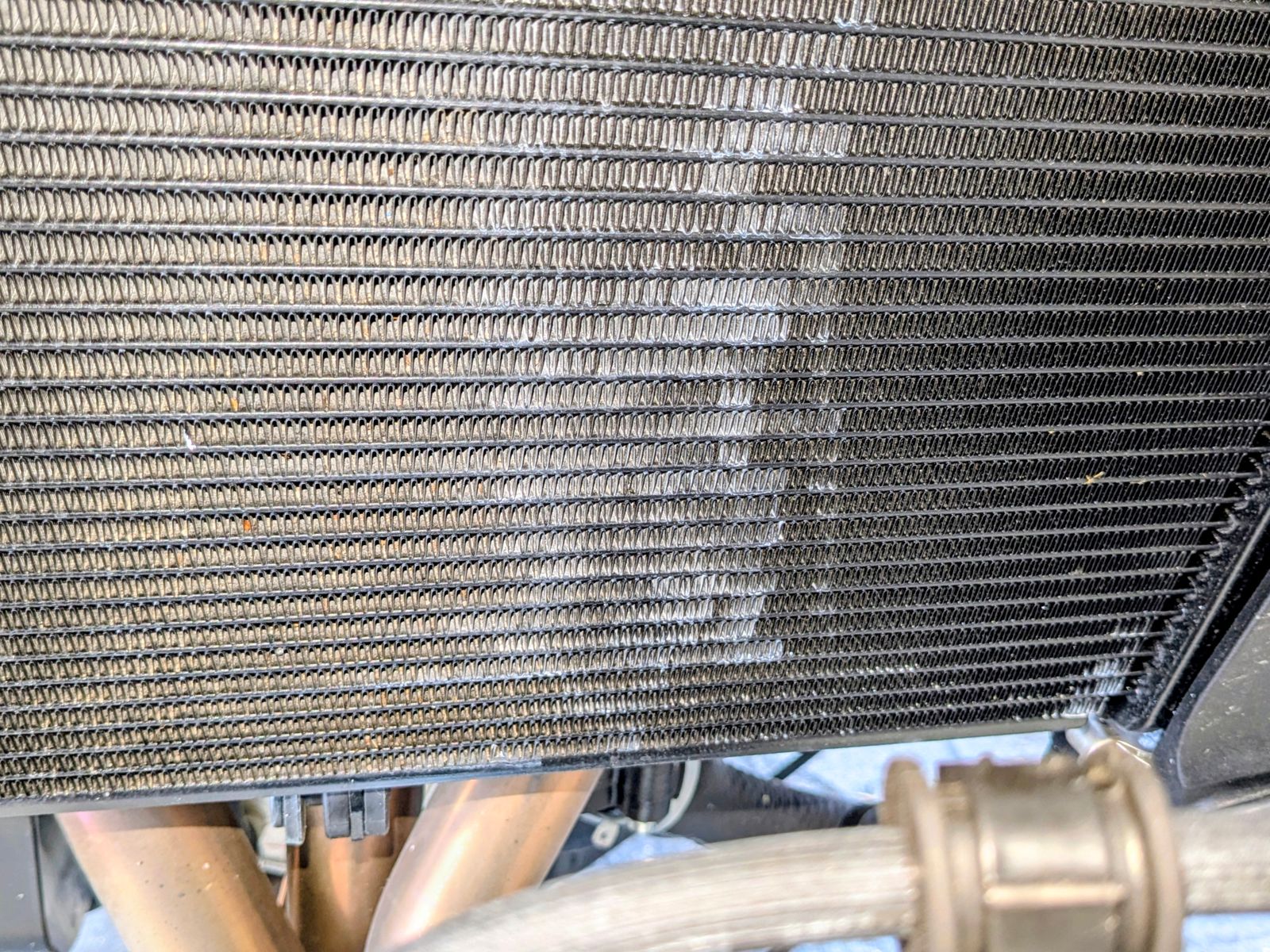

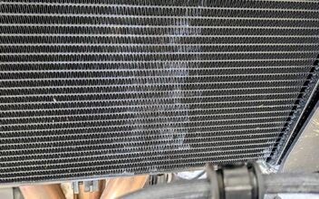

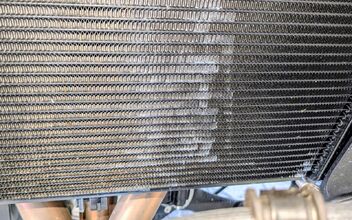

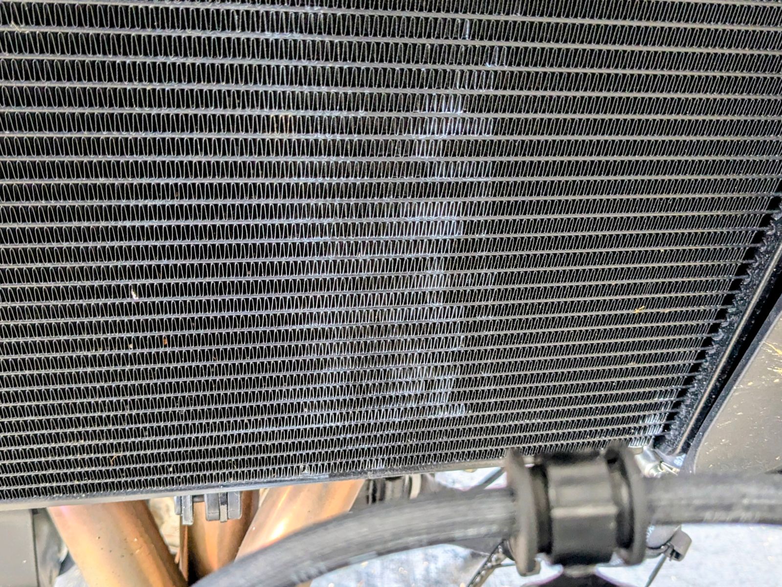

    1. Kühler: Eine vertikale, weißlich blau-silberne Spur in den Lamellen. Geht mit Wasser/Essig nicht weg. Sieht aus wie eingetrocknete Chemie oder (schlimmer) Kühlflüssigkeit. Wenn es nass ist wird es dunkel bzw. schwarz und trocken wieder blauweisslich

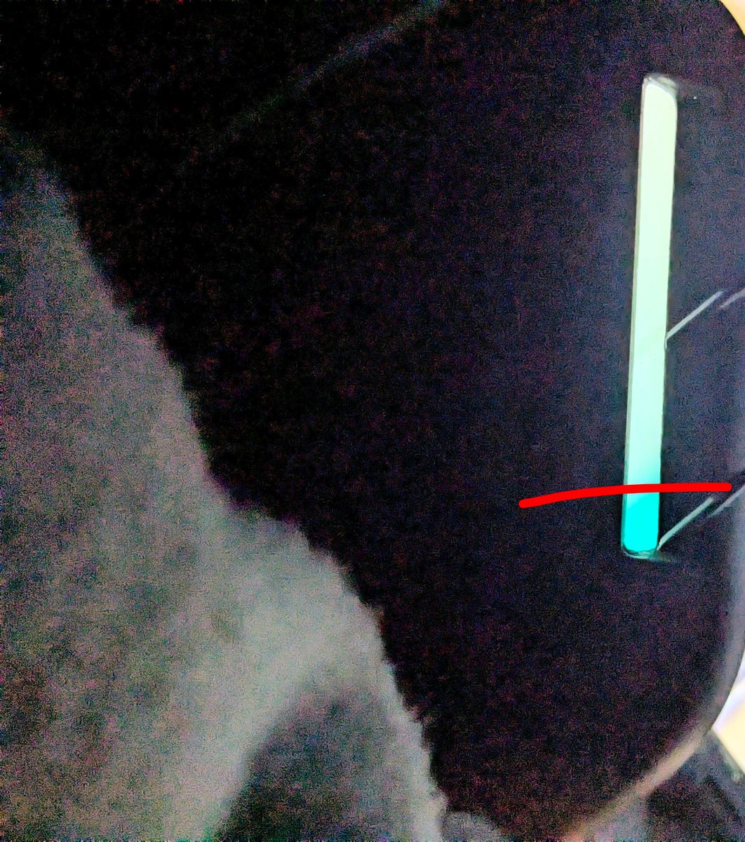

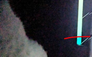

    2. Kühlmittelstand: Steht im kalten Zustand exakt auf Minimum, ist das ab Werk so?

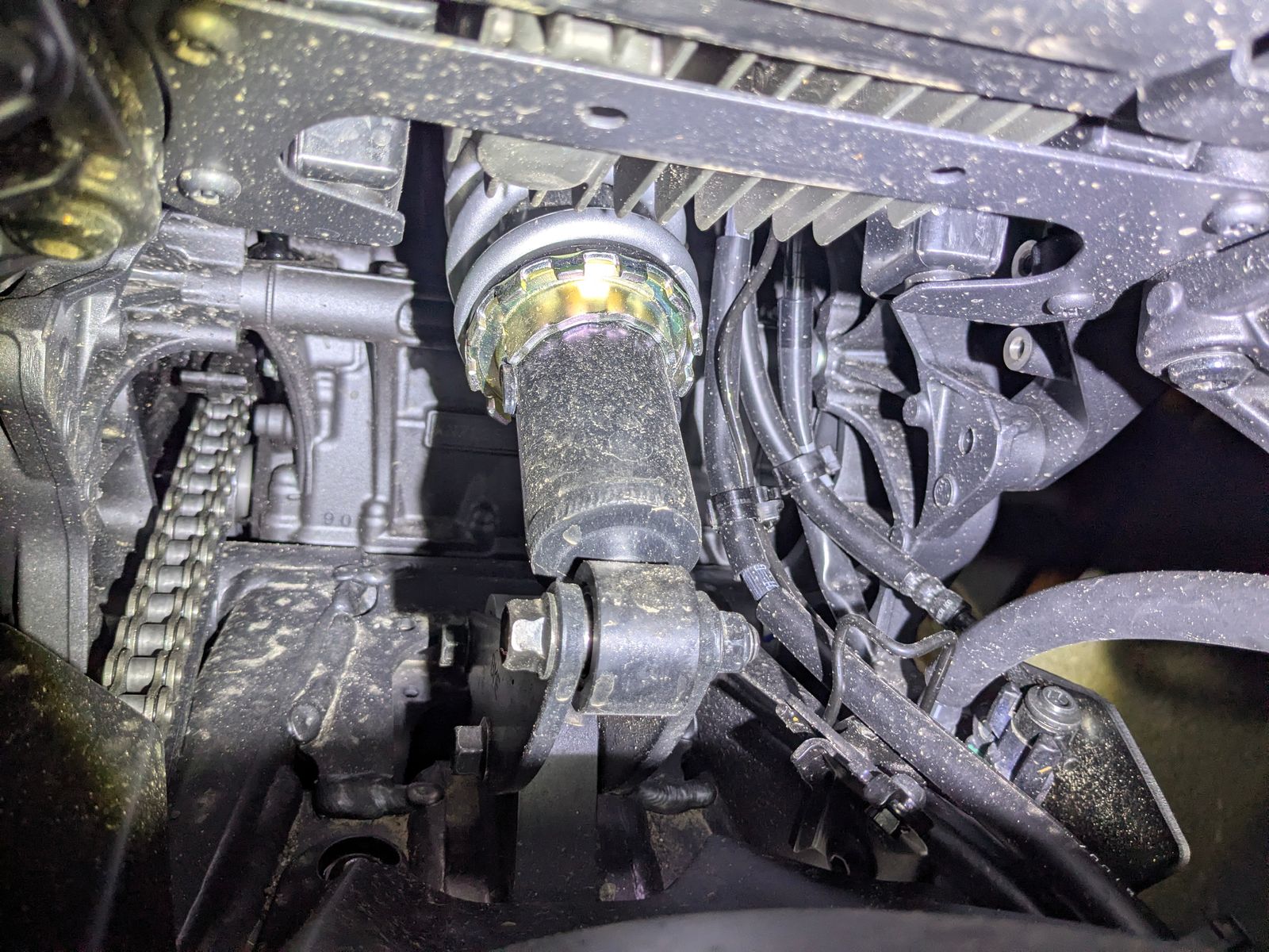

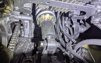

    3. PDI/Sicherheit: Ich finde absolut keine "Torque Marks" (Markierungspunkte) an den wichtigen Schrauben/Achsen. Wurde die Durchsicht überhaupt gemacht?
    4. Zustand: Das Bike ist dreckig (festgebackener Straßenschmutz am Federbein/Unterseite). Wurde wohl nach den Testfahrten einfach so verladen.

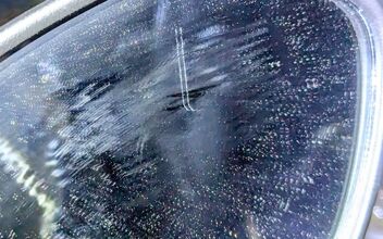

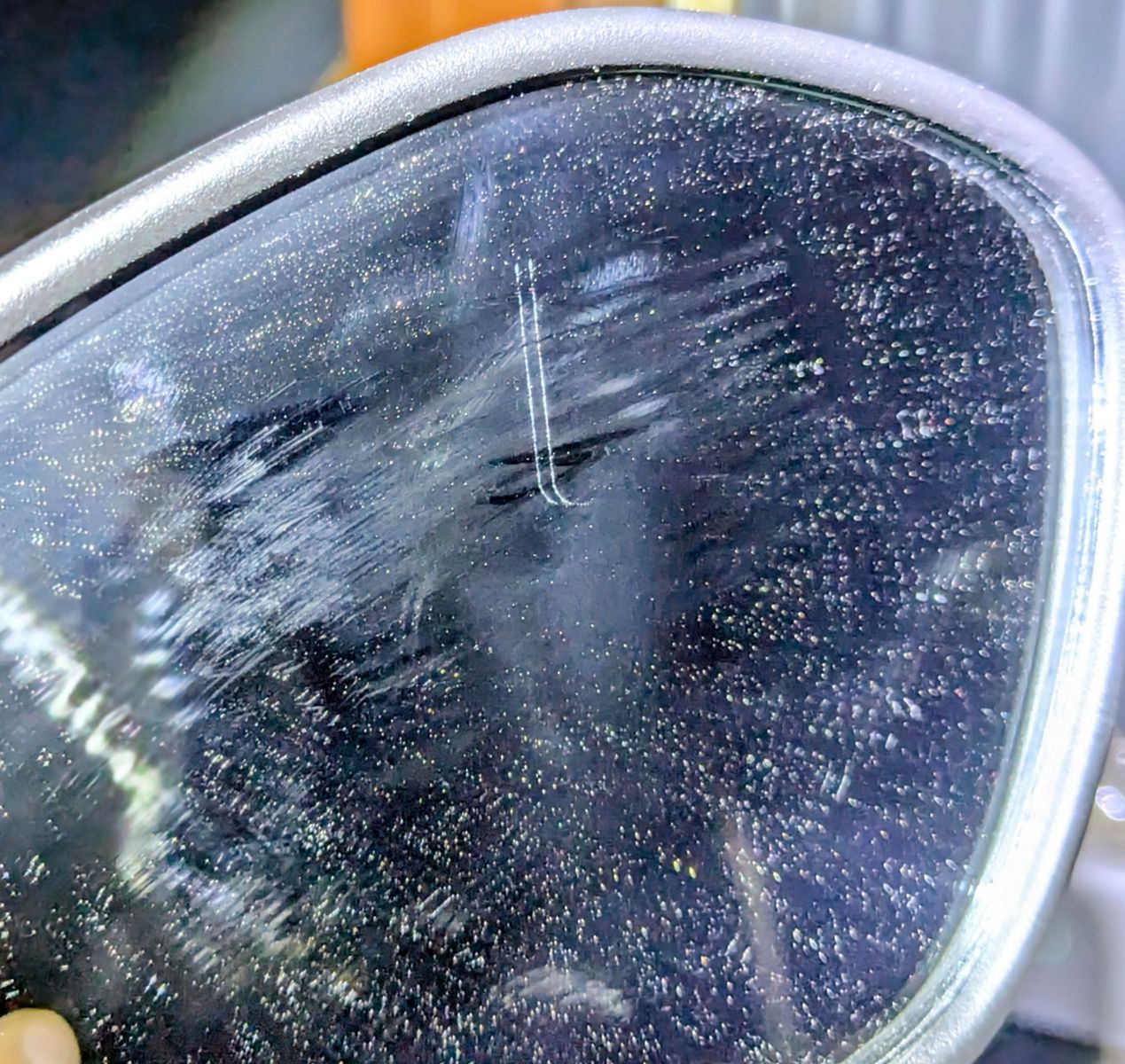

    5. Spiegel: Deutliche Kratzer im Glas.

    Mir gefällt der Auslieferzustand nicht. Der Kratzer im Spiegel ist für mich ein Austauschgrund. Der Kühler schaut furchtbar aus und der Dreck geht auch nicht.
    Irgendwie ist die entweder im größten Dreck gefahren worden, oder hat schon mehr als 400km am Buckel.

    Kühler: Anhand eines Fotos schwer zu sagen was da anliegt. Vielleicht auch mal über Strassen gefahren auf denen noch Salz von den Vortagen lag? Kühler ist aus Alu und das Material mag dies nicht.
    Dreck: Na ja, gute Händler die was auf sich geben übergeben kein solch verdrecktes Fahrzeug. Ist auch kein Sachmangel!
    Spiegel: An sich ein bekannter, da für jederman auch sofort ersichtlich, verschwiegener Sachmangel.

    PS.: Kühler: Ich hatte mal einen PKW-Kühler der ein winzige Undichtigkeit zwischen den Lamellen hatte. War nicht zu sehen, sicherlich nur gerissen. Da zog sich die ausgetretene Kühlerflüssigkeit komplett (!) von unten bis nach oben. Von einer Seite komplett, flächendeckend bis fast zur anderen Seite rüber. Bei mir war es dann flächendeckend grün aufgrund des Kühlmittels.

    Also Kratzer im Spiegel geht gar nicht. Austausch Fordern.
    Dreckig ist ein Zeichen das der Laden nicht Sauber Arbeitet und ich würde Ihn in Zukunft meiden.
    Kühlflüssigkeit kurz vor min ist Normal. Bei Wärme dehnt sich das Kühlwasser aus und dann wird der Stand zwischen min und max sein.

    Der Allgemeinzustand und die Ablagerungen am Kühler deuten für mich darauf hin, dass jemand durch Streusalz gefahren ist.
    Der Kühlwasserstand ist mehr oder weniger normal, das Kondenswasser aus dem Auspuff ebenfalls.
