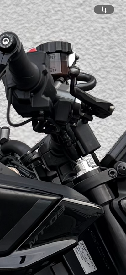

. Auf dem Foto sind die Riser schon gedreht und haben den Lenker so etwas nach vorne gebracht.Von Raximo gibt es noch Klemmböcke, die wohl etwas kürzer ausschauen und den Lenker auch weiter nach vorne bringen wenn man diese um 180° dreht. Das könnte auch noch eine Alternative sein. Müssten aber auch per einzelabnahme eingetragen werden, da die rn87 in der Abe auch nicht gelistet ist
