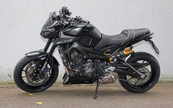

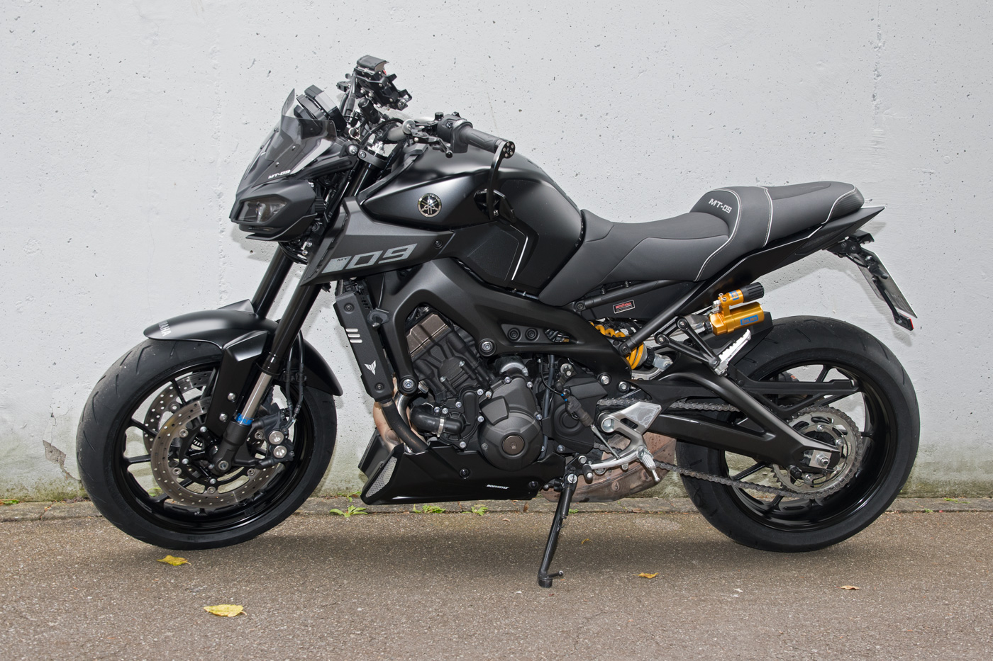

    Also die Fahrwerks-Verbesserung (so würde ich es an meiner MT09 RN43 bezeichnen) ist vorne eine angepaßte Feder und hinten ein Öhlins Dämpfer mit hydraulischer Federvorspannung gewesen.
    Stimmt, das ist teuer, aber für mich eine optionale Lösung.

    Bei dem Federbein kann leider kein Service gemacht werden, die Teile sind leider als Einwegprodukt gebaut, ich habe auf Öhlins mit Zug- und Druckstufenverstellung mit hydraulischer Federvorspannung umgebaut und das ganz bewusst da man es zum Service bringen kann.
    Fahre diese Konstellation jetzt schon über 30tkm und bin absolut zufrieden.
