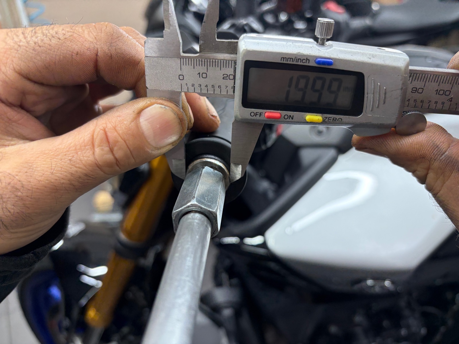

    ich überlege anstelle der Originalgriffheizung die Coolride Heizpatronen zu verbauen.
    Vorteile:
    - Günstiger
    - Funktionieren mit der integrierten Yamaha-Steuerung
    - Prinzipiell andere Griffe möglich
    - Gute Erfahrung an meinem vorherigen Motorrad
    Nachteile:
    - Aufwändigerer Einbau
    Ich werde den Einbau vom Yamaha Händler vornehmen lassen zusammen mit anderen Umbauten. Leider kann ich den Lenkerinnendurchmesser selber nicht messen, da man die Gewindebuchsen nicht selber rausbekommt. Der Händler meinte es wären 20mm (siehe Foto).
    Die Kollegen von Coolride zweifeln das an und meinen "hinter" der Gewindebuche wäre der Durchmesser weniger. Sie empfehlen mir einen Durchmesser von 17mm für die Heizpatronen.
    Hat jemand Erfahrung damit?
    Danke und viele Grüße

    Mache ich gerne. Ich habe mir jetzt 14mm und 17mm von CoolRide bestellt und habe Anfang Januar eine Termin beim Händler. Da werden diverse Teile verbaut und dann mal schauen welcher von den beiden Größen passt. Ich gehe von den 17mm aus. Ich gehe bei 22m Außendurchmesser von ca. 2 mm Wandstärke aus.
    Die Heizpatronen inkl. Montagematerial kosten bei CoolRide 109 €. Einbau nach Aufwand. Ich gehe von 1 bis 2 Stunden aus.
    Ich melde mich mit dem Resultat.
    So Patronen sind installiert vom Yamaha Händler. B&S Motorrad in Hanau haben zwar davon abgeraten, waren aber so nett es trotzdem zu installieren.
    Erkenntnisse:
    - Es passen die 14mm Heizpatronen
    - Es muss gem. der hier im Forum diskutierten Anleitung zum Anschluss der Oxford Griff, die Schaltung als Parallelschaltung vorgenommen werden Link zur Anleitung hier im Forum
    - Gewindebuchen werden mit einem Treiber etwas mühsam rausgeholt
    - Ansonsten ist die Installation wie bei jedem anderen Motorrad auch
    Ergebnis:
    - Design ist komplett versteckt
    - Heizleistung ausreichend (bei 8 Grad Außentemperatur war mit Held Allroundern (keine Winterhandschuhe) Stufe 2 ausreichend, aber vermutlich geringer als "normale" Griffheizungen
    - Installation von Zubehörgriffen möglich
    Kosten 100€ für die Patronen + 3.5 Stunden Arbeit
    Ich bin zufrieden - mal schauen was die Langzeiterfahrung zeigen wird. An der Triumph funktionieren sie seit 15 Jahren tadellos.
