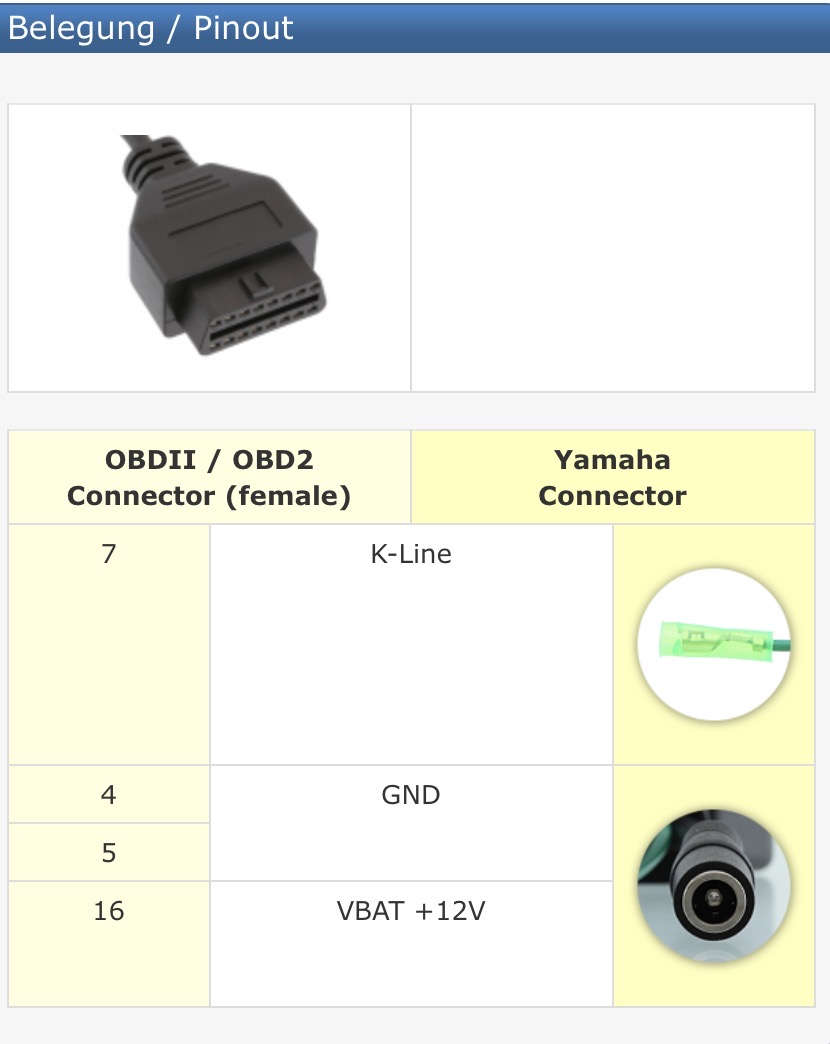

    Euro 5 braucht dei KTM und Suzuki den roten Stecker, Euro 4(?) bei der RN43 einen weißen (wovon es min. 3 verschiedene gibt)
    Falls du hier in der Nähe bist, kannstegucken kommen und testen welcher passt

    Ich rate dir mal kurz die Sitzbank abzunehmen und den Stecker zu fotografieren
    Das sind (ein paar) der gängigen Möglichkeiten,
    sollte in deinem Schein jedoch „Euro5“ stehen, ist es der „rote“ Stecker (scheinbar sind die jetzt Hersteller übergreifend endlich genormt)
