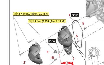

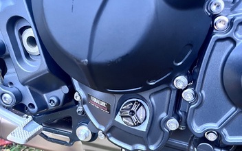

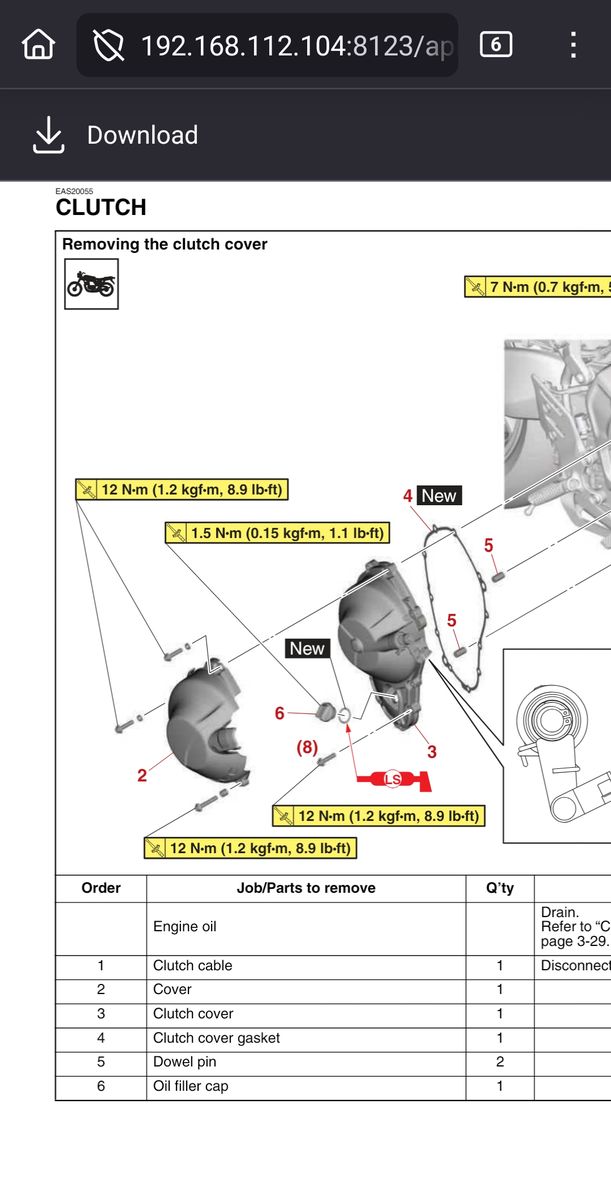

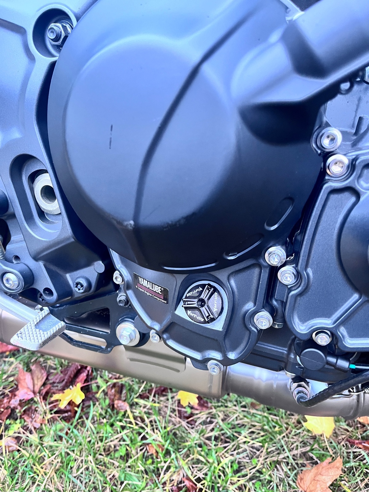

    durch einen Umfaller hat leider der Kurbelgehäusedeckel einen Kratzer erlitten und den möchte ich gern tauschen. Ich hab mich jetzt schon im Ersatzteilkatalog umgesehen und gehe davon aus, dass ja von Hause aus dieser Protector drauf ist, so dass sich der Kratzer am Protektor und nicht am Deckel selbst befindet. So ist jedenfalls mein Verständnis. Wenn ich mir diesen Protector jetzt nachbestelle und tausche, muss ich dabei irgendwas beachten? Sind die Schrauben mit nem bestimmten Drehmoment angezogen, den ich beachten müsste?

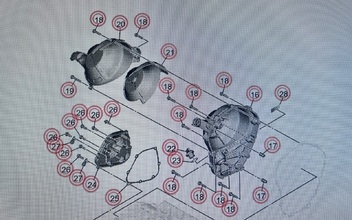

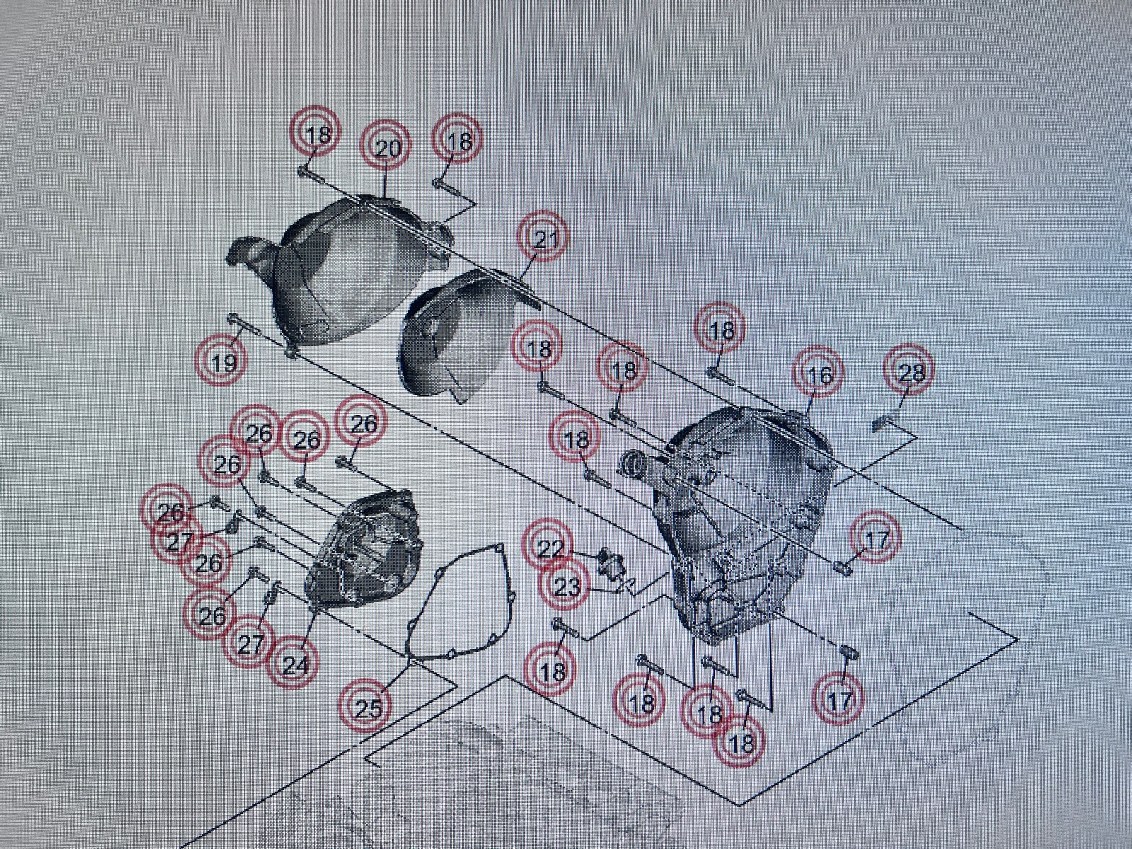

    Ich hab mal zwei Bilder beigefügt. Bild 1 zeigt das beschädigte Teil und auf Bild 2 würde ich jetzt die Nr. 20 bestellen. Das ist doch das richtige Teil?
    Viele Grüße!
    das ist nicht der Deckel selber, der ist da drunter. Ist nur eine Kunststoffabdeckung über den richtigen Alu Deckel.
    Dient der Geräuschreduzierung, kannst bedenkenlos aufschrauben....
