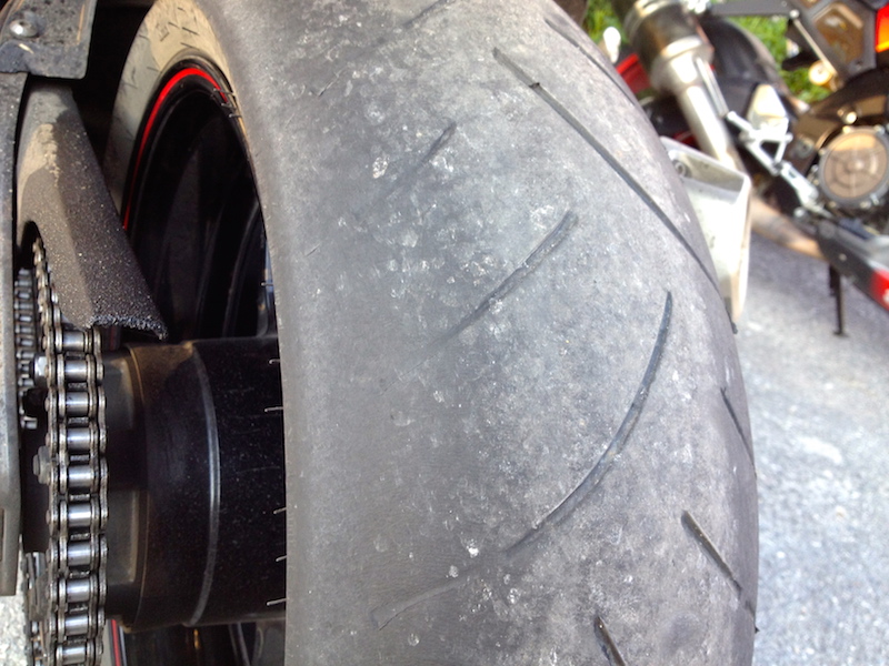

    soviel schaff ich nicht. die 1,6mm sind nach 7300km erreicht, trotzdem bin ich sehr zufreiden mit der pelle. grip in allen lebenslagen und ein für meine verhältnisse geringer verschleiß. der original D222 sah bereits nach 3000km so aus.

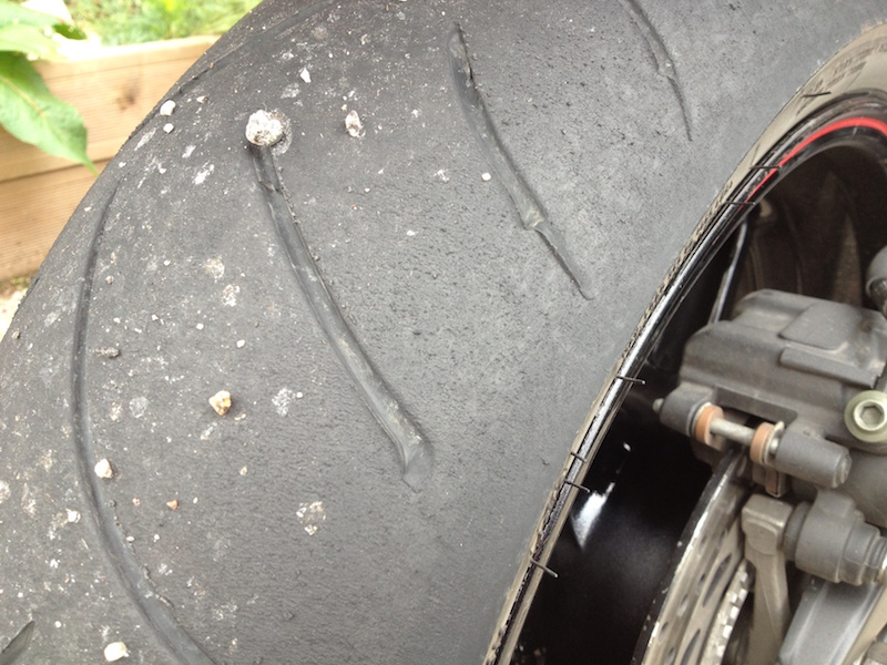

    Bin am vergangenen Samstag mal nen kompletten Turn mit der Tante auf der Supermotorennstrecke Erzgebirgsring Lichtenberg mit dem Rodsmart 2 drauf gefahren. Muß sagen garnicht so übel der Dunlop...nach drei Runden warmfahren war ordentlich Grip da. Der Reifen sah danach aus wie ein Abgenuddelter Radiergummi :doh: Ging ganz gut die Tante, selbst die engen Haarnadelkurven waren kein Problem. Wo ich sonst mit der SMC R den 2.Gang zum rausbeschleunigen nehme geht mit der Tante allerdings nur der 1Gang um das Loch zwischen 3000 und 6000 etwas zu überbrücken. Dann konnte man aber das breite Drehzahlband bis zum Begrenzer voll ausnutzen. Die Rundenzeiten waren ganicht so übel...hätte ich so nicht erwart. Man kann die Tante gut im Hang Off als auch im Sumostiel fahren. Beim Rausbeschleunigen natürlich weit mit der Rübe in richtung Lampenmaske sonst hat der Vorderreifen 0 Verschleiß ;) Was bei mir die Schräglage Krass berenzt ist der Hauptständer!!! Links und Rechts abgeschliffen...
    Bei den Rutschern hatte ich das Gefüh das das nicht vom Reifen kommt ( da wäre mehr gegangen ) sondern mich hat es immer über den Hauptständer ausgehoben :icon-cry: war aber gut wieder einzufangen. Liegt vielleicht dran das ich bissel schwerer bin. Fahrwerk voll vorgespannt. Die ganze Aktion natürlich ohne Spaßbremse TSC und von dem geblinker der ABS Leuchte tun einem mit der Zeit die Augen weh :roll: !
