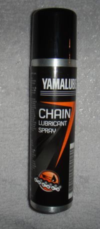

    Davon hab ich auch ein paar Dosen...
    ..."Ausverkauf" beim Yam Dealer:
    @Sandra: schon Erfahrungen damit gemacht ?
    Ich konnte noch nicht ....sch*** Winter
    (Positiv: Zeit zum Basteln....)
    Zur Kettenreinigung:
    Ein Baumwolltuch mit WD40 tränken und schön abwischen
    Nebenbei noch eine alte Zahnbürste (mit WD40) für die "Zwischenräume".
    Danach wird eingesprüht mit soviel Kettenspray, dass die Kette fast gewaschen wird.
    Der Rest trocknet ein und schon passt das ....hoffe ich.
