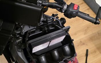

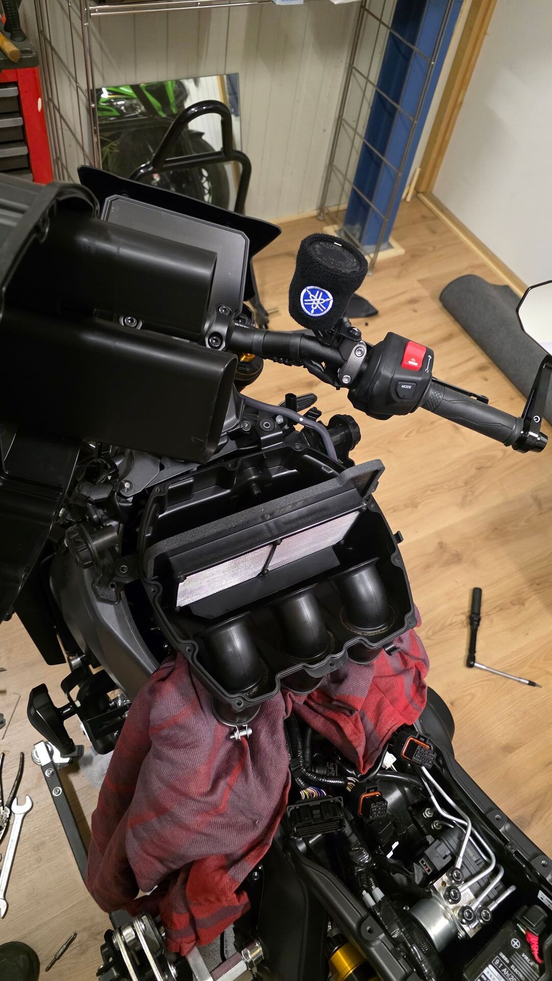

    Das lässt sich relativ simpel erklären, wenn du mal den Tank anhebst/entfernst und dir mal die Airbox anschaust. Anbei ein Foto.
    Die beiden "Hälse" leiten die Luft durch den Luftfilter in den Motor. Zum einen kann Luft frontal seitlich in die Airbox strömen, aber auch oberhalb durch die Gitter im Tank. Somit ist das Ansauggeräusch erheblich präsenter, als ohne diese Öffnungen/Lufteinlasskanäle/Gitter.
    Verstärkt werden kann das Ganze noch mit einem Sportluftfilter oder gar einem DNA "Stage 2" Filter.

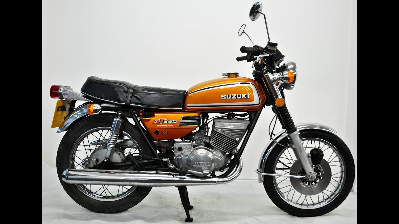

    RAM-Air war bereits in den 70ern der Versuch von Suzki, luftgekühlten 2-Taktern mehr Fahrtwind an die Köppe zu leiten. Die haben das dann auch cancelled.

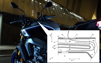

    Bei der Yam ist das eher sowas wie „Sound Engineering“

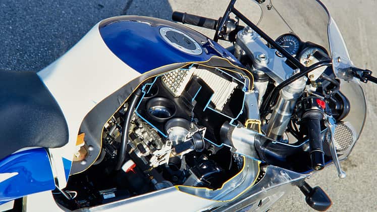

    Nicht wirklich! 1996 hat Suzuki das RAM-Air wieder recht erfolgreich vermarkten können. Nannte sich bei denen SRAD....und alle anderen Japaner haben es aübrigens auch gemacht. Es ging hier aber darum den Staudruck im Luftfilterkasten zu erhöhen (deswegen auch nur wirksam bei hohem Tempo), um durch den höheren Sauerstoffanteil die Leistung zu erhöhen. Ist mir nicht bewusst, dass damit irgendwelche Zylinderköpfe gekühlt werden sollten. Dann hätte es wahrscheinlich nicht RAM-Air geheißen sondern irgenwas mit "HyperSpeedCooling System", also HSCS-System, NASA-erprobt! ^^
    RAM-Air wird ja auch heute noch an Hochleistungsmotorrädern verbaut (z.B. Honda, BMW, etc.) Ich denke die Ingenieuere wissen, was sie da tun. Als RAM-Air damals auf den Markt kam, konnten wir einen Mehrwert feststellen, natürlich nur ab bestimmten Geschwindigkeiten.
    Suzuki GSX-R SRAD
