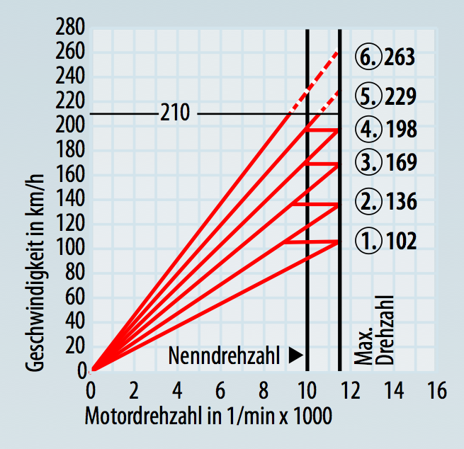

  • #17
    Im 5ten liegst du jenseits der 100 km/h Marke bei [EDIT:] 5.000 U/min. und beim 6ten kann ich dir nichtmal sagen, weil ich den erst ab längeren Fahrten >140 km/h nutze (aber im Diagramm steht's). Und wenn du die Gänge am Anfang (nach Kaltstart) sauber hochschaltest ohne es krachen zu lassen, passt das schon. Auch ist der MT-09-Motor wesentlich verschleißresistenter konzipiert und kommt schneller auf seine Betriebstemperatur als noch Motoren von vor 10-20 Jahren.
  • #18
    ... das wäre ja schön, trixi, bei 100 km/h im fünften 4.000 U/min und dann der sechste; wo gibt es diese MT-09? Hätte ich gerne, da ich auch beim soften Fahren gerne einen overdrive hätte...
    Nee, hundert heißen im sechsten etwas über 4.000 U/min, genauer ist es in einer der Zeitschriften im Gangdiagramm zu finden.
