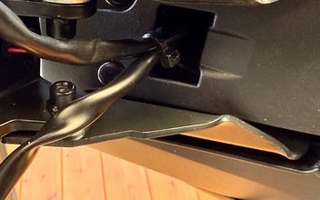

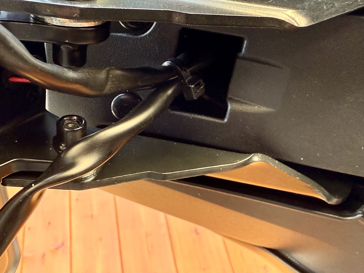

    Servus zusammen,
    habe nun gestern endlich meine MT09 bekommen und man hat hier den originalen, kurzen Kennzeichenhalter der MT09 bei meinem Händler montiert.
    Jedoch ist mir nun aufgefallen, dass die Kabeldurchführung unten nicht verschlossen ist und somit das ganze Spritzwasser eindringen kann.
    Wie ist dies bei Euch gelöst? Wurde evtl. was vergessen zu montieren oder ist das normal?
    Danke Euch!

    Sieht aus, als wenn da was fehlt.
    Schau doch mal beim Hersteller des KKH's nach, was alles im Lieferumfang dabei ist.
    So würde ich das jedenfalls nicht belassen.
    Ist der originale Yamaha Kennzeichenhalter in kurz - ich meine mich zu entsinnen, dass hier was dabei wäre, nur leider habe ich überhaupts nichts davon mitbekommen, nicht mal die M8 Adapter für Nachrüstblinker noch den originalen Kennzeichenträger...
    Es gibt dafür eine flexible Kunststoffabdeckung, die je nachdem wie lang das schmale Heck verbaut wird, individuell mit einem Cuttermesser gekürzt werden kann.
    Bei der kürzesten Version, wie hier verbaut, müsste dann nur der erste Teil verbaut werden.
    Ich habe den bei mir auch nicht verbaut und bisher noch nicht bei Nässe bereut.

    So, also die Rückmeldung vom Händler lautet wie folgt: Es gibt diese flexible Kunststoffabdeckung, aber da die meistens verloren geht, hat man diese erst gar nicht montiert. Auch, weil die originale Abdeckung auch nicht so dicht sei, dass es da kein Wasser reindrücken würde. Naja, ich bekomme ja hoffentlich noch alle Teile vom KZH und dann bestel ich mir da selber was.
