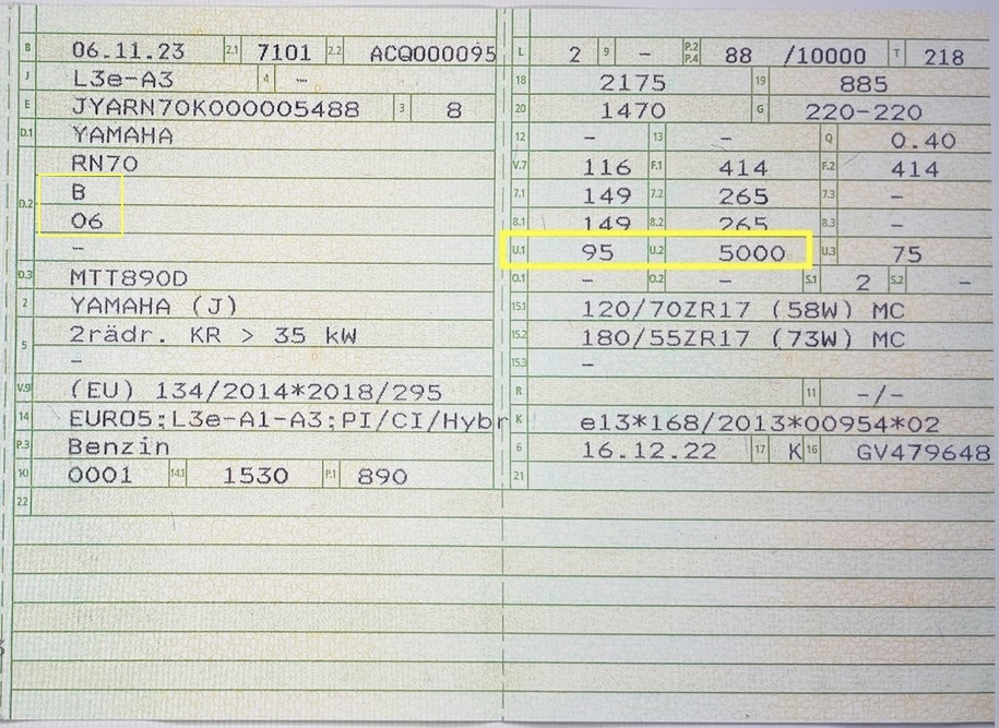

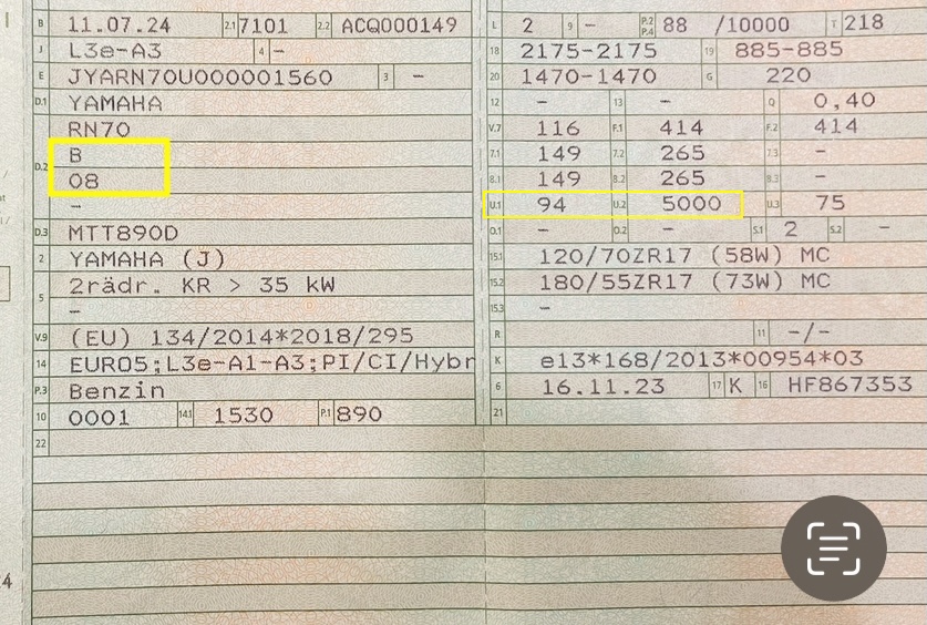

    Yamaha hatte, aus welchem Grund auch immer, mitten in der RN70-Serie Veränderung vorgenommen, wie zum Beispiel eine Standgeräusch-Herabsetzung (2021-2023 = 95db(A), 2024 = 94db(A)), was natürlich auch zu einer neuen Version führte (siehe Fahrzeugschein Feld „D.2“ bzw. Fotos). Das kommt vermutlich ständig und in den besten "Modellfamilien" vor; birgt aber gewisse Risiken.
    Ich hatte das gleiche Motorrad schon mal, allerdings aus 2023, und konnte das daher glücklicherweise recht einfach nachvollziehen (2023 = „Variante B / Version 06“; 2024 = „Variante B / Version 08“).

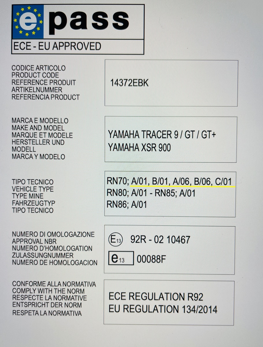

    Als ich vor wenigen Monaten die LV Race kaufte war mir in dem ECE-Zertifikat aufgefallen, dass dort nur „B/06“, aufgeführt ist, meine neue Tracer allerdings „B/08“ ist. Ich habe mir leider nichts weiter dabei gedacht, das Teil verbaut und viele schöne Stunden damit gehabt. Ein teurer und sehr dummer Fehler von mir, aus dem ihr hoffentlich auch lernen werdet!
    Die meisten von euch achten ganz bestimmt auf solche Dinge; manche sind aber eventuell genauso blauäugig wie ich und genau an diese Leute richte ich mich mit meinem Appell:
    Checkt vor dem Einbau (falls möglich, am besten noch vor dem Kauf), ob das Teil (und damit meine ich jegliches Zubehör) auch wirklich zulässig ist; sprich exakt euer Modell in der ECE, ABE etc. aufgeführt ist. 🙏🏽
    Fahrzeugschein RN70, Baujahr 2023
    Fahrzeugschein RN70, Baujahr 2024
    ECE zu LeoVince Race

    Tu dir selbst den Gefallen und entferne deinen Zulassungsschein oder mach wenigstens die FahrgestNr unkenntlich und lad es wieder hoch. Im Internet ist es fast immer ein Fehler solche Dinge zu posten.
    Danke für den Hinweis,
    bei einem bzw. zwei random Fahrzeugscheinabbildungen gehe ich das (in meinen Augen nicht vorhandene Risiko) aber gerne ein. Wäre mein Name inkl. Anschrift zusätzlich sichtbar, wäre ich aber ggf. bei dir.
    Kurzum, ich bin auch keine 6x7 mehr und weiß schon ziemlich genau was ich tue.
