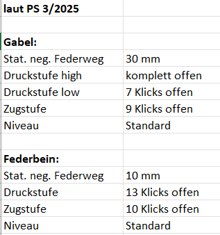

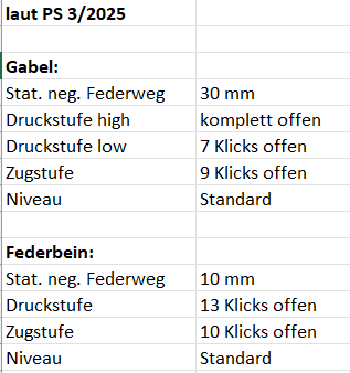

#4 Das hier hab ich der der PS abgeschrieben... ist für Fahrergewicht 80 kg (ohne Klamotten, wenn ich mich recht erinnere)
war (zumindest bei meiner SP) nur geringfügig anders, als die ursprüngliche Einstellung... aber das SetUp taugt mir richtig gut! Ok, der Komfort ist nicht überragend, aber geht gut um´s Eck
