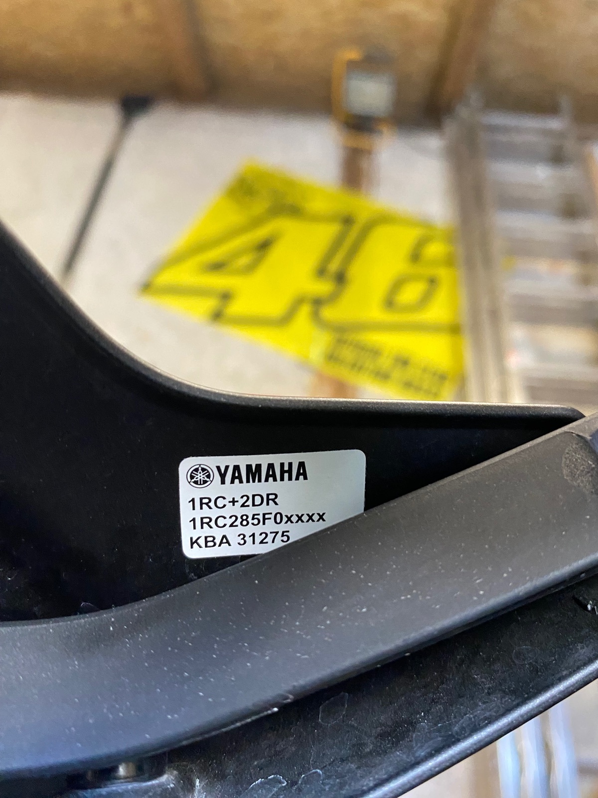

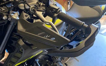

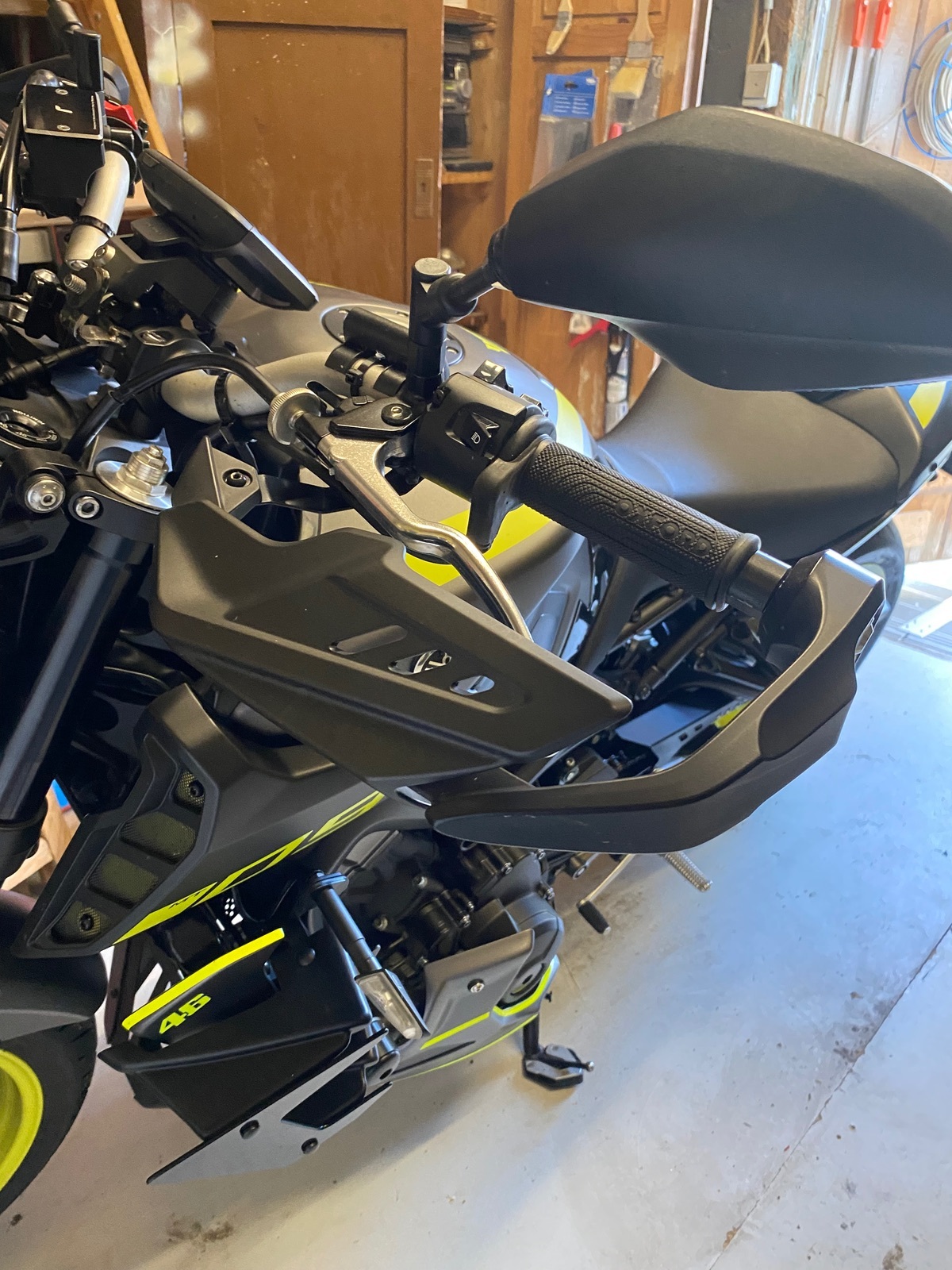

    Ich war heute bei den freundlichen prüfer vorstellig um meine MT09 zu typisieren. Da bemängeln sie doch die originalen Handschützer von yamaha a die ABE nur für die RN 29 ausgestellt ist. Weiß oder hat jemsnd die Teile verbaut und hat jemsnd die ABE erweiterung für die RN43? Hab diese vor 5Jahren so schon so vom händler gekauft. Der händler ist leider 450km entfernt. Der hatte als einziger noch die Fluo Yellow 🙂
