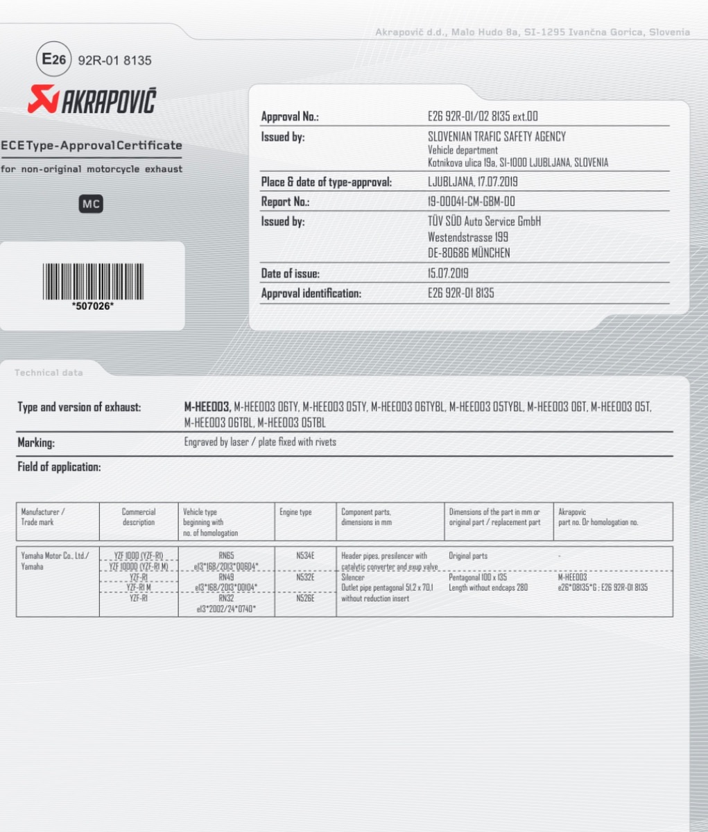

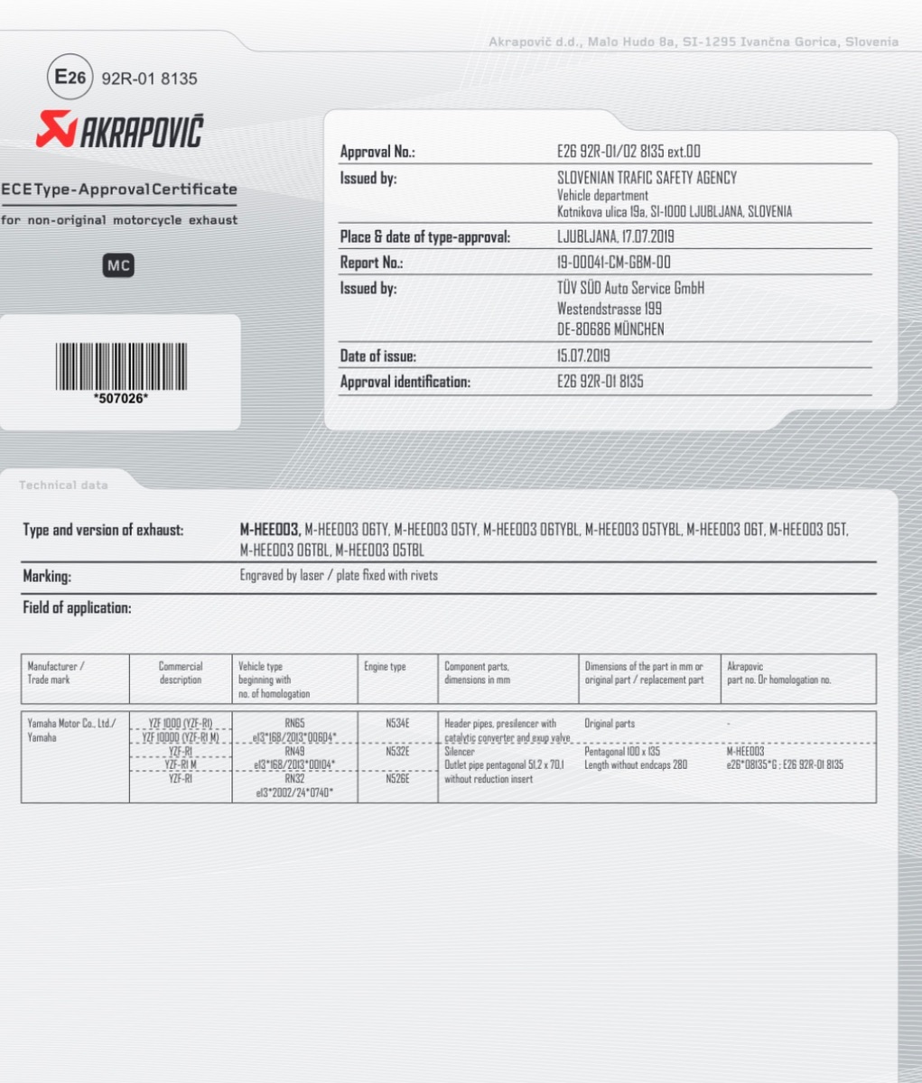

    Ein Sportauspuff macht lange keinen Kriminell. Das wird gerne als Mittel (Grund) benutzt um das eigene Nicht-Nutzen (Ideologie) zu rechtfertigen und gleichzeitig den Sportauspuff-Fahrer zu denunzieren. Der klägliche Versuch von irgendwelchen Karsten´s und Konsorten, zu suggerieren Sportauspuff-Fahrer wären immer laut, asozial und Poser wird nicht nur im Netz, auch im realen Leben da draußen scheitern.
    Die R1 zB hat viele Zubehörtöpfe (auch von Akra) die ohne DB-Eater zugelassen sind, weil dieser optional für die Piste angeboten wird. Bin ich deshalb einer von den bösen? Nein.
    Nicht jeder der Sportauspuff fährt, ist ein Krawallmensch. 90% fahren anständig wenn sie auf Touren durch Ortschaften rollen.
    Meißelt das mal in euern Kopf anstatt dauernd gegen andere zu pöbeln.

    Welcher Akra ist ohne DB Eater zugelassen? Und für die Rennstrecke wird ein DB-Eater angeboten?

    Sehr ahnungslos dazu respektlos! Daran sieht man was das Wort DB-Killer schon bei manchen hervorruft. Genau das meinte ich mit dem Beitrag oben!
    Finde gerade die mitgelieferte technische Zeichnung dazu nicht aber dasHomologations-Dokument ist überall erhältlich. Habe das mit dem Hersteller Akrapovic damals 2023 auch kommuniziert und auch vor Ort beim TÜV die Bestätigung dass das so stimmt und so zugelassen ist, wie sie ausgeliefert wird. In dem hochgeladenen Dokument wird auch der Auslass OHNE DB-Killer bemaßt angegeben, damit keiner diesen vergrößert. Optional gibt es einen für die Renne, damit das Lärmkontigent nicht drunter leidet.
    Bitte erspart euch die nächsten Beleidigungen und Diskussionen wenn ihrs nicht besser wisst.

    Dann ist der Akra in diesem Fall so konstruiert, dass es keinen dB-Eater benötigt, was ihn von den Billig-Tüten abgrenzt und (zumindest zum Teil) den deutlich höheren Preis gerechtfertigt - Konstruktion/Simulation/Auslegung kostet halt.
    Ein dB-Eater ist ja nicht gottgegeben 😉

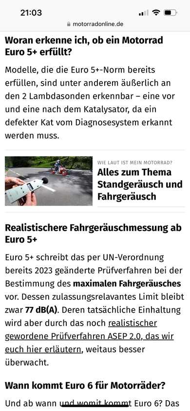

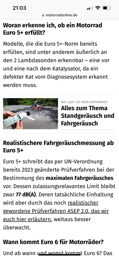

    Wo hast du denn diese Infos her?😂 Der einzige Unterschied von Euro5 zu Euro5+ ist, dass nach dem Kat noch eine zusätzliche Lambdasonde sitzt. Hat der Kat einen Defekt oder er wird manipuliert, kommt die Störlampe im Display. Ist bei Autos übrigens seit Jahren der Fall😉 Ist die Wolle beim Dämpfer durch und er ist zu laut, gibt es bestimmt keine Fehlermeldung. Wie soll das Bike das denn merken?😅 Die grösste Problematik bei den Auspuffherstellern liegt darin, dass die Lambdasonde nach dem Kat +- das gleiche misst wie bei der originalen Auspuffanlagen. Ist dies nicht der Fall, kommt ebenfalls die Motorenstörlampe.
