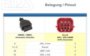

Das Euro 5 Diagnosekabel ist identisch zum Euro 5+ Kabel.
Du kannst also sehr wohl selber Diagnosen durchführen und (das habe ich nicht versucht, da keiner vorhanden ist) Fehler löschen.
Hier ein Amazon Link:
Und hier zum nachmessen mit einem Multimeter, die Pinbelegung:
