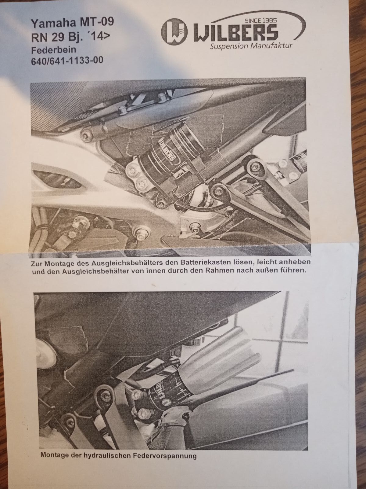

Wenn ich das richtig verstehe, bedeutet ein etwas dickeres Öl mehr Dämpfung. Dazu progressive Federn. Z.b. Wilbers
Um ein anderes Federbein werd ich wohl auch nicht rumkommen.
