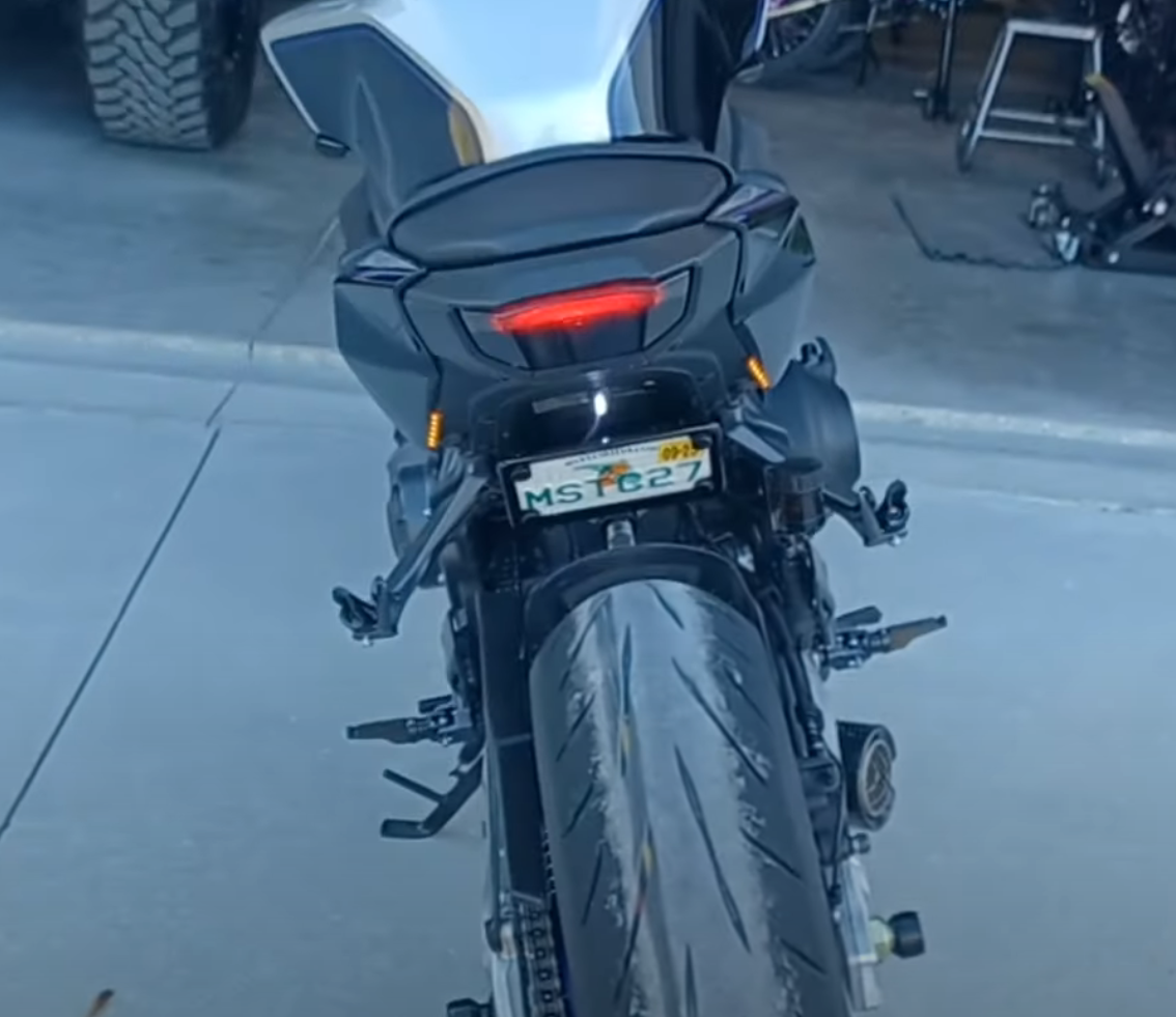

    ich habe eine Frage an die Runde bezüglich der Legalität dieser Modifikation.
    In einem Video auf YouTube bin ich auf folgendes gestoßen:
    YouTube-Link: https://www.youtube.com/watch?v=eUHkTiUFmRo
    Grundsätzlich finde ich die gezeigten Blinker interessant und könnte mir vorstellen, diese ebenfalls zu verbauen. Glaubt ihr, dass es möglich ist, die Blinker unter Einhaltung des gesetzlich vorgeschriebenen Mindestabstands zueinander zu montieren?
    Darüber hinaus ist mir aufgefallen, dass im Video der Rücklicht foliert wurden. Gibt es spezielle Folien, die für Rücklichter zugelassen sind? (Ich bin mir bewusst, dass es getönte Folien mit E-Nummer für Autoscheiben gibt, jedoch kenne ich keine entsprechenden Produkte für Rückleuchten.)
    Ich stelle diese Frage rein aus Neugier.
    Vielen Dank im Voraus für eure Einschätzungen!
    Blinker hinten min. 18cm Abstand
    Rücklicht , wie Blinker , nur wenn E-Nr. vorhanden
    Folien gibt glaub ich keine erlaubten!
    Sehe das auch so.
    Würde noch ergänzen, dass das Heck insgesamt zu dem Kennzeichenwinkel passt.
    ja nach kurzer recherche merke ich grade dass die frage ziemlich blöd war (bezüglich rücklicht). Schade. Sieht getönt natürlich ziemlich cool aus.
    Ich denke auch das bei dem Rücklicht es sich hier nicht um eine Folie handelt :/ sondern bestimmt irgendwie ein Tönungsspray von Folitek ist.
    Oder es gibt in den USA getönte Rücklichter!?
    also ich hatte mir bei meiner ersten V-Strom ein "schwarzes" LED Rücklicht verbaut, hatte ne reguläre E Nummer.
    Auch der Tüv sagte nix :/
    Ich denke man kann das Rücklicht auseinander nehmen und von innen aussprühen, dann bleibt auch die E Nummer drauf und wird soweit keine Probleme machen. Muss man danach nur vernünftig abdichten. Ich persönlich würde das aber nicht machen. Blinker finde ich auch zu schwach, viel zu schlecht sichtbar, würde ich lassen. Dann besser hinten die getönten "Atto" von Kellermann (gibt es übrigens gerade im Angebot) und vorne die "mo.blaze ice" von Motogadget. So oder so ähnlich habe ich vor meine SP zu modifizieren. Von TST kommt übrigens in den kommenden Monaten ein Rücklicht raus wo die Blinker mit integriert sind. Da warte ich noch drauf. Aber das wird wohl keine E Nummer haben, somit vermutlich uninteressant für die die in der EU leben.

    Habe an beiden 2021er SP's getönten Rücklichter dran, denke ab nächsten Frühjahr wird es auch für die 24er eines geben.
    Mit Blinker drin könnt ihr gleich vergessen, 18cm abstand ab innenkannte Blinker, vorne mindestens 24cm, nur zur Info.
    Schaut mal bei tecbike rein da gibt es die meist recht schnell.
