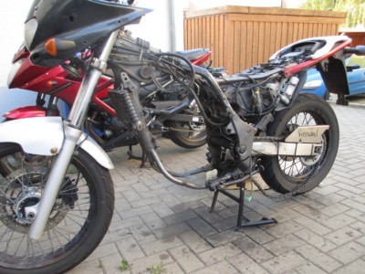

#106 ist ja nicht wirklich nötig, das drehmoment exakt zu treffen. hab meine suzuki freewind jetzt 185000km selber gewartet und repariert, ohne daß ich eine schraube abgerissen oder verloren hätte und meine yamaha xj6 77000km. drehmomentschlüssel brauch ich für zylinderkopfschrauben. ich schraub jetzt seit bald 40 jahren, da gekommt man schon ein gefühl für die werkstoffe. so sah meine suzi im juli 2014 aus
