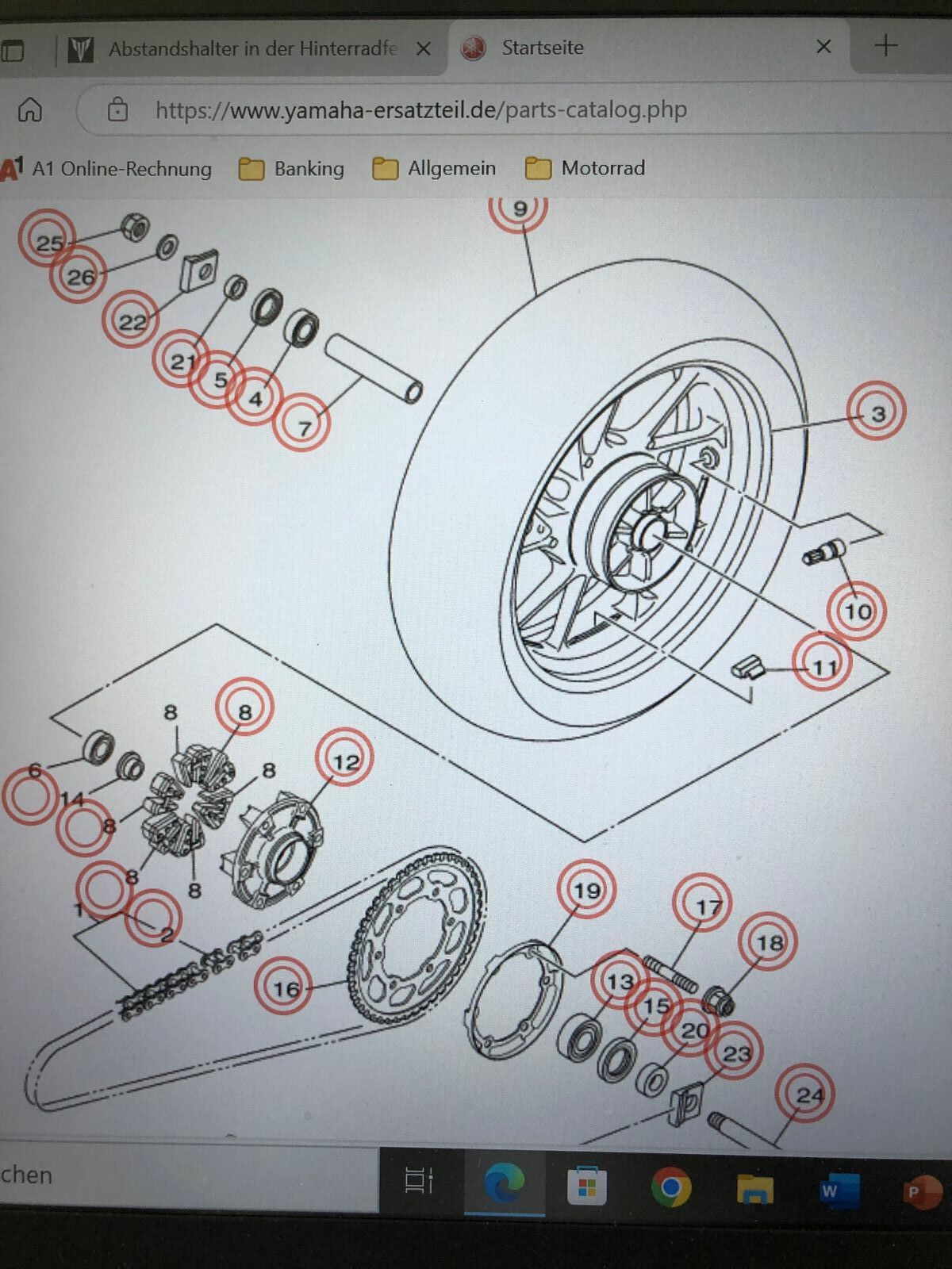

    bei der RN 29 ist die Abstandshülse für die Radlagerung wie bei allen MT 09-Modellen einteilig. Bezeichnung "Abstandhalter-Lager" Ersatzteilnummer: 1D7-25317-00. Im Kettenradträger sitzt noch eine ca. 30 mm lange Hülse (1RC-25383-00) welche allerdings relativ stramm sitzt.

    So sieht die Abstandshülse aus. (zweiteilig is da nix)
    Sollte so in der Felge (zwischen den beiden Lagern) verbaut sein, dass sich die Hülse noch etwas kippen lässt, also mit minimalen Spiel in axialer Richtung.
