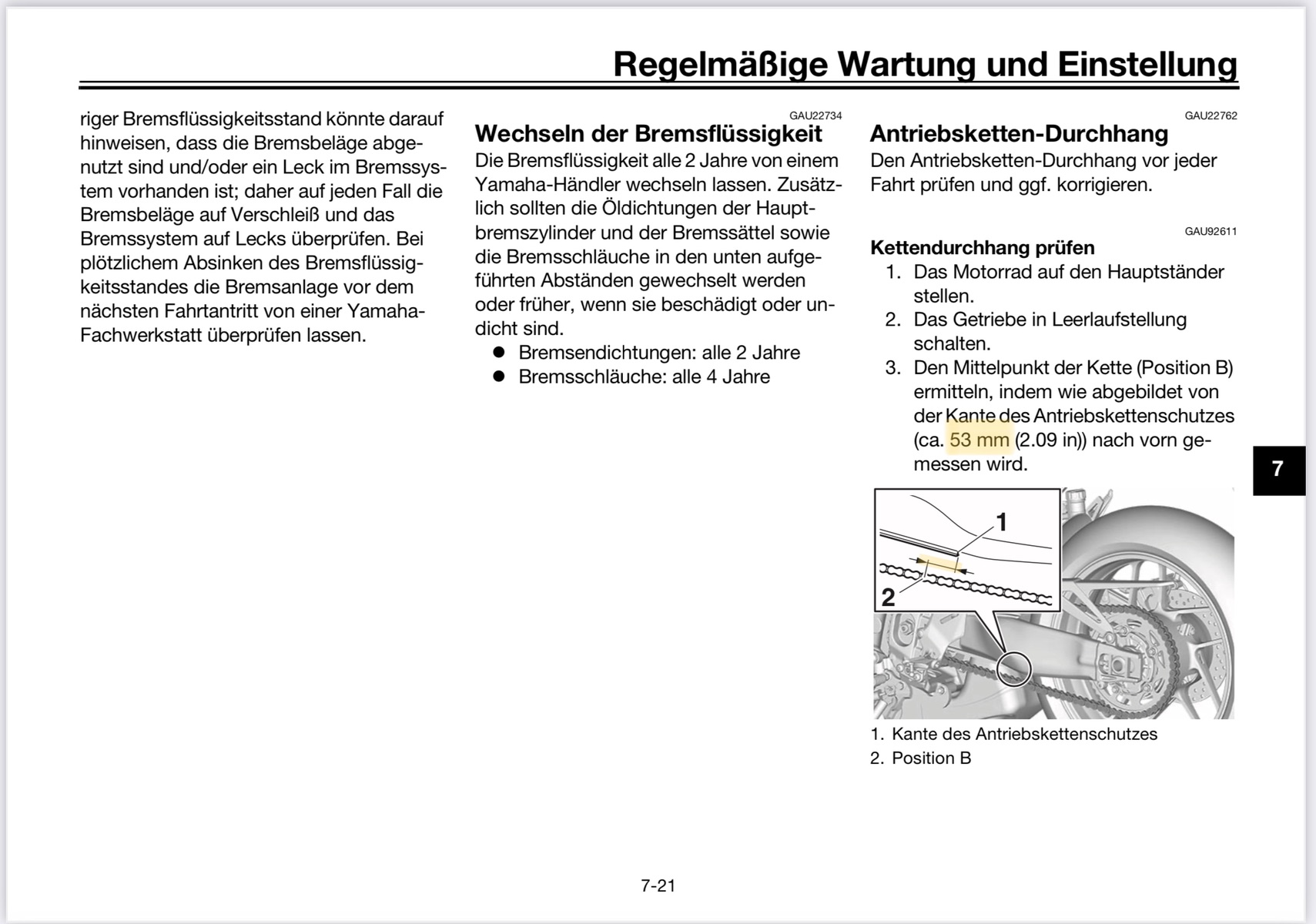

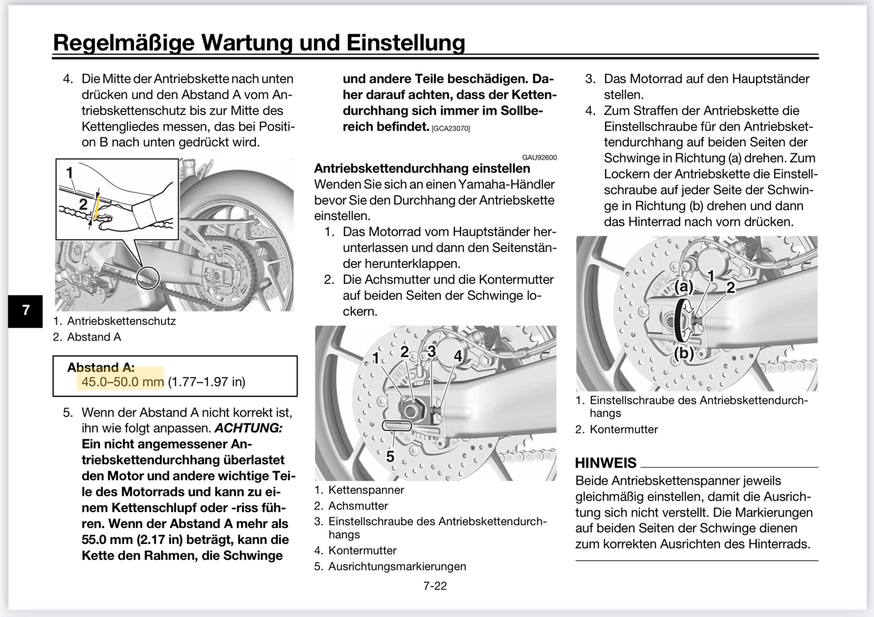

Alles anzeigenMan sieht hier eindeutig, daß der Zollstock an der tiefsten Stelle am Schwingenschtuz angesetzt werden müsste.
Ich habe das auch festgestellt, allerdings ist der Schwingenschutz in der PDF um 180-Grad falsch herum gezeichnet. Tatsächlich liegt die „breite“ Seite an der Schwinge an und die „Feder“ verläuft in die Kette.
Ich glaube daher auch, dass der Anfang der Feder als Maßpunkt gemeint ist (wie von Furki beschrieben).
Übrigens sind bei der neuen Tracer die exakt gleichen Maße wie bei der XSR RN80 angegeben. Dabei wird als Grundlage die XSR auf den Seitenständer gestellt und die Tracer auf den Hauptständer 🙄. So genau scheint es Yamaha damit wohl nicht zu nehmen.
