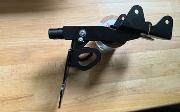

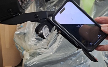

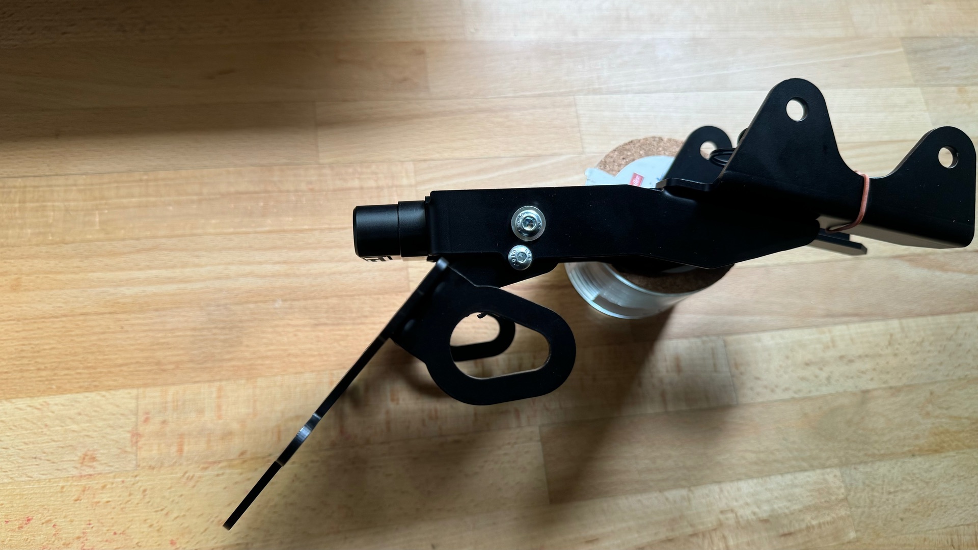

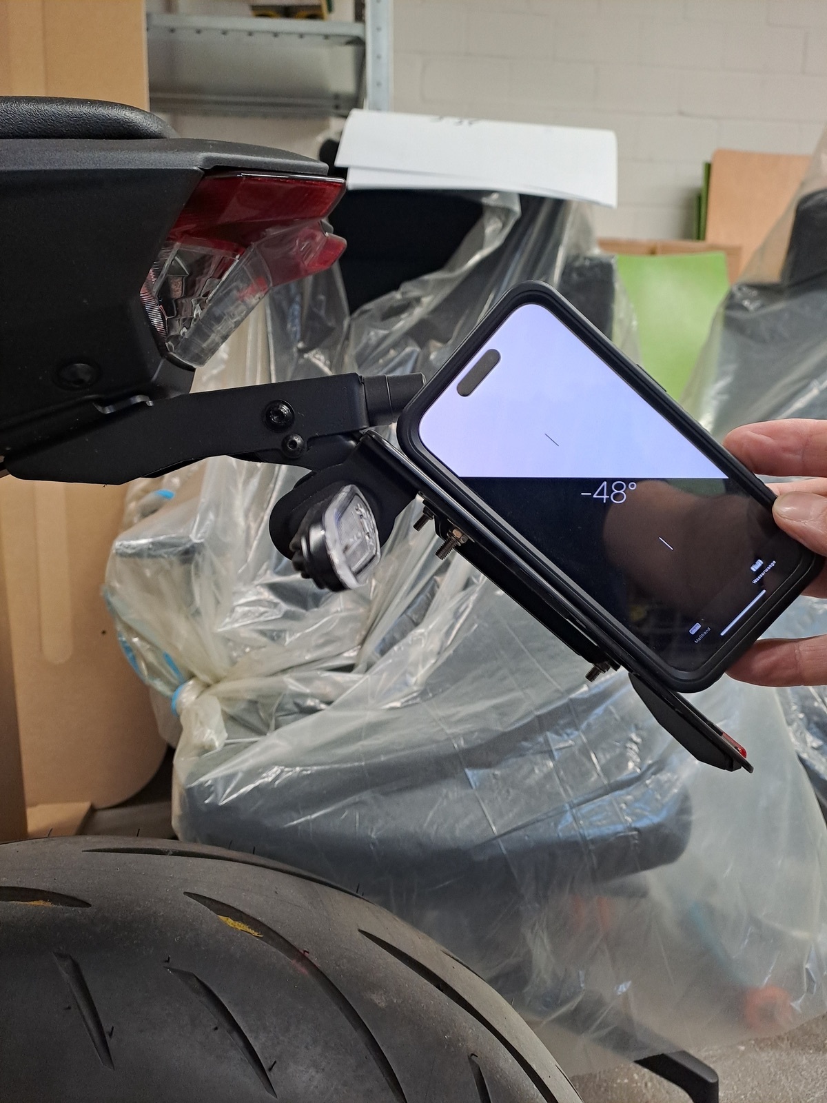

    Hallo, hier im Forum werden ja meistens die Kennzeichenhalter immer nur komplett abgebildet und teilweise gibt es welche, die überhaupt nicht einstellbar sind und dann wieder welche, wo es schon geht wie auch hier am Bruudt Halter. Leider ist meine SP noch nicht da und deshalb der Halter noch nicht montiert. Sollte es irgendwann noch passieren, dass ich das Motorrad bekomme, werde ich die genauen Winkel nachreichen. Ich glaube auch, dass der Halter etwas schräger montiert wird, als er jetzt auf den Fotos abgebildet ist.

    Auf der Webseite steht ja das es knapp sein könnte mit den 30grad.
    Und da ich etwas schwerer bin ist fraglich wie knapp es dann ist.
    Kauf dir doch einen anderen, gibt nicht nur den BRUUDT.
    Hab auf meiner RN69 den Bruudt in kurz. Bin von dem Ding echt überzeugt, top Qualität und Optik.
    Solang der Rest vom Moped passt gehen auch 40 Grad Kennzeichenwinkel durch ;)

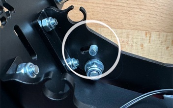

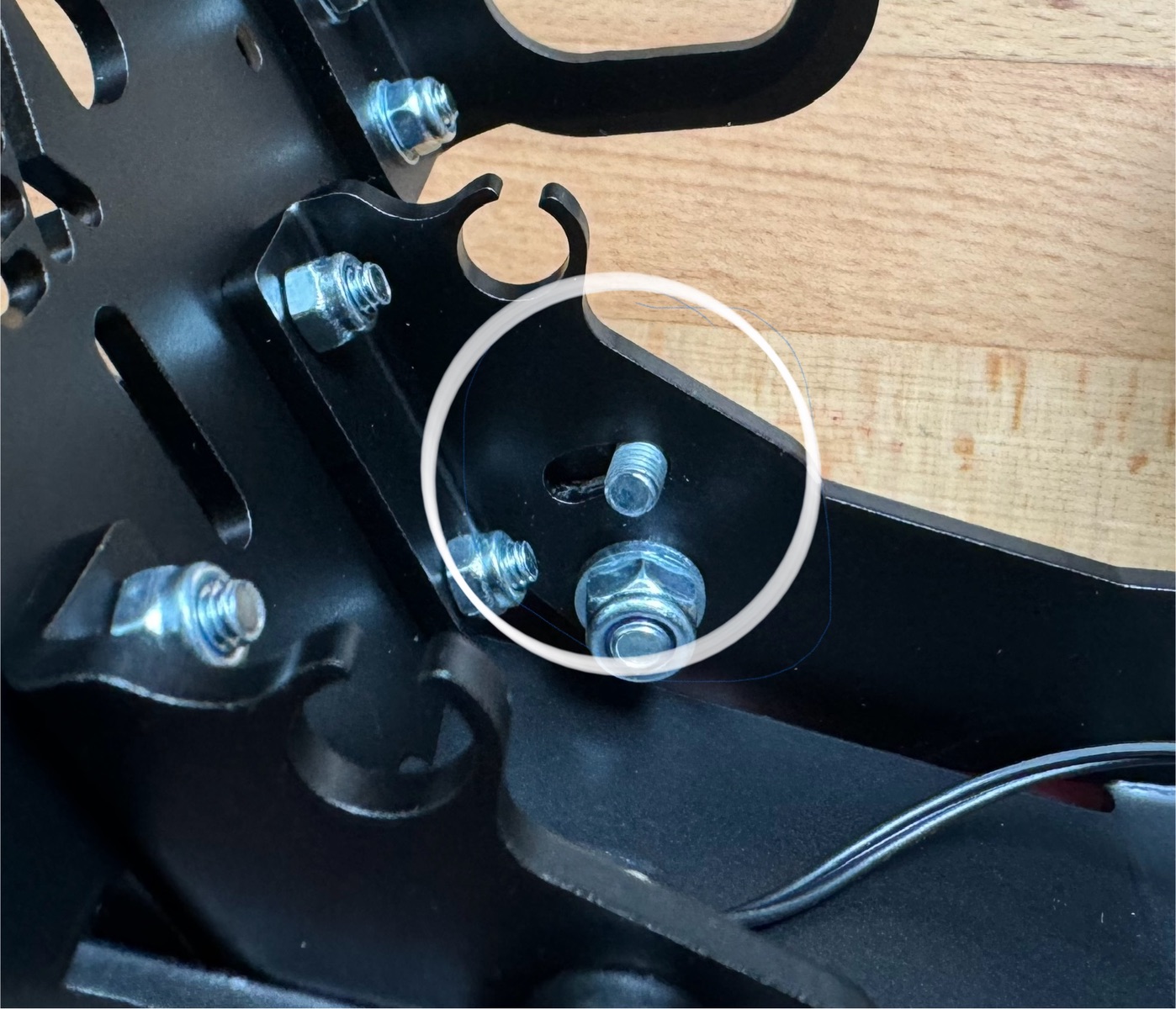

    Grund dafür war, dass die 4 selbstsicherden Schrauben nicht am Kennzeichenhalter geschweißt sind (so wie am Original kennzeichenhalter).
    Dies bedeutet man muss mit einem maulschlüssel 1. den kennzeichen aufrechthalten. selbstsicherende mutter von innen halten, und dann die schraube drauf machen.
    Optisch sieht der halter gut aus. Aber warum man da die Muttern nicht einfach drauf schweißt ist mir ein rätzel. Da würde ich lieber loctite auf die Schraube packen.
