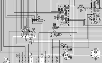

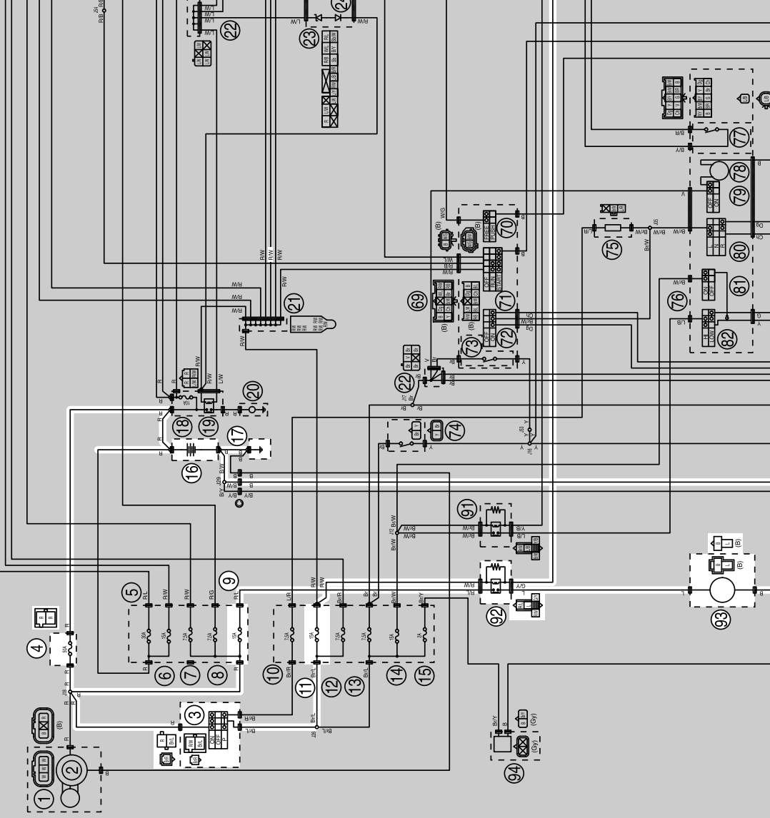

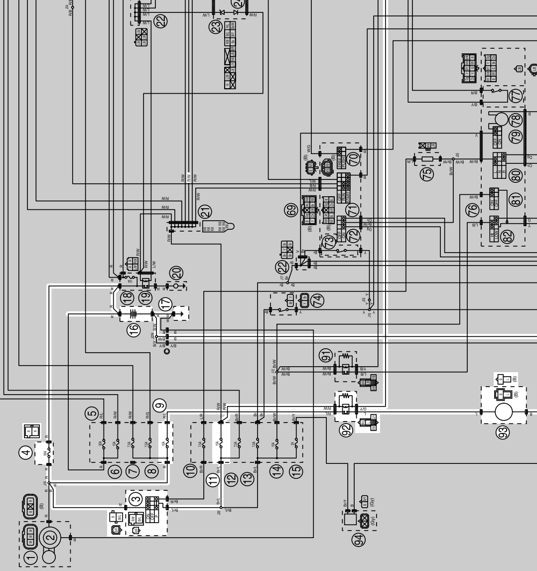

    Eventuell Relais überbrücken?
    Oder weiß wer was noch auf der Sicherung mit abgesichert ist?
    Danke für lesen und etwaige Lösungsvorschläge.
    lg :P
    Stein Blockiert den Lüfter vielleicht ?
    Oder Kurzschluss im Lüftermotor. Wicklung durchgebrannt ?
    Lüfter Abstecken und an Batterie direkt dran und testen.
    Wenn eine 15A Sicherung knallt, aber erst nachdem es zuschaltet, ist nach dem Relais ein Kurzschluss. Bleiben eigentlich nur 2 Möglichkeiten: Drahtbruch, der gegen Masse kommt oder Motor defekt.
